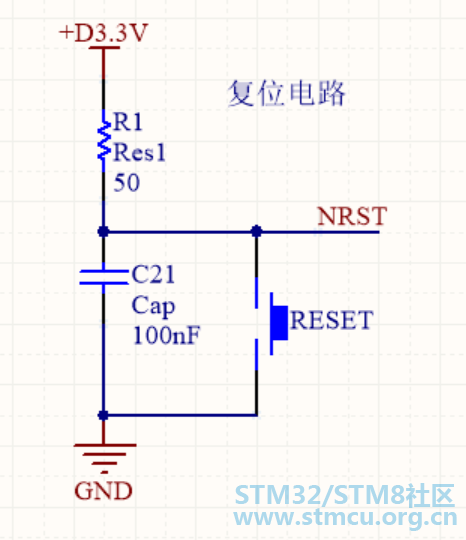

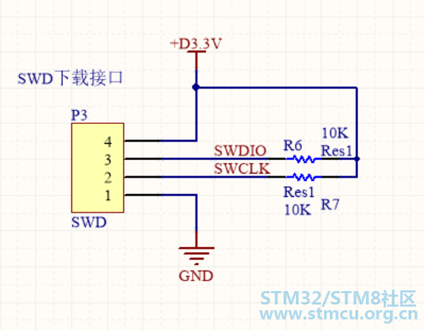

设计上复位引脚的电阻是50欧姆吗  太小了  复位时电源消耗太大  换成1K以上  下载接口没有问题

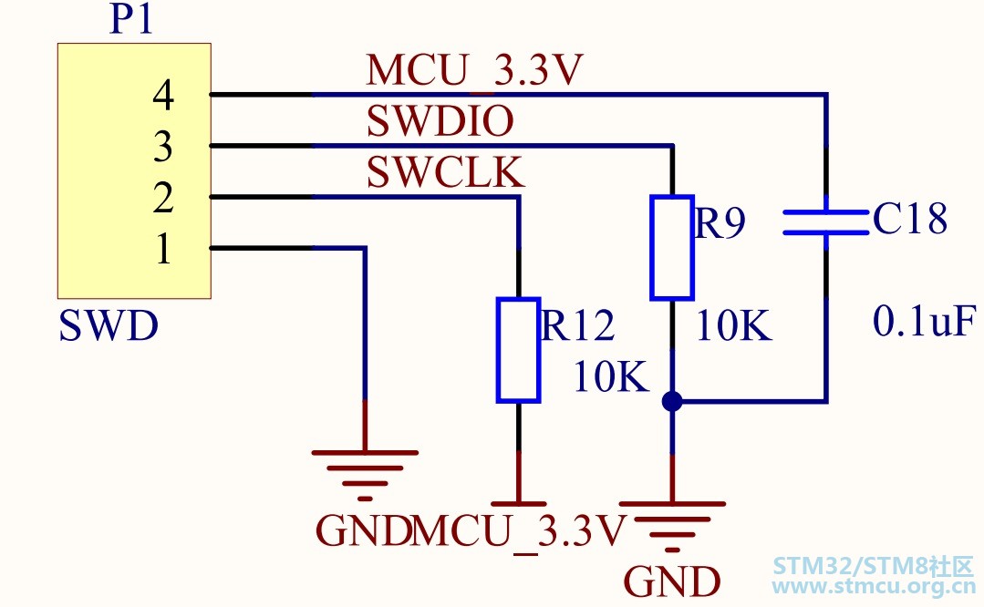

五哥1 回答时间:2020-1-3 18:33:26
直接去掉R6,R7电阻再次测试下
五哥1 回答时间:2020-1-3 18:42:55
