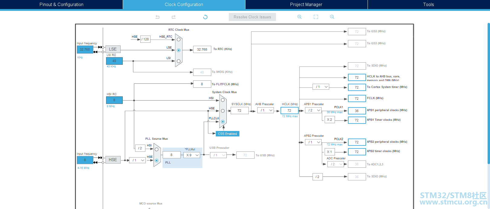

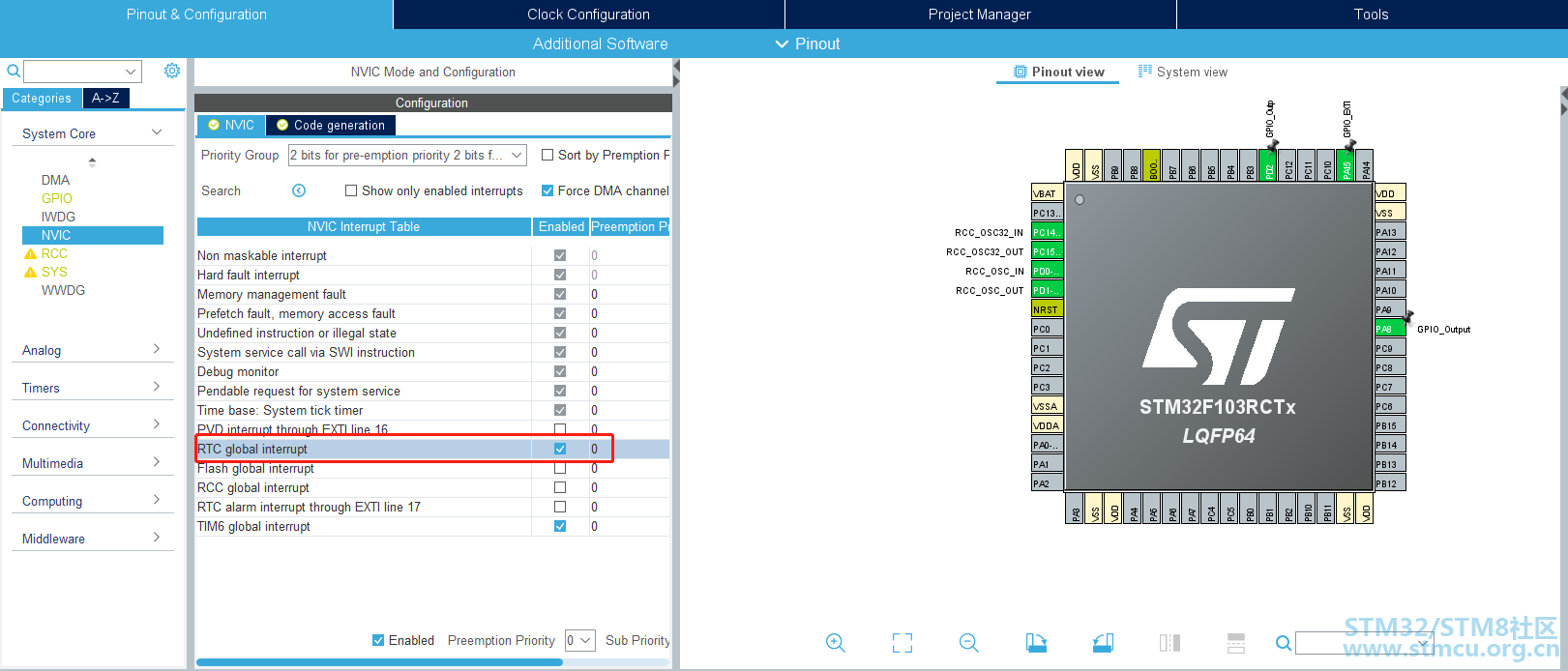

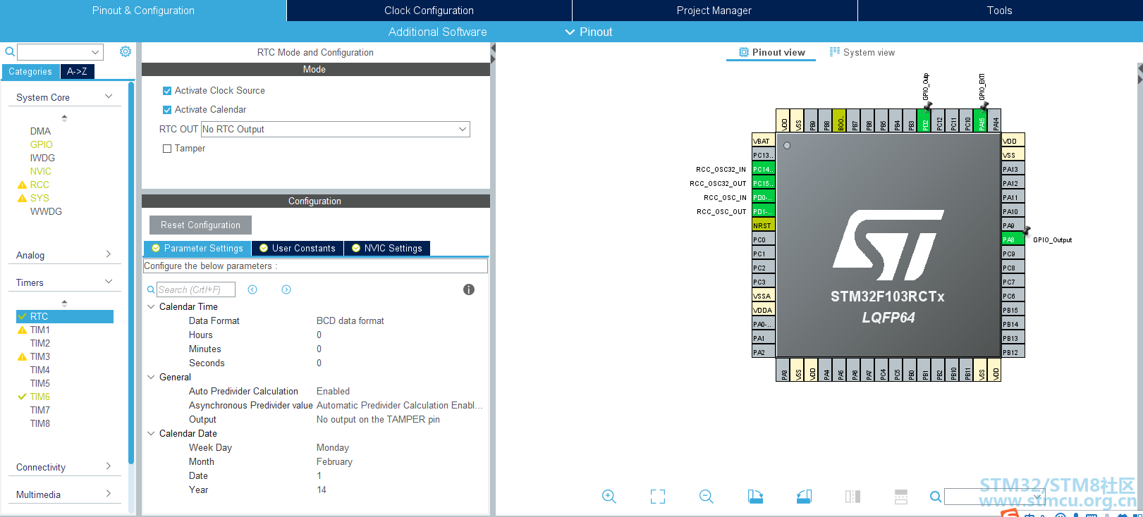

使用stm32cubeide配置了STM32F103RCT6系列的RTC,让其产生秒中断,结果无效。具体配置如下图所示,

我自己解决了。配置好了,需要调用。启动秒中断函数
