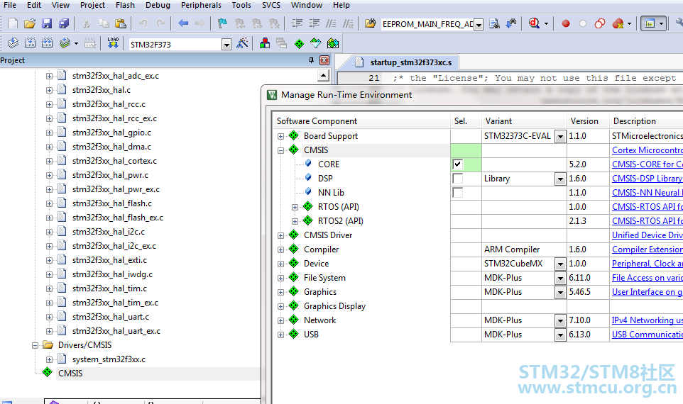

1.png 图中那个绿色的CMSIS是什么,为什么自己建项目就没有,使用STM32cubeMX建项目就有,可以去掉吗

卖身学Linux 回答时间:2020-1-6 15:49:11
这个是cortex单片机软件接口组件,mdk上就有说明

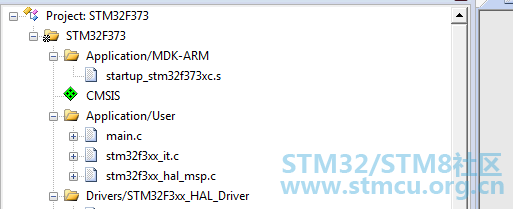

zjxf 回答时间:2020-1-6 16:06:55
2.png 我把图中的√去掉,这个标志就没了,去掉有没影响,好像不像你说的是软件接口
zjxf 回答时间:2020-1-6 16:13:50
2.png 怎么回复不了???    我图中的√去掉绿色的标志就没有了

zjxf 回答时间:2020-1-6 16:18:32
那肯定,都建了N个了
wenyangzeng 回答时间:2020-1-6 17:26:46
CMSIS在这里是CubeMX生成的STM32F373的固件库,没有它就等于人没有灵魂一样。不能、省略的。
