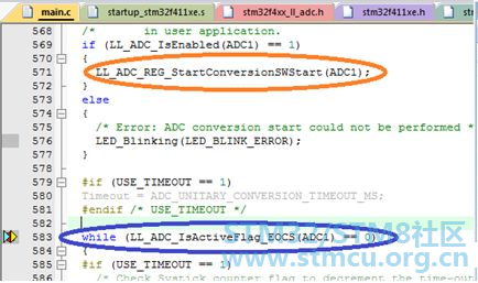

5 o. t, g0 @! o1 [/ Y' ~/ `经常有人在做STM32 ADC应用,进行代码单步调试时发现,明明启动了ADC转换就是等不到转换结束的那一刻,即总是检测不到EOC等于1的时候。有时让人直急得冒汗!比方类似下面的情形,开启了ADC转换指令,然后等待ADC转换结束。
, }) B2 @1 ]4 Y7 D- [
. q* c) f3 G9 V- R6 ~' T
8 X$ @. m2 Q. ~1 c7 c
1.png " f4 N' K2 }6 P0 _* X/ P: F
+ S% ~' c/ M4 R- \  ?5 C
; \* X) M+ R+ v$ c- c
在那蓝色圆圈的代码处,查询等待EOC等于1,可就是等不到它为1的时候。是怎么回事呢?
5 w% s3 C" h4 j1 B/ L
7 a9 ^, n0 w2 z6 S+ ]
" u. y+ f$ ?: Z! B7 L/ W

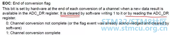

原来,STM32芯片ADC的转换结束标志EOC位,具有读清零的特性。当你调试时打开外设寄存器显示栏时,那调试组件在不停的读取它。当你单步操作去读取该标志位时往往先被调试组件读过了。即使它之前被置位过,但因调试组件的读取后又被清零。当你单步慢悠悠去读它时,结果读到的往往是0,你就查不到为1的那一刻,此时我们可能会傻傻的等和着急。
  S& |' C+ j7 }6 b' A8 K' y6 L, f7 X  l$ H& t
3 Z1 S2 ]  G1 v* K7 g6 Z
2.png ) e+ f7 X, M+ |) M
7 u3 C5 P" }# Q& h" Q, V/ r2 K
2 b$ Q4 \- i/ U# _9 @* k7 \/ N当然,如果你将右边ADC外设寄存器显示栏关闭就不会出现上述问题了。/ I% @2 d  h" w

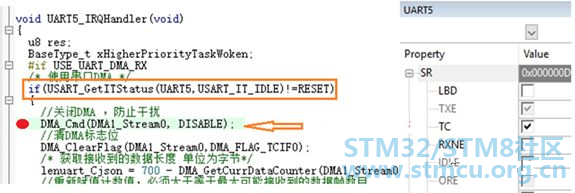

5 V3 q" Z: K6 p. f4 N, `某STM32用户使用STM32F2系列芯片的UART外设及相关功能。他发现明明接收完毕,发送标志TC位也置位了,可就是不进IDLE空闲中断。当然,相关中断使能都已正常使能无误。实际情形是这样的:1 Q: f; i3 A6 g2 u1 s# U
& T: a1 P4 ]2 |, S" X
5 h# P* v  v, S0 W" Y/ l- V2 e
STM32F205的UART5发送指令(循环发送一个字节一个字节地发)给wifi芯片,WiFi芯片会返回相应数据过来,所以,正常来讲uart5会收到一帧数据之后应该进入串口接收IDLE中断.这是客户所期望的。
# X" j- z5 q0 O2 }0 L* l0 H) y6 I, ~
, C5 Z' Q( A  J2 i: C
他将断点打在UART中断服务程序的检查到IDLE中断请求位等于1后的入口处。就像下面截图的样子。他甚至在右边的UART寄存器显示栏都看到IDLE被置位过的痕迹了,可就是进不到相关代码里去,怎么回事呢?
( M2 s7 z9 V" Q3 `: l7 P) B4 J7 E1 ~- W( b0 {! `: g5 e* E
8 j: |% G% U& b# h  t7 g8 Q9 \
% C1 D! v8 _: c4 P

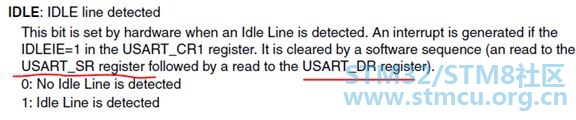

- S$ f+ `7 ^/ E7 q$ c$ Y因为他开启了UART寄存器显示窗口,意味着调试组件在不停帮他读了UART相关寄存器,其中包括DR和SR寄存器。当他在中断代码里再去读SR寄存器里的IDLE标志位时,读回来的结果总是0,所以中断程序没法进一步走下去。对于他这里,严格地说是响应了中断,只是没法进一步进入相关中断服务代码区。. i9 p" S6 c- y# q$ |
# `+ z* q) {( y6 v
# A! C4 f& ~8 M3 j1 H- S其实,对于stm32f2芯片UART的IDLE中断请求标志位的清零会遵循一个访问序列,即读DR寄存器,然后读SR寄存器就可将IDLE位清零。

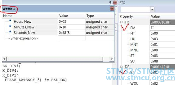

从上面代码不难看出就是不停地去读当前的时、分、秒时间。STM32参考手册在关于RTC日历读取操作部分有相关描述。为了读取时间的一致性,读取日历操作要求先读时分秒然后还得读日期,这样做为一个完整的操作。所以在读取TIME【时分秒】后,硬件会将当前日历值锁住,直到读取了日期寄存器。否则当你读了TIME而不读DATE的话,再去读TIME时还是原来的值维持不变。显然,客户这里的代码只有读取TIME时间的语句,没有读取DATE日期的代码。这是问题根本原因之所在。) L( |) E! X4 ?
  c7 |( h( ^0 w( \, M; |
* n0 `) u4 M) G! K) Z7 j% P但是,为什么同样代码在调试情况下又能正常运行呢?那是因为他在调试时打开着RTC寄存器外设显示窗口,虽然用户代码没去读DATE,但调试组件帮忙读了DATE寄存器,所以感觉上一切风调雨顺,也就没能及时发现问题,一直到程序烧进芯片后才发现异常症状。! X  T! a; ?& i% [! j; j
