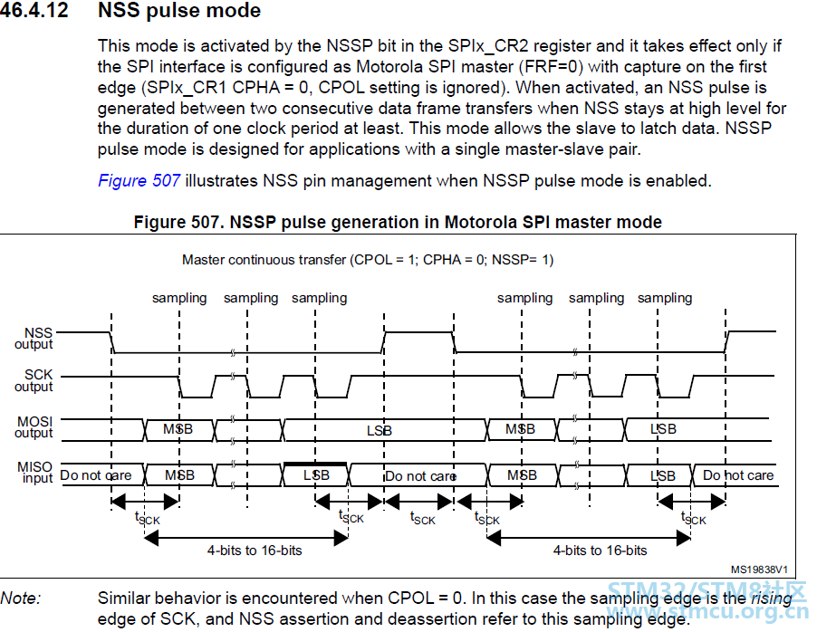

最近在用STM32L4R5调试一个SPI外设芯片,这个外设芯片只支持SPI的模式3,并且要求每个字节间CS都有脉冲的模式。
测试的使用发现STM32L4R5如果想使用NSS pulse mode,CPHA只能为0,即在NSS pulse mode下,只支持模式0和模式2.
请问哪位大佬有研究过这种处理机制,这种情况下需要如何处理呀?

diehuazhou 回答时间:2020-1-7 11:58:06
STM32L4R5手册中关于NSS pulse mode的描述如图所示
