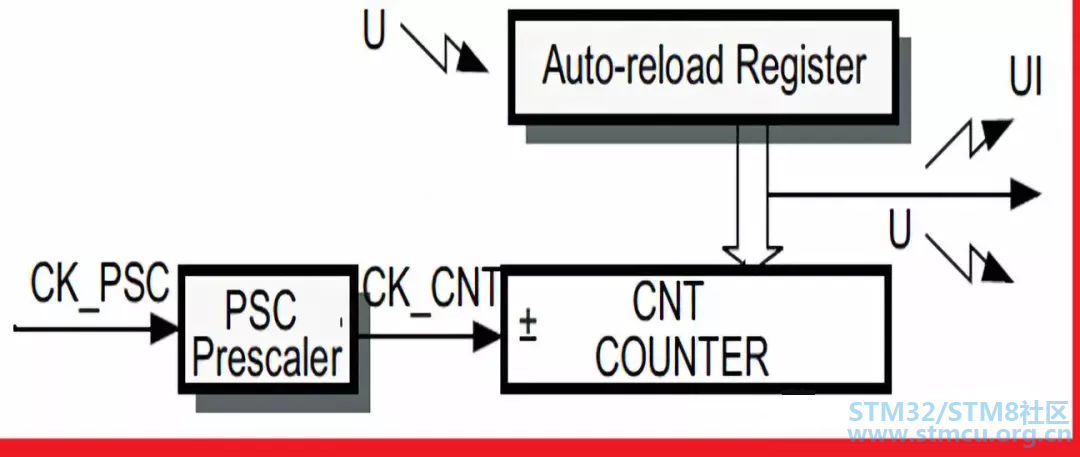

STM32常规定时器主要包括基本定时器、通用定时器和高级定时器。不论哪一类定时器,都有个共同的计数定时单元,我们把它称之为时基单元。
& u( @. Y3 b5 h% l
- {# N9 i7 ]* i  h
3 p/ j2 s5 a" a0 {* W9 r" }该单元主要由三部分组成:1 K7 y3 F/ m8 x+ [: p- s/ e. b
* J0 P; l; h" B- W
' ~; G2 y9 T0 A  g; F& S分频模块、计数模块、自动重装载模块。
: f6 a$ k6 b- _& @
$ l1 W. f$ l* V
+ \. b0 K. w2 ]* f; N
分频模块用来对外来的计数时钟进行分频,这里有个分频计数器,通过它来实现对时钟的分频功能。与之对应的有个分频器寄存器TIMx_PSC,用来配置和存放分频比、分频系数。
2 W0 t4 l) P) V% ]6 J/ W3 [2 D6 L1 @( Y( [6 ?  f
" O* W% z- b: K7 [( @$ ?, p
计数模块用来对来自分频器输出的计数脉冲进行计数。相应的这里有个寄存器—计数器寄存器TIMx_CNT,为了把该计数器跟别的计数器区别开来,不妨称它为核心计数器。( \1 P8 Z! e; x7 ~/ N
& \) w0 b- H0 n- y* n+ P+ _
5 D) n7 N" \3 |" j2 V1 K
自动重装载模块用来配合计数器溢出,当计数器溢出时为之赋予初始计数值的功能单元。与之相应的有个自动重装载寄存器TIMx_ARR.当自动重装载寄存器TIMx_ARR修改生效后就可以自动地作为计数器的计数边界或重装值。
6 L& d; ~, p( x5 D& q# T6 `: s' \& K* e8 I/ N. e
% U0 `2 x$ w7 }9 D4 M 1.png + `: t$ e+ G: u# ^
7 o3 |" L) F3 @( r6 I1 y
2 x3 W+ p0 j/ d! s7 w7 i: k关于自动重装及自动重装载寄存器TIMx_ARR是个相对比较难理解的地方,尤其关于ARR寄存器数据的含义。我们在看STM32参考手册时,很难一下子理解得很到位,往往需要结合上下文内容反复阅读后去领会。关于计数器的溢出与重装,在手册里只有些零散且并不算清晰的介绍,这里尽力跟大家做些交流,以供参考。

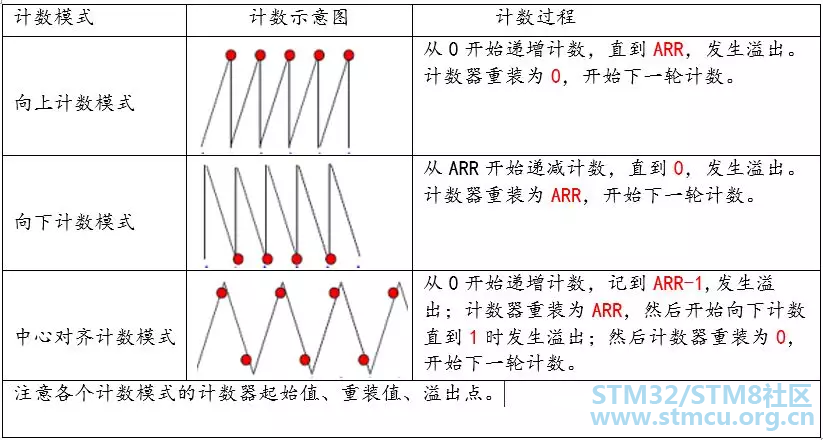

那一起看看STM32定时器所支持的三种计数模式及计数过程。
: I( h$ d# Q! n. N, |3 C0 c) ], a  [0 }1 c) M
: d& [' I5 C* t; E3 Q% Q+ H, W 2.png , H1 @9 d% o4 t0 k
! z% Q5 u: N: v( s: r, ]
9 b' `$ X, i* k/ B9 t

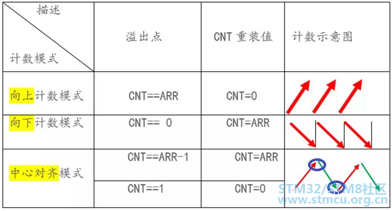

从上面三种计数模式下的计数动作来看,不同模式下计数器的溢出点并不一样,溢出后重装值也不一样。显然,ARR寄存器里的数据扮演的角色也因不同的计数模式而有所不同。我这里特地就三种计数模式下的溢出与重装汇总成一个表格,以便观察和比较。不难看出,重装值并不一定等于ARR,有时重装值就是0.2 s3 d4 v, L) m6 d
' `/ b) r7 R+ @' k( ^
  H+ f. _" v1 a# @- F
1 r" e7 Y9 [& l! E
7 j, [2 d3 g. B. I) W
! \- a( L$ {. j4 ~) O根据上面的介绍和分析,我们要弄清楚几点:6 m; ?! f& z# k& O% Z6 \, r; |9 c
) ]" G6 \3 c; P' O1 i
  J) O- z( _1 w5 l" D1、对时钟脉冲进行计数以及溢出是计数器的事;. D4 j) W( ], m9 n* L  g' ?
2 x9 _$ [$ U5 N) _9 H
# u1 p. W/ q: i; Z2、当计数器发生溢出时对计数器重装初始值是自动重装载器的事;! Q! T' s9 j0 @$ r4 m
" C$ W7 {& B) b: L" B- n
4 y5 K: z) N/ y, a3 h
3、ARR寄存器里数据的含义会因计数模式的不同而有所不同;1 {0 w: w& ~+ C) Q+ z: D2 p7 a

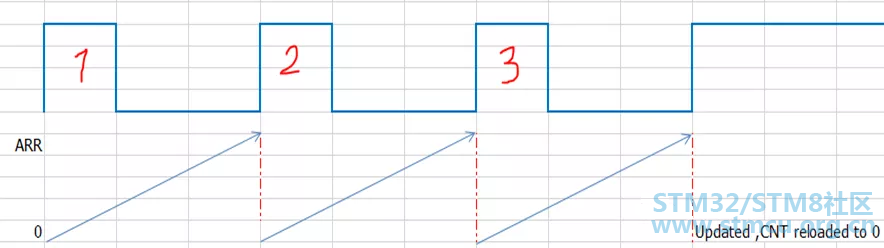

首先,我们需选择合适的计数模式与PWM输出模式来完成该任务。
$ y# h5 P2 C5 F/ {! P, A; h# I1 M  J; t3 Q0 s7 r0 q7 B: n
) _3 F  L+ ?; a* |: i条件1:向上计数模式 + PWM1模式;RCR=2; 极性选择高有效。
$ d0 U0 Y, a0 v/ u1 D- y7 X6 n; K# E6 k, Y2 Y/ F+ H2 {
5 b" Z3 M2 b, O: W
基于这个条件,当CCR大于计数器CNT时,OCx端输出高电平,反之输出低电平。# M$ l# z( x  ^
2 e  L4 ^% m& V8 @6 Y
# h. @, ~/ b/ c1 F$ w! F$ [
RCR=2,意味着计数器在发生第3次溢出时产生更新事件。4 d1 z  j, Y$ K  A6 o
+ I/ ~' z* d/ p! x' Y# _- D
, ^, ]4 ?" |6 ]2 I4 L3 }经验证测试,基于上面条件的输出波形是下面的样子。( |% h$ }: H8 z6 F5 t6 U, ]
1 k; `, a; O& G) s
" B5 u! o- |& I: ~. o! Z4 b 4.png 3 N1 U2 X0 z- h8 C0 z5 E  T+ z
3 I2 u' |5 F1 j* S7 t3 s
6 P* B% t$ F; R5 k" b4 @【图一、向上计数模式 + PWM1模式RCR=2; 极性选择高有效】
& ?# G4 f; c9 w7 M6 _4 N6 @4 U
" r( x( x5 c$ g* |
. J  v- s" V( \  ?% k一眼就可以看出,输出波形后面多了高电平尾巴,如果是自己期望的倒还好。如果希望最后电平停在低电平,显然就不合适了。
4 @* u, j9 I+ D  w  P9 k/ p
+ x9 e/ ?! I* M: m0 `
, q# l2 f0 k. W& u  i7 h/ e
我们先不管合不合适,看看为什么会这样。最后发生溢出时计数器的值不等于ARR吗?结合上面图形,不难看出ARR的值显然比CCR要大得多,即最后时刻计数器的值比CCR要大,那根据上面PWM1模式和极性选择条件,不是该输出低电平吗?怎么会输出高电平呢?奇怪!哪里不对劲呢?

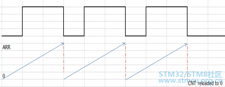

条件2:向上计数模式 + PWM2模式;RCR=2; 极性选择高有效。5 f; Z# B* v( ?" n: u3 D
, _' B6 d/ p, @4 p; _9 o/ R
* h+ u. b! Q5 X1 W基于上面条件,当CCR大于计数器CNT时,OCx端输出低电平,反之输出高电平‍【即跟PWM1模式时的输出是相反的】。
$ l2 a# Q, U, U" U& c  z1 ?
! D" I( O1 ^2 N
+ I2 H  T5 I' s3 W9 Z3 a
RCR=2,同样意味着计数器在发生第3次溢出时产生更新事件。! ~: h* f3 u! V) b( C5 p
& M8 C0 B, Z, F8 _2 Q7 f6 N/ v
4 y- Y5 A) e  X& q6 E& ?# L0 v经验证测试,基于上述条件输出波形变成了下面的样子。
% n6 n1 T, y$ G' X! ]' ]; Q' R& h8 R% h
2 N* v* v9 E- R0 V; S! R3 H
5.png - L0 Y. s3 a4 ]- g
. h! Q& F" C& f4 a0 b* r
% K! W- {! @- O8 K2 s& u【图二、向上计数模式 + PWM2模式RCR=2; 极性选择高有效】8 R; [! W; |# h' l! Y" q2 M* c
8 m0 I/ i' V# c) i8 a5 K, k
* m' w% F6 y6 q& `9 v
3个脉冲输出倒是漂亮。细心的人是否还是发现了最后结尾那个地方有点不对劲呢?第三次发生溢出【CNT==ARR】产生更新事件后,计数器停止计数了,如果此时计数器的值等于ARR的值,根据刚才PWM2模式和极性选择的条件,那输出应该保持为高电平才合理怎么这又变成低了呢?

那问题出在哪里呢?似乎哪一副图都存在着原理上说不过去的地方。结合前面的溢出与重装的的介绍与分析,或许有人看出端倪了。" |& i* b* X, @7 z) x4 e2 ]
$ k  m# H! y, L5 i3 J9 W
- @, ]8 v+ ^- v0 z
其实,这两副图中,最后发生溢出的时刻都是在CNT等于ARR的时候,溢出的同时触发了更新事件。加上定时器工作在单脉冲PWM输出模式,计数器被停止计数。但计数器停止计数,并不妨碍计数器溢出时自动重装载器对其做初始值的重装。那么这个重装值是多少呢?结合这里的计数模式,这个重装值正好是0,即计数器的值变为0了,并停在这个位置。既然溢出后计数器值变为0了,对于PWM1模式+高有效极性选择的话,相应的比较输出结果就是高电平;对于PWM2模式+高有效极性选择的话,相应的比较输出结果就是低电平。经这样分析所得结论,正好跟我们的实测结果一致。
