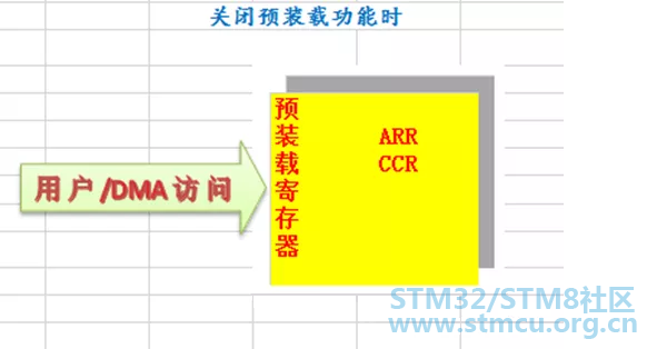

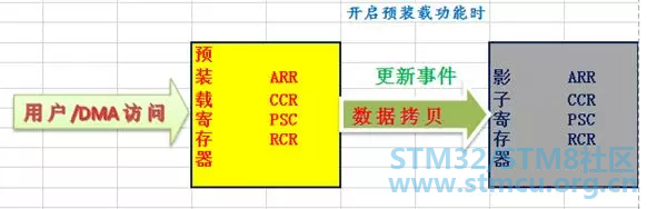

1 E" @6 m9 u& o7 }, _1 Q! J2 Z当相应预装使能位置1时,即开启预装功能时,此时影子寄存器的数据更新必须且只能通过更新事件实现从预装寄存器到影子寄存器的数据拷贝。" C' s) i3 f# R! L
% }* V1 e# t2 s, a& k: l' A- c
1 i. j6 x" q. {! X当相应预装使能位置0时,即关闭预装功能时,用户修改预装寄存器的数据后会立即被拷贝进影子寄存器【实际寄存器】。也就是说,此时我们用户操作预装寄存器就相当于访问实际影子寄存器。) A- H* V) W" e4 X
2 a, F8 p9 t& C
5 ]# p; L( h6 K0 a另外的PSC、RCR寄存器是不带预装使能控制位的,也就是说,二者的影子寄存器的预装功能始终开启,对于PSC/RCR影子寄存器的数据更新就只能通过更新事件唯一途径实现从预装寄存器到影子寄存器的数据拷贝更新。
1 ?$ r) n4 ?3 Z6 l+ z4 P4 b% U7 @5 Q* z" H* u
5 g& {# T- R1 p) S
1.png 3 F" {8 r/ U1 |" h
/ ^! w2 Y5 {7 o+ `- M" l, M8 `0 [( O
4 c% [' s/ Y+ { 2.png
