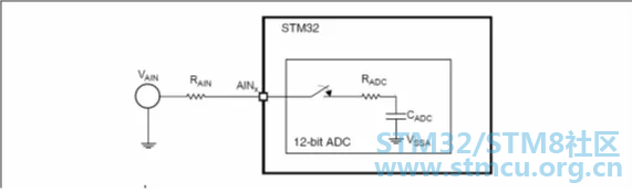

这里我们简单地把在信号源与ADC引脚之间的阻抗或者说两者之间的串行电阻(RAIN)称之为外部信号源电阻。在ADC转换部件内部,还有个开关电阻(RADC)和采样保持电容CADC。这个开关电阻可以理解为ADC转换过程中开关电路导通时的等效电阻,其大小一般就几K上下,视具体的芯片而定。

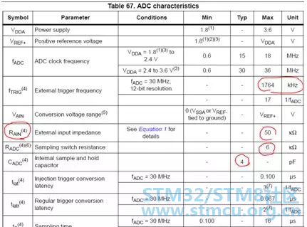

5 n# \9 C. d6 J关于这个开关电阻和采用保持电容以及可允许的最大信号源电阻(RAIN)的取值范围,在STM32芯片的数据手册里都有明确介绍。比如我们可以从STM32F407的数据手册中ADC特性参数部分可以看多许多与ADC特性有关的数据。! [2 F& _- ]" J, H. |
+ R0 w- ^6 w( _7 d# P# Y
# |6 S4 i' q1 L5 O1 h 2.png 1 X5 ]& g8 l% g2 ~$ |; R( r
- c* G8 K+ n4 g" P8 u
! E* h: T, m9 W( y8 K/ }从表格中可以到ADC能接受的最大外部触发频率,最大外部输入阻抗RAIN【50K欧姆】,以及内部ADC通道的采样保持电容的典型值【4pf】等。

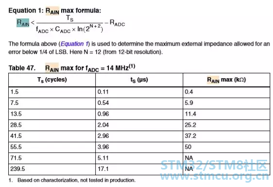

在做AD转换时,信号源通过外部输入电阻和内部开关电阻【RADC + RAIN】对采样保持电容CADC进行充电,正常情况下,直到采样电容上的电压被充到与外部待测信号一致后再进行AD转换才合理。显然,对采样保持电容CADC的有效充电由外部电阻和内部开关电阻之和所控制,因为那采样保持电容是固定的。0 d1 s# N  w. @
7 p8 k6 A5 M2 x- J
, Y% G1 @4 @+ j; q
其充电时间常数是tc =(RADC + RAIN) × CADC。
6 Q8 m  v# u' s8 X
, `: b2 y  b: @7 c9 r
. g# v" j9 G; S# n6 A2 i0 Z
那么,如果内部采样时间【Ts】小于采样保持电容CADC通过RADC + RAIN 的有效充电的时间【tc】,则经过ADC转换得到的数值会小于实际数值, 这时就会产生AD误差。( v8 r9 {1 i3 C* O* v# t
# j* F9 U2 m2 X1 w1 n. x
5 [7 p; }0 m2 C* W这种情形下如何应对呢?
% j' e3 h  I: Z& C
& W# g7 k& ]$ B9 p, h$ Y
; ]# Z! Q8 L/ B, Z, T6 V, n
1、软件上调整内部采样时间。STM32 ADC的采样时间可以软件配置。调整范围从几个时钟多达几百个ADC时钟,这样便于尽量满足各类充电时间的实际需要。6 b+ h8 @6 j0 e
  e, u2 K, ?, }& N$ r. _/ j
3 X: O: i  c' U( R+ y+ a2、硬件上调整外部信号源的电阻,通过调整信号源电阻而改变RC充电时间,进而与实现采样时间相匹配。
! M4 I- e5 ], m& K0 u
3 c/ E4 Z7 A) }! T! q  c9 |
' n( ?: Q' J" \2 L3 H2 w. I关于这个信号源电阻最大允许值,我们可以根据手册中给定的公式进行计算。不过,一般来讲无须用这个公式做多么精确的计算。倒是可以通过公式看出可允许的最大外部信号源电阻与哪些因素有关,它们之间有些什么样的数学关系,这样便于我们分析、估算和判断。何况,各stm32芯片的数据手册里往往都有基于不同采样时间下可接受的最大信号源电阻推荐值,可供我们参考使用。
* m9 A4 l" \/ q" c; I7 C0 {! I
$ r' w  S8 \9 [* y
! q0 F& C; ^0 C4 k  P7 b整体上,较大的外部信号源输入电阻往往需要较长的采样时间与之相匹配。同时,它还跟ADC时钟、ADC转换的分辨率等有关。. J% t; n- E2 r8 a& w# t
