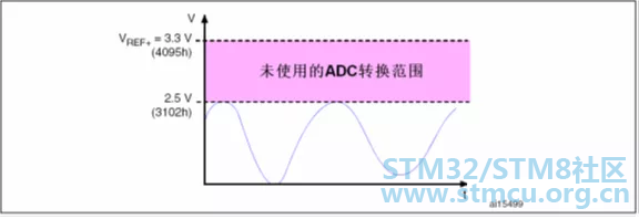

正常来讲,ADC的动态范围与最大输入信号的幅度相匹配,对于得到最大的ADC转换精度是非常重要的。
  b/ E8 Z2 m. a# a; C  I; o* w1 {$ F& C
+ a- ^! u# {3 T3 M& X; NADC的动态范围与最大输入信号幅度严重不匹配是啥意思呢? 不妨举例说明之。
0 z2 T. M9 T( b: s$ c2 P% B0 k# ^' c4 `7 o- p
+ d* F" ^- H0 p5 o
假定要转换的信号在0V至2.5V之间变化,而VREF+等于3.3V,ADC的分辨率为12位,则最大信号2.5V的ADC转换数值是3102,如下图所示。这样,就有993个未使用的转换值(4095 – 3102 = 993),即丢失了转换信号的精度。3 p4 _1 ^# O; b+ F0 q% `: c2 R
1 m, T+ o" F: S0 L' M
! V7 @8 J5 Q' N6 b5 A+ F 1.png . U9 \/ v3 f4 |1 \6 y

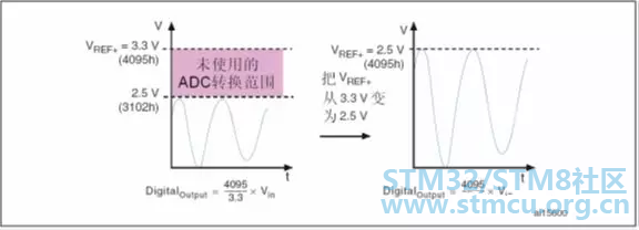

当最大输入为2.5v,参考电压为3.3V时.输入信号所对应的实际分辨率为 2.5v/3102 .
% W: e) E, J! R; J% z9 h& F" o  E; ?3 H9 Y' _6 w
4 ~- N3 Y2 g$ s! N" G1 T若把ADC的参考电压调整为与输入相匹配,将参考电压也改为2.5V,那么2.5V输入所对应的ADC值则是满量程4095,此时的分辨率就提升到了2.5v/4095 .; J# a8 h. _3 J/ Q/ W7 {9 E

' c8 D" P. N+ ^- g0 I* ]+ ]一般可以通过合理地选择参考电压或使用一个前级放大器,使用ADC的全量程输出,得到最大可能分辨率,从而提高转换精度。
. x5 w7 I: k: u. w) [5 P2 w8 @# U5 a3 U" T6 @/ ^$ e
- Y, Y  S3 R) Q" ?% M$ J- a1、选择合适的参考电压- n; a* ?. C! }( [$ t! V
8 _% i6 U* j& [' @& Z0 Z5 F5 \
  ?# w3 i! @, f  b
让参考电压与要测量信号的幅值匹配,使用ADC模块的全范围、满量程输出,以得到最大的分辨率。

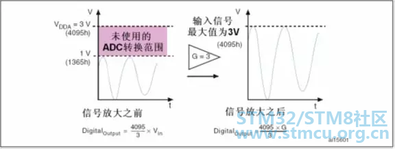

/ e$ f6 H8 X1 N6 G* t2 U- \6 X2、使用前置放大器, R6 y) M* b9 |$ h
* }. I% M/ `( t' f( K' {1 R
, I# y- r+ ?- Q! p7 u如果与ADC的测量范围相比,待测量的信号太小,可以使用一个外部的前级放大器。例如:如果要测量的信号变化范围是0V至1V之间,而VDDA是3V,这个信号可以被放大,使它的峰-峰幅度与VDDA的数值相同,增益为3。 这个放大器可以把输入信号的范围转换至ADC模块的范围。不过,此时注意设计这个放大器时不要引入其它额外的误差。" @/ r& s. U1 e( B
7 u; P) q- H6 D8 `3 [  W
+ H  X' b  B: E! o' X" @0 N  A9 s 3.png / D8 {/ F, L: i5 v
