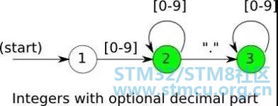

下图为一个识别数字的有限状态机,数字由整数部分和可选的小数部分组成。因此,根据这个有限状态机,250和3.14159都能被识别成一个有效的数字。
3 }9 m7 Z& S* H: b7 g2 v# X
图一:有限状态机4 k* A6 x! D# w1 ]/ ^. m0 P
: Y% l4 }2 v2 u+ [! q" y2 G, g
绿色的结点用环形标志,表示他们是“可接受”的状态,也就是说,只要我们的状态达到了绿色的结点,就表示我们之前读取到的数据是一个有效的数字。例如,从图中的start处开始,如果我们读到的数字是42.15,那么依次经历的状态是(1,2,2,3,3,3),由于这一系列状态最终以“可接受”的状态结束(也就是图中的状态3),因此我们就读取到了一个有效的数字。而且读取到的数字42.15用<标识,值>对的形式表示成<NUMBER,42.15>。这里的NUMBER是用于标识我们读取到的内容是一个数字,而文本“42.15”是标识对应的语义元素值。

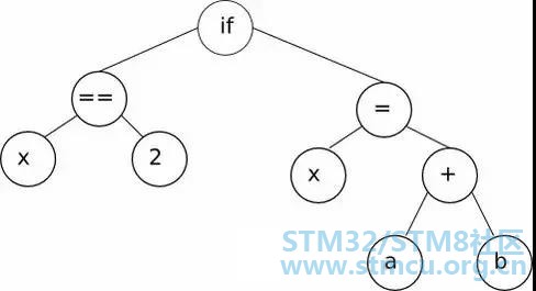

例如,对于第一步中的程序语句if ( x == 2 ) { x = a + b; }。我们得到的语法树如下图所示。
( C2 U* l5 g$ ]3 r
图2:语法树  f! [& u4 F: U8 R0 t( n3 O, K

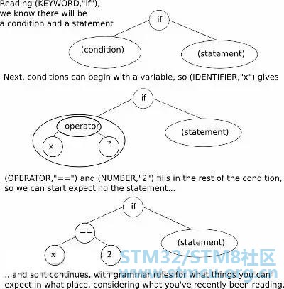

生成语法树的方法有很多,这里只介绍一种最简单的方法:预测分析法(predictive parsing)。具体做法是:从数据流的一端开始扫描,用占位符为所有之前没遇到的元素创建一个临时语法树,然后依次读取后续的数据来填充完这颗语法树。(听起来可能很抽象,请看下面的实例)
  f% r- E% [- ^" [  z* d4 O
对于图2的语法树,具体生成过程如下:
) M3 |: A% |) o: m

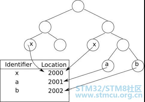

有了语法树后,我们接下来要做的事情是构建符号表,以便确定各个元素在存储器中的存放位置。
0 B3 h$ P( ~$ f" o
具体做法:遍历语法树,将语法树中不同的变量依次取出,放入可用的存储位置。编译器自己决定如何分配存储位置 。
/ s2 J3 D) ]/ ^
具体过程可以用下图表描述:
: \% N8 J, x5 U# d# x
图4:为变量分配存储地址7 @+ z& [, d) X1 i# j
' O) j8 d8 w4 M  b- f2 f

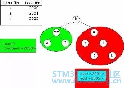

语法树中多次出现的变量指向同一地址。从上到下,从左往右依次遍历语法树,遇到一个if结点,执行if相关的操作,遇到赋值结点,执行赋值相关的操作,详细步骤如下所示:
1 o, `: \7 i/ G, [3 \: n

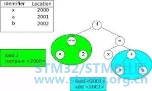

首先,寻找最小表达式,如下图中绿色、蓝色圈中的即为一个最小表达式。
) K+ p. W! O: \
图5:寻找最小表达式
/ K2 V4 k6 |9 v: j- m: K! v
8 i. u0 W7 a; w, S1 N' Z
接下来,将最小表达式与其周边的表达式合并。
. N  X- G2 m) C
图6:表达式合并
1 {5 ]/ V' _( r4 T

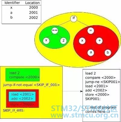

最后,将所有的表达式有序的进行合并,得到最终的汇编语言描述,如图7所示。
* g6 a2 ]3 T1 X
图7:最终生成的汇编语言
