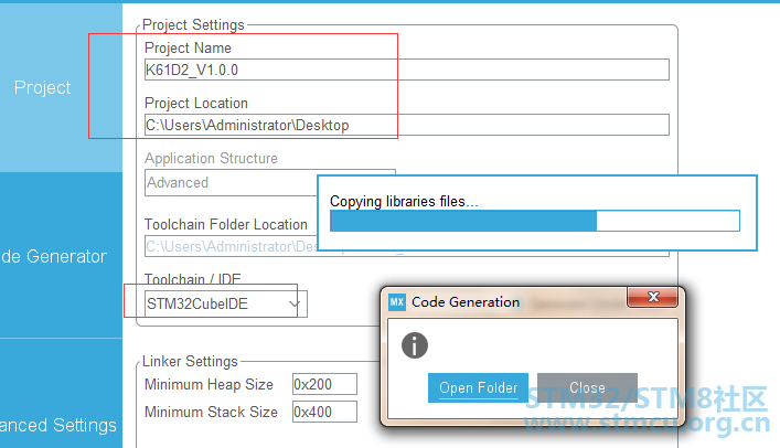

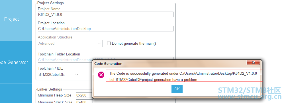

其他IAR,MDK,TrueStduio都可以生成,只有cubeide不能生成.路径也没有中文空格.直接换到其他盘符目录也不行.why???????????

提示创建成功,但是没有安装cubeide

工程名使用了2个小数点是否合适?

我刚开始用生成MDK工程的时候出现过相似的这个问题,中文路径造成的,这个是不是跟你后面几个.有关啊
