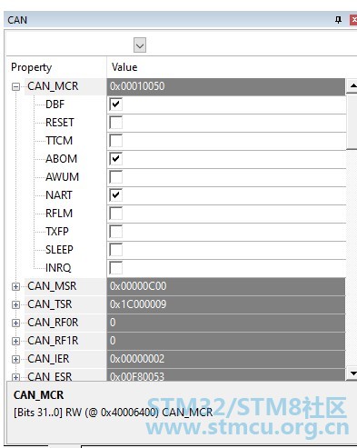

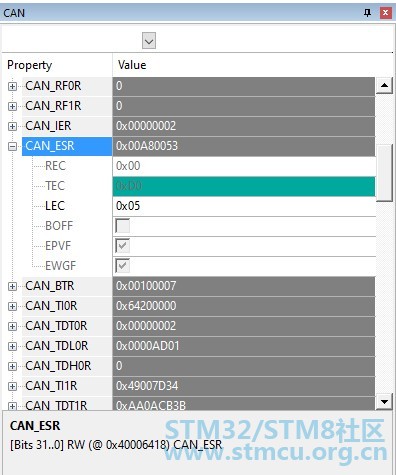

用stm32cubemx生成的can代码,运行调试显示显性位错误,找不到原因,芯片是stm32f103z,求助各位。

xiaowei0588 回答时间:2020-1-10 14:21:55
xiaowei0588 回答时间:2020-1-10 14:23:14
xiaowei0588 回答时间:2020-1-10 14:35:54
源代码见附件
xiaowei0588 回答时间:2020-1-10 14:52:32
源码见附件。

zhihong 回答时间:2021-5-29 17:19:06
我遇到同样的问题,我设置了静默回环模式 也是一样。SET_BIT(hcan->Instance->sTxMailBox[transmitmailbox].TIR, CAN_TI0R_TXRQ); 这条语句执行完后 LEC 被设置成5
