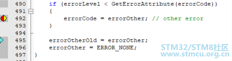

到492行,errorOther=0x12,执行完这条后,errorCode=0,接着到495行,执行完errorOtherOld=0,这3个变量应该都等于0x12才对,这是什么问题?请教。

问题找到了,KEIL中工程设置C/C++ 代码优化选择为LEVEL 0后,问题解决。
