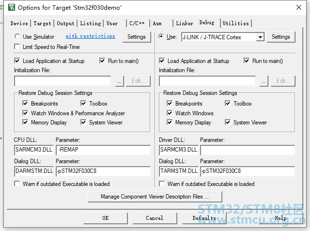

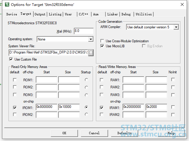

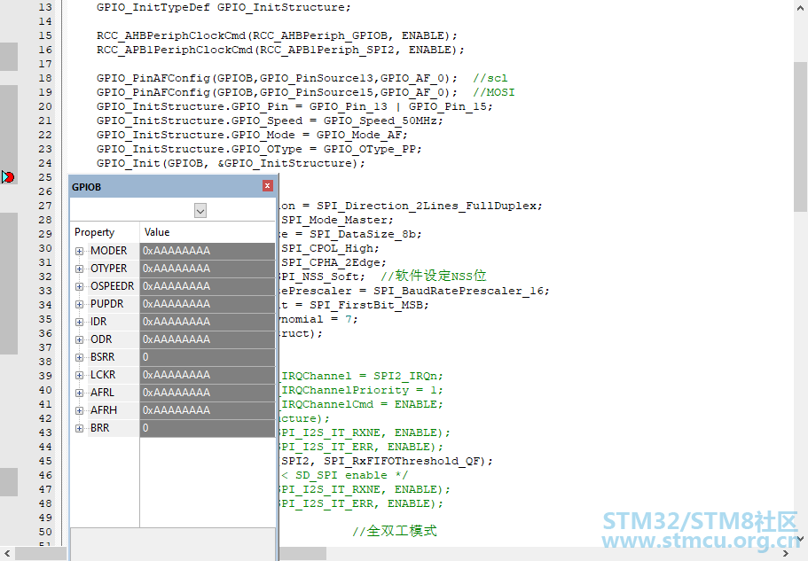

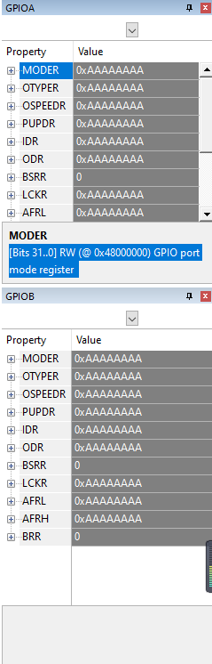

我能确定GPIOB13,15我是设置成SPI模式,oled也正常显示但是调试寄存器显示不正常是什么原因

设置几个断点,在断点处看下寄存器的值有变化?
还是没变化

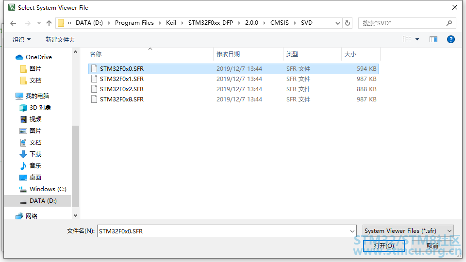

是KEIL版本太新,要把旧版本的JLINK代替进去,完事了
