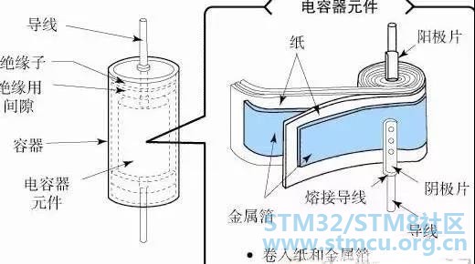

我们大家都知道电容器在电子电路中一直扮演着相当重要的角色,在电子电路中负责信号的偶合、RC电路中伏安特性的微分如积分、振荡电路中的“槽路”、旁路和电源滤波等。铝电解电容器是由经过腐蚀和形成氧化膜的阳极铝箔、经过腐蚀的阴极铝箔、中间隔着电解纸卷绕后,再浸渍工作电解液,然后密封在铝壳中而制成的。

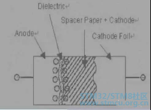

由于电解电容器存在极性,在使用时必须注意正负极的正确接法,否则不仅电容器发挥不了作用,而且漏电流很大,短时间内电容器内部就会发热,破坏氧化膜,随即损坏。 如图为铝电解电容的基本结构,它由阳极( anode )、在绝缘介质上附着的氧化铝构成的铝层,接收极的阴极铝层,和真正的由电解液构成的阴极。电解液浸透在两个铝层间的纸上。 氧化铝层是通过电镀在铝层上,相对于加在其上的电压来说是非常薄的,很容易被击穿,导致电容失效。! Q: L# @1 j5 Z
/ k) {" R8 p$ _$ R2 r" H' t
氧化铝层可以承受正向的直流电压,如果其承受反向的直流电压,其很容易在数秒内失效。这个现象被称为‘Valve Effect ’,这就是为什么铝电解电容拥有极性的原因,如果电解电容的两个电极都有氧化层,则形成无极性电容。
2 P( Q& ^3 \2 d( v( ^. x' f1 w2 {+ {9 z* K, ~8 ]' u3 @3 g' Z% J9 }
许多文章报道了铝电解电容反向电压的阈值现象的机理,叫做氢离子理论( Hydrogen ion theory ),当电解电容承受反向直流电压的时候,即电解液的阴极承受正向电压而氧化层承受负电压,集合在氧化层的氢离子就将穿过介质达到介质和金属层的边界,转化成氢气,氢气的膨胀力使得氧化层脱落。- {5 A0 L3 j5 l7 @. u' w8 c: ^$ F
% m. _( p5 w; |. _- W$ l因此电流在击穿电解液后直接流通电容,电容失效,这个直流电压非常小,在 1~2V 的反向直流电压作用下,铝电解电容在几秒钟就会因为氢离子效应而立即失效。相反,当电解电容承受正向电压时候,负离子集结在氧化层之间,因为负离子的直径非常大,其并不能击穿氧化层,所以能承受较高电压。

1. 阳极( anode ):阳极铝层,即电解电容的正极。2. 阴极( cathode ):电解液层。3. 电介质( Dielectric di ):附着在铝层表面的氧化铝层。4. 阴极箔( Cathode Foil ):连接电解液和外部的层,这层在制作中并不需要氧化,但是在实际中由于在蚀刻过程中铝容易被氧化,所以其形成了一个自然被氧化的氧化层,这个氧化层可以承受 1~2v 的电压。5. 绝缘纸 (spacer paper): 隔离阴极和阳极,让他们不直接短接,并吸附一定量的电解液。' _- `( J7 T' p8 m. E. K

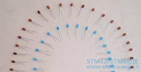

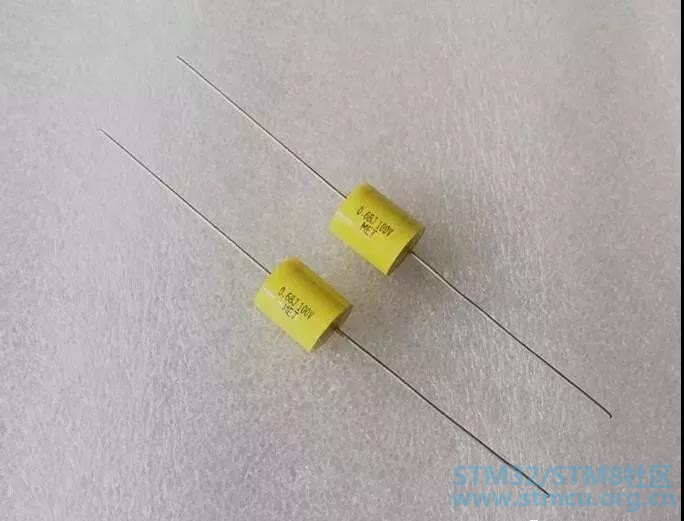

无极性电容和无极性电解电容器一样吗? 绝大多数种类的电容都是无极性的,唯独电解电容有极性,电解电容当中,又有很特殊的无极性电解电容。与普通电容相比,电解电容的容量大、价格低、体积小是其他电容无法比拟的,但是电解电容一般都有极性,而且工作可靠性、耐压、耐温、介质损耗等指标都不如其他电容。
+ f/ @' R1 C" W# J9 d5 F5 r" T/ \) t* y3 i. E# p
所谓无极性电解电容,实际上就是将两个同样的电解电容背靠背封装在一起。这种电容损耗大、可靠性低、耐压低,只能用于少数要求不高的场合。/ {1 u( e9 F' \3 m5 B
