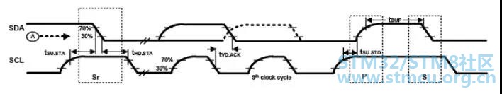

如果需要详细知道原因,就具体查询 i2c 设备电气特性。大多数 i2c 设备电气特性,大致如下图所示:! A3 _- d! A  ?" c3 M! S9 e2 \9 Z
7 v/ u/ ]* W( B7 g* C' v( y
1.jpg ; w$ r: a0 r- p  ^, `2 P* C
+ b! h  G3 p' S1 L$ @; \% f通常这块内容在 i2c 设备电气特性这一块,主要讲解电平拉高拉低的最长时间、最短时间,以及处于高电平与电平的阈值与持续时间等等内容。* w0 y( g6 c0 ?+ x8 j2 x" w
  I, h2 U$ ?$ |$ F

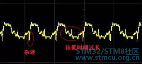

现象是拉高电压不足,在拉高、拉低过程中消耗时间过长。这两个问题通常还引起数据线与时钟线:拉高时,高电压持续时间过短;拉低时,低电压持续时间过短。用示波器抓取图形:从波形上看,显示是尖波、斜波、杂波等不符合 i2c 设备电气特性的波形;从数据上看,数据线高电平持续时间过小 ,上升沿时间过长 ,下降沿时间过长等等数据超出设备电气特性的有效值。典型杂波图,如下所示:
7 b. T4 v2 A$ ^! u& M! Y* F. L; G8 U- u# W% W3 q* w, R
  K" u2 M( Q6 W  K
如果出现此类异常,建议更换小一点的电阻,用来增强总线驱动能力,提高电平转换速度。应当注意的是每个 MCU 的耐受电流不一样,减小电阻应避免超过相应引脚承受电流的最大值。) W# i0 `, r" R& _

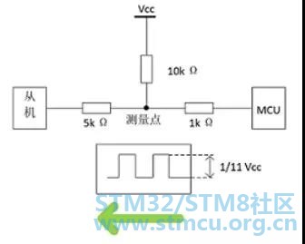

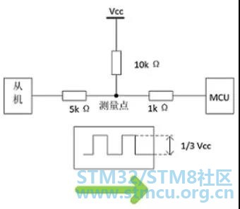

如果i2c 设备的数据偶尔能够正确获取,但是仍然会在总线发送数据或者命令的时候,爆出总线读写错误,那么有可能遇到下面的死锁问题,死锁时候,就是数据线被拉低,主机无法拉高。死锁一般发生在从机上,且为数据线死锁。因为i2c总线是共享的,如果需要确定,是否是从机死锁,可以参照下面两幅图,串联电阻进行测试
' v0 c1 ^" r# c) T6 T
0 o- J$ w5 e* L
, u: U5 ~1 m& w8 I# c5 G. `
" B1 a$ }( P& N8 P+ |# R/ l如上图所示,如果从机死锁,即从机拉低电平,此时检测到的电压为1/3 Vcc。7 u% k2 S/ o) F# |4 _
% s3 p! B' c  I# D  u" `* @/ ^
  q1 n! ~) s4 b  W0 B5 j! m
如上图所示,如果主机死锁,即主机拉低电平,此时检测到的电压为 1/11 Vcc。依据这个原理,可以准确判定死锁的具体位置,多个传感器依据类似方式进行定位。8 L# n# v7 Z9 \; N8 y: l
