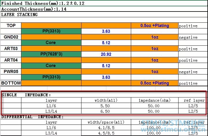

做PCB设计过程中,在走线之前,一般我们会对自己要进行设计的项目进行叠层,根据厚度、基材、层数等信息进行计算阻抗,计算完后一般可得到如下图示内容。% j2 b# ^" E; p
) A! H0 F7 S, a. m: `
图1 叠层信息图示
% E+ u* ?% r4 w
从上图可以看出,设计上面的单端网络一般都是50欧姆来管控,那很多人就会问,为什么要求按照50欧姆来管控而不是25欧姆或者80欧姆?
