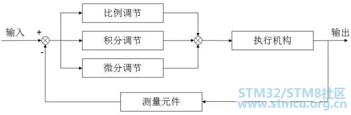

2 V, J+ A( l! i! o- R) g5 h2 YPID控制应该算是应用非常广泛的控制算法了。小到控制一个元件的温度,大到控制无人机的飞行姿态和飞行速度等等,都可以使用PID控制。这里我们从原理上来理解PID控制。
! M3 S- D% i; R6 J
8 X3 ~" G5 e. h- F7 h6 OPID(proportion integration differentiation)其实就是指比例,积分,微分控制。先把图片和公式摆出来,看不懂没关系。(一开始看这个算法,公式能看懂,具体怎么用怎么写代码也知道,但是就是不知道原理,不知道为什么要用比例,微分,积分这3个项才能实现最好的控制,用其中两个为什么不行,用了3个项能好在哪里,每一个项各有什么作用)
# `: a+ m1 E# m" `1 V, o
  g) W0 H/ B8 c3 w  r0 c0 T
  [4 V1 }& X- E% u6 _8 q( c
( A7 c; i! B- J1 O# g" V1 R总的来说,当得到系统的输出后,将输出经过比例,积分,微分3种运算方式,叠加到输入中,从而控制系统的行为,下面用一个简单的实例来说明。/ N% I# c* w& }* z0 a" ?+ L. N

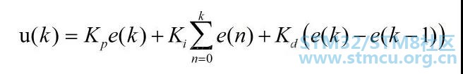

现在再回头看这个公式,就很清楚了& E( I: }# e7 [
: H2 [2 M$ P0 R1 Q
括号内第一项是比例项,第二项是积分项,第三项是微分项,前面仅仅是一个系数。很多情况下,仅仅需要在离散的时候使用,则控制可以化为 4 Y" P! Y, B  i9 ~' o7 M- R
. B+ s, Z& ^/ T
+ b+ N" Q3 J: f( U+ u, T& S
每一项前面都有系数,这些系数都是需要实验中去尝试然后确定的,为了方便起见,将这些系数进行统一一下: 5 O6 @$ }- ?8 w) s
* i; ^, _- r3 l* c
  l0 |5 ~% z+ Z/ ]/ P  L1 B
这样看就清晰很多了,且比例,微分,积分每个项前面都有一个系数,且离散化的公式,很适合编程实现。 3 [, p) Z, _, x6 U
