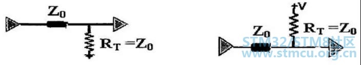

2、简单的并联端接# g! ?2 K$ M9 U  j
并联端接
% S% e- U) X; f- O
在信号源端阻抗很小的情况下,通过增加并联电阻使负载端输入阻抗与传输线的特征阻抗相匹配,达到消除负载端反射的目的。实现形式分为单电阻和双电阻两种形式。! r: ]& }0 @! ]* F1 q2 S8 R2 N; |
# E9 P% w0 o: [7 `$ o
: x* I5 ~  w/ v& i* f* i匹配电阻选择原则:在芯片的输入阻抗很高的情况下,对单电阻形式来说,负载端的并联电阻值必须与传输线的特征阻抗相近或相等;对双电阻形式来说,每个并联电阻值为传输线特征阻抗的两倍。4 [# {+ G3 [( ^* i9 p* ~
! M- Y+ R; n+ S  w; V
: n1 f. W5 s! z并联终端匹配优点是简单易行,显而易见的缺点是会带来直流功耗:单电阻方式的直流功耗与信号的占空比紧密相关;双电阻方式则无论信号是高电平还是低电平都有直流功耗,但电流比单电阻方式少一半。1 ^, E& O# `* n, k
$ q) J; G/ r5 x6 v' u
  [3 |) }, T7 w/ ]常见应用:以高速信号应用较多。# G0 t0 j3 [. [: K* J+ i* l
(1)DDR、DDR2等SSTL驱动器。采用单电阻形式,并联到VTT(一般为IOVDD的一半)。其中DDR2数据信号的并联匹配电阻是内置在芯片中的。7 I2 y% F& q  r, j- ]
(2)TMDS等高速串行数据接口。采用单电阻形式,在接收设备端并联到IOVDD,单端阻抗为50欧姆(差分对间为100欧姆)。- Z5 ?8 A0 O7 }( G( w4 ^3 p' w
