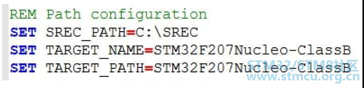

3.
编译时计算CRC报错:
Extracting CRC address from MAP file
FINDSTR: Cannot open STM322xG_EVAL\STM322xG_EVAL.map
这是因为例程中的crc_gen_keil.bat中默认的HEX文件名称和路径和新项目不一致,按新项目进行修改就可以解决。
