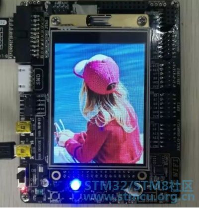

电子相册展示
) I2 p2 o6 d7 q6 ^4 ?
电子相册功能
7 |/ v! e* ~- [8 f$ J
基于stm32芯片进行开发,采用480*320分辨率内置显存模块的LCD显示屏模块,使用stm32芯片内置的FSMC模拟8080接口时序从而驱动LCD,实现电子相册功能,循环播放SD卡中图片。通过FatFS文件系统进行SD存储空间的管理。

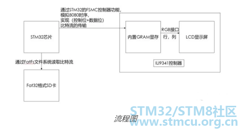

工作流程
( |$ B# ?' X0 f, \
1)通过FatFS方式读取Fat32格式SD卡中的jpg图片数据。通过FatFS系统从已格式化为Fat32文件系统的SD卡中读取图片数据流,通过二进制流方式按照FSMC时序,以行的方式传输到LCD显示屏内置的显存中,传输完成后刷新缓冲区从而实现显示图片的功能。
2)通过stm32的FSMC模拟8080时序驱动LCD显示屏显示图片。通过循环进行图片的刷新播放,实现了自动循环播放的功能。程序使用C语言编写,使用stm32提供的库函数进行硬件配置与操作。
3)通过循环函数以及延时函数实现循环播放图片功能

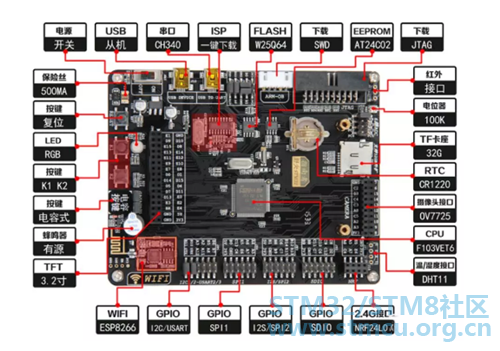

系统硬件
1)核心板:使用野火的秉火指南者开发板,以STM32F103VET6为核心主控芯片。如果手上没有这款开发板,但是有同样的STM32开发板可以移植。
野火指南者开发板硬件资源包含:常用各类接口,如USB、串口;板载WIFI 8266 ;摄像头接口 OV7725;JTAG下载接口;2.4G无线接,可外接NRF24L01模块;蓝牙接口,可外接H05蓝牙模块;SD卡,可外接32GB的TF卡。
& N8 `2 M+ D* r8 H' ]$ l1 \
+ n2 M3 u4 R2 h$ N" p" m, P, L) Z8 X
野火STM32F103开发板
