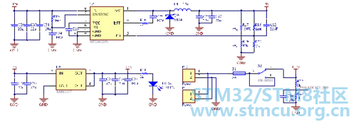

3.电源电路:主要考虑输入电压、输出电压、输出电流等。小车电池采用3S锂聚合物电 池,放电率25C,以后做四轴还能用。电池的满电电压12.6V左右,电路中需要5V和3.3V的电源,因此需要选择两款款芯片将12V电压降压到5V,然后再将5V降压到 3.3V。12V-5V的芯片可以选择MPS公司的DCDC降压芯片MP2482,该芯片支持最大 5A电流输出,最大28V电压输入,0.8至25V可调电压输出,符合需求。5V-3.3V选用 常见的AMS1117-3.3。

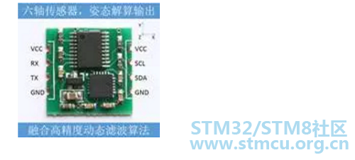

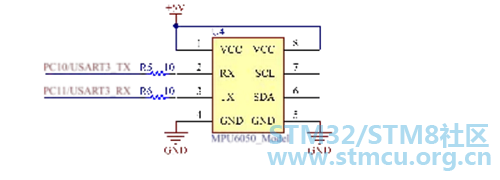

4.陀螺仪:选用MPU6050模块,模块自带了软件滤波算法,采用串口对外输出数据,在115200波特率的情况下,每秒钟可以输出100帧的数据。

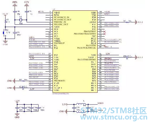

1.最小系统:包括stm32f405rgt6,晶振电路,复位电路。R2和R3用于配置启动方式。C9和C12是单片机内部电源变换部分的滤波电容。最小系统基本都是一样的,按照常用的电路设计一般没有错。那几个电容式芯片的去耦电容,注意一下,模拟电压、模拟地和数字电源、数字地之间用磁珠隔离,防止数字电路的高频噪声影响到模拟电路的精度。

2.电源电路:R22和R23将电池电压分压到1.2V,接到单片机内部的ADC引脚,监控电池电压,防止过放。
& v+ X! _- ?3 L0 b

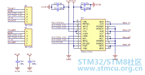

3.电机驱动和编码器电路:基本就是按照芯片datasheet上的参考电路设计的,注意做好电源去耦,因为电机的电压较高、电流较大,容易通过电源网络对其它电路产生影响。

4.陀螺仪:集成的模块,没啥好说的,把引脚连到单片机上就好了,简单在电源脚上并一个电容做一下电源去耦(不做也无妨,因为模块内部已经做了)。

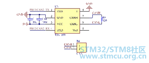

5.CAN通信:在小车上并没有用到CAN通信,但是CAN通信在现在的机器人设计中应用的非常广泛。并且我们做小车本来就是要学东西的,加上调一下,多学习些知识,何乐而不为呢?CAN通信用的芯片是飞利浦的TJA1050,这是一个CAN收发器,stm32内部集成了CAN控制器。R4是阻抗匹配的电阻,在整个CAN通信网络中有且只有两个节点焊接此电阻,电阻阻值为120ohm。现在也还没有深入学习CAN通信相关的知识,在以后调试CAN通信的时候再详细学习吧。

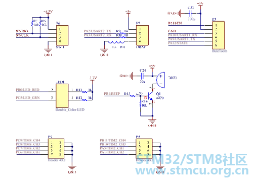

6.调试电路和其他的接口:SWD下载接口,USART调试串口,蓝牙接口(根据选择的蓝牙模块不同确定接口不同引脚的用途,比如使能脚、状态输入脚等,后面写蓝牙的时候详细描述)。蜂鸣器和双色LED灯用于调试和指示。另外又引出了几个定时器的引脚,可以留作拓展使用。

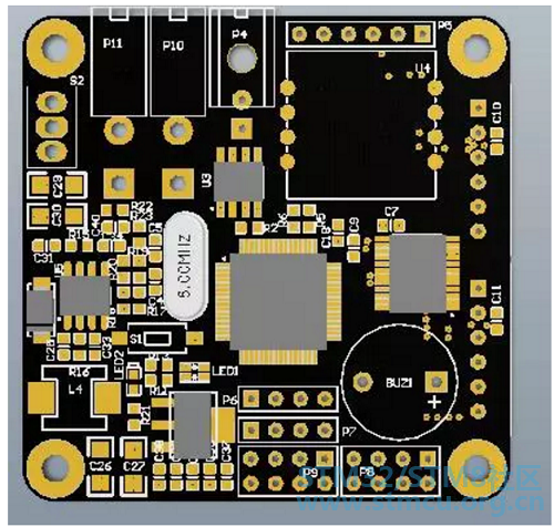

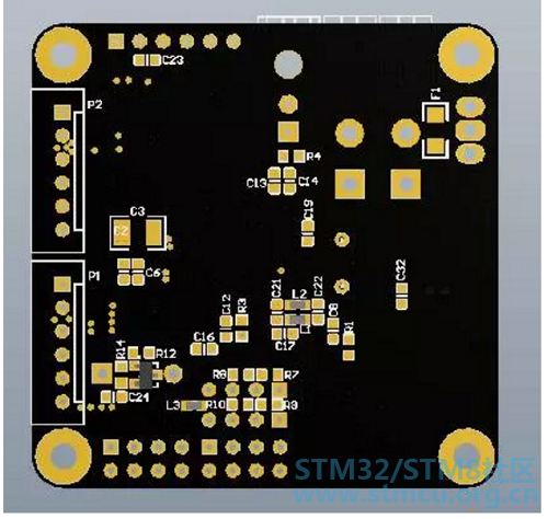

PCB设计:不详细说了吧,工程文件在附件里有。注意事项主要有电源去耦(具体做法可以参考我之前关于电源去耦的博文)、线宽控制(大电流的走线要尽量宽)、开关电源的布局布线(一般来说主要记住三点就好了:一是芯片的SW的信号是电压高,频率高的开关信号,会对其他电路产生严重的干扰,要尽量远离敏感的电路。二是反馈网络是很敏感的网络,尽量避免受干扰。三是电源的电流较大,注意线宽和过孔的数量、孔径等,保证有能力通过这么大的电流。注意了这三点,集成的DCDC电路一般没有问题)等。这里贴一下板子正反两面的3D效果图

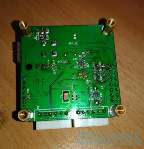

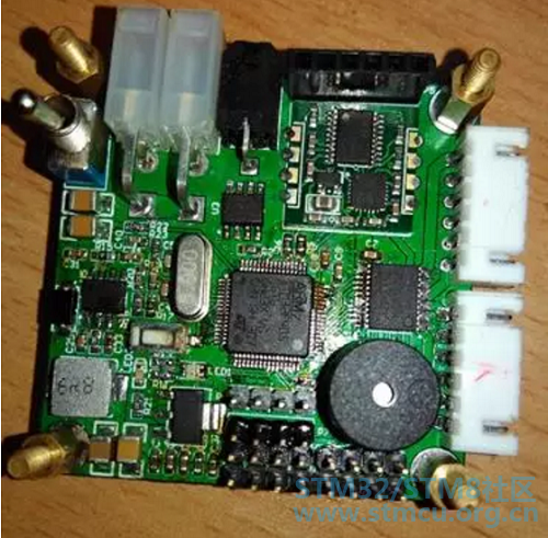

焊接调试:也不多说了,平时多练练手,0603 QFP这些封装的元件就能轻松搞定了。焊接的时候先焊接电源部分,上电测试电源没有问题的话再焊接其他部分,否则一旦电源有问题,整板全白焊了。。下面贴一个焊接调试好了的实物图。
