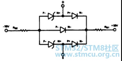

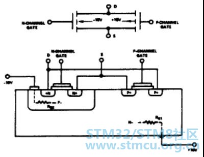

$ g  [1 M' [' w图1是一个典型CMOS输出开关单元的电路图及截面图。从不同单元和区域之间的连接关系中,我们可以画出一个等效二极管电路图(图2)。如果在S端或D端的模拟输人电压超过电源电压。! Y9 M, u7 i# M3 V' C
+ |+ Z. }4 Y9 [, W, v4 E6 _
图1:典型CMOS输出开关单元的电路图及截面图1 X0 A$ r7 z+ J8 S
图2:等效二极管电路图

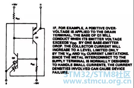

  U8 S# _4 \2 @7 ?. D- t  S由不同二极管结产生的寄生晶体管就会处于正向偏置模式。这些寄生的NPN和PNP晶体管形成如图3所示的SCR(可控硅整流器)电路。) C2 M7 W4 q4 X& m6 n
# V) ?! `# m& X- ]  }
图3. CMOS开关中的寄生晶体管益沦应
& s$ z6 g$ L9 e2 d( S- G( a过压能引起过大的电流和金属化问题。通常,运算放大器的输出作为S端或D端的电压源,因此电流不能大于运算放大器直流输出电流的限值。然而,瞬态感应电流仍有可能破坏CMOS器件;因此,有必要进行保护。, n' Z! U  i' `

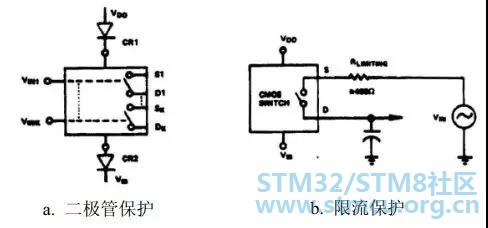

& `, O% ?1 }" W/ L+ R1 Q0 n, K图4举例说明了通过在电源供电引脚串联二极管(比如1N459)防止寄生晶体管导通的方法。如果S端或D端电压高于电源电压时,CR1和/或CR2反向偏置,基极驱动电路不能使晶体管导通。每个CMOS器件都应该有一对独立的二极管对其进行保护。尽管这个方法很有效,但它不是万无一失的。如果开关的一端连接到一个负电位(例如一个充电电容),并且另一端电压超过VDD,则尽管有保护二极管。- L, o% p' {: \6 s; _* X: I0 `2 Y: V
& V& m$ R2 c0 g: h% @/ e
7 f9 W/ c3 k- n) S# k
图4:电路保护方案
: e9 Y, `& f* Z( t+ E+ Y
在Q2的一个发射极的雪崩二极管足够提供基极驱动使Q2导通。对于这种情况,必须要有一个与电容串联的限流电源或者电阻。
* m, ^8 Z: G/ ]* @3 \, y$ N如果在S端或D端有瞬时过压,那么由电压源供电的端口处的串联电阻的建议值为300至400Ω(图4b)。
