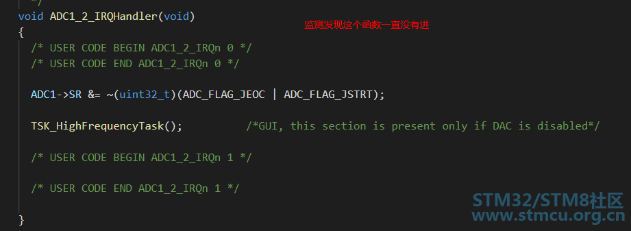

用的是3霍尔有感模式,点击start motor后电机不转,也不报错,示波器看pwm输出3路都是输出50%

从现象上看是电机一直处于IDLE状态,没有启动电机,建议检查一下串口通信是否正常,程序是否正常接收到启动的指令

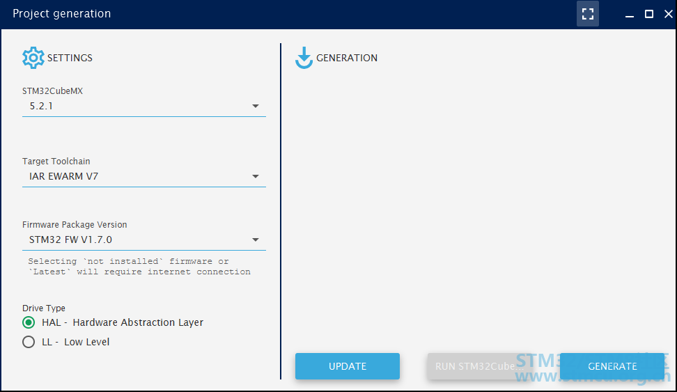

是SDK 版本的问题,更新到5.4.4可以了
