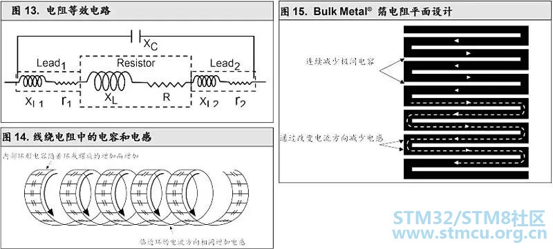

' y* N, u2 K/ E1 j1 n电阻等效电路,如图 13,组合了电阻电感和电容,电阻可以被看作R/C电路,滤波器或者电感,取决于它们的几何形状。线绕电阻,电抗由线圈和绕线形成的螺旋空隙产生。图14说明由于持续增加绕线圈数以增加阻值,引起电容和电感的增加 。这种组装科技试图减小线绕电阻的电感,但是效果有限。另一方面,在平面形的电阻中,比如Bulk Metal® Foil金属箔电阻,电阻路径图案有意设计成为平行的几何直线以抵消电抗。
* N2 c# W9 ~+ R
( S1 S# Z* o% a; O( ~( h图15说明一种典型的蛇形的平面电阻阻值路径图 。临近的反方向电流较小了相互的电感,也减小了电容。, S/ ]  l/ Y" ]: ]
  L+ C7 G' v  H2 p- W4 G1 R& y# p电感和电容对工作频率产生成比例的电抗,它改变了电阻的效果和电流与电压在电路中的相位。

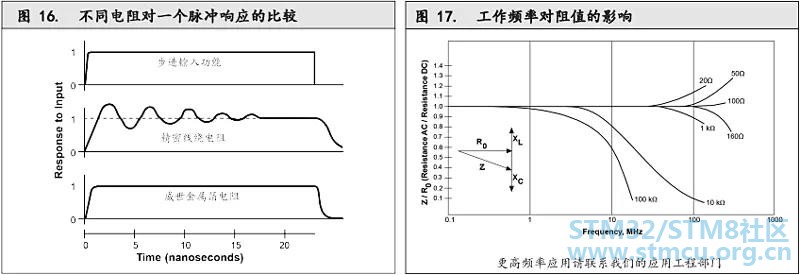

. m7 j. W; `+ c) G/ ?电感和电容产生的电抗会干扰输入信号,尤其在脉冲设备里. 图16 电流对电压脉冲响应的比较。金属箔电阻的响应很快,线绕电阻响应慢。
3 s- @. F; U) Y( O8 o& W+ P& ?; U
这里脉冲宽度是十亿分之一秒,图上已显示线绕电阻会使信号严重失真,金属箔电阻分段完全再现了信号。5 \/ ^! u6 W  v/ Y1 N
  u9 h( \  w: E& G) A7 B6 \1 A
在频率设备中, 这种扭曲反应会引起明显的阻值改变(阻抗)并引起频率改变。图17 说明金属箔电阻的在不同频率下交流阻抗对直流阻抗的曲线。金属箔电阻 在100Ω范围内,频率100M,具有很好的响应。1M频率内所有阻值金属箔电阻都具有很好的响应。其他科技电阻的性能曲线比金属箔电阻的曲线会更偏移。(特别是线绕电阻)。$ g6 B- O4 R' |+ `4 ^1 Y* t+ N+ I8 q

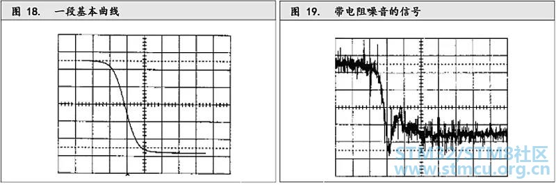

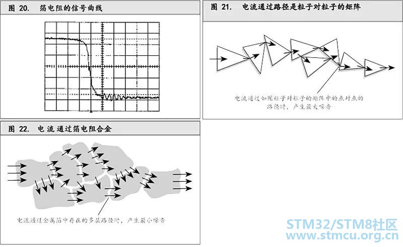

电阻由于它自身的结构,可以是噪音来源。这种无意的信号增加是可以测量的并且独立于已经存在的基本信号。图19和图20电阻噪音对基本信号的作用。由可导性的材料黏合在绝缘基质材料中制造的电阻最容易产生噪音。碳膜电阻和厚膜电阻, 电流传导发生在基质材料和电阻材料之间的接触点,这些接触点对电流传导产生很大的阻碍作用,是噪音的来源。这些位置对任何因不匹配产生的形变,潮湿产生的变形,机械应力,和电压输入水平都很敏感。在电流通过基质时,对这些外部影响的响应是不需要的信号。图20说明电流路径。
: h9 O- s! p1 i1 u, Q" \( N6 j
+ s7 ?8 W1 C+ b$ H/ Q0 P
金属合金制成的电阻, 比如金属箔电阻, 产生的噪音最小。电流通过金属合金的内部微粒边界导通电路。微粒间的电流路径经过一个或者更多的金属晶体包括多层,更长的路径穿过分界线,减少了噪音产生的几率。图22说明电流路径。! Q& `1 n) D0 e  [7 s6 I9 l8 b2 x
/ Z* K- `- P. @另外,金属箔电阻的光刻和制造科技使箔电阻具有比其他电阻结构更一致的电流路径。螺旋形结构的电阻,会有更大的几何形变,产生更多的噪音信号。金属箔电阻比其他科技的电阻有最低的噪音。金属箔电阻的噪音水平几乎无法测出。通过选择电阻,前置放大器可以获得纯正的信号。威士金属箔电阻为低噪音音频产品提供最佳的性能。

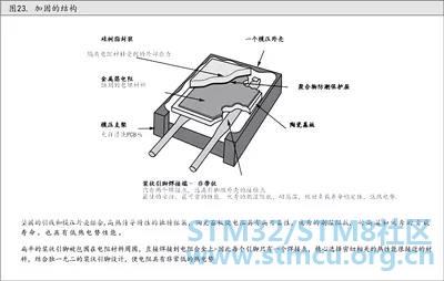

在电阻中, 热电势被认为是对纯电阻的寄生干扰。(特别是对低阻值直流电阻)。经常是由于电阻结构中的不同材料产生,特别是在电阻材料和引脚材料的连接点上。电阻的热电势性能可以通过两个连接点之间的内部温度。电阻材料上不对称的功率分布, 金属材料分子复杂的活动差异降低。1 ^( x. e3 C) L4 H2 {3 O! L
9 m7 t+ g9 X( j

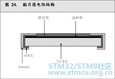

威士金属箔电阻的其中一个特点是低热电势设计。扁平的桨状引脚(直插设计)紧密的连接电阻箔片,由此热传导最大化,温度变动最小,金属箔电阻设计成消除功率而不产生热点效应,引脚材料跟电阻材料协调.这些设计做出低热电势的电阻。! {+ ]7 z7 {5 g5 X, Q, o9 [
' G0 X/ p" u. r! J
图23 和图 24 各种特殊设计使金属箔电阻具有极低的热电势。
