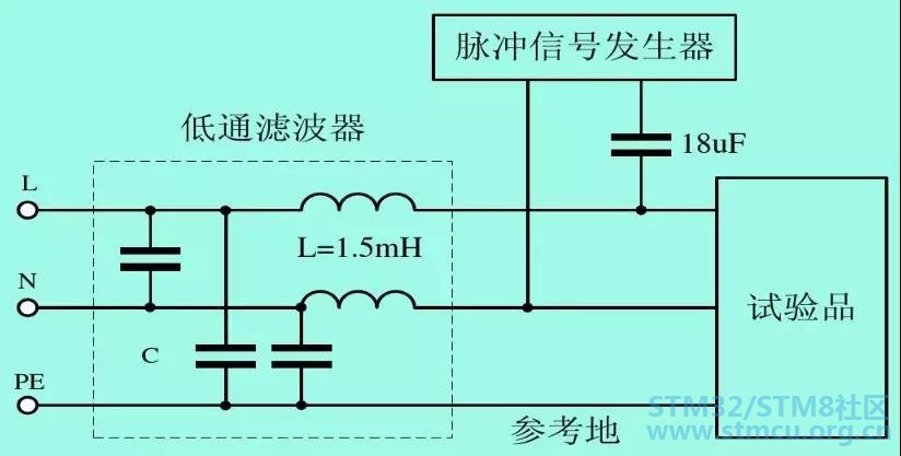

" R3 C& n8 R3 H( n标准描述了两种不同的波形发生器:一种是雷击在电源线上感应生产的波形;另一种是在通信线路上感应产生的波形。
: }* N8 f( D7 u, Q* O$ u& V3 S& A+ |

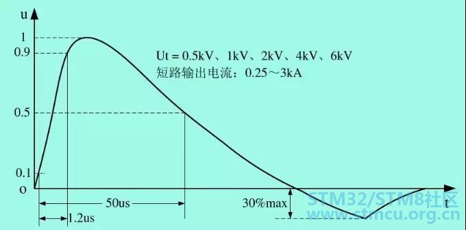

这两种线路都属于空架线,但线路的阻抗各不相同:在电源线上感应产生的浪涌波形比较窄一些(50uS),前沿要陡一些(1.2uS);而在通信线上感应产生的浪涌波形比较宽一些,但前沿要缓一些。后面我们主要以雷击在电源线上感应生产的波形来对电路进行分析,同时也对通信线路的防雷技术进行简单介绍。

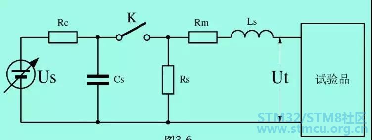

上图是模拟雷电击到配电设备时,在输电线路中感应产生的浪涌电压,或雷电落地后雷电流通过公共地电阻产生的反击高压的脉冲产生电路。4kV时的单脉冲能量为100焦耳。5 i9 Z5 s+ I5 b9 e* ^% D# P
5 b+ O, ^' d" t7 T" Y2 e2 Y* }" i7 V7 h: ^7 v3 F
图中Cs是储能电容(大约为10uF,相当于雷云电容);Us为高压电源;Rc为充电电阻;Rs为脉冲持续时间形成电阻(放电曲线形成电阻);Rm为阻抗匹配电阻Ls为电流上升形成电感。* V* R. H# W5 J6 W5 i" H. I  H
" u" h6 ^% w" @# c1 L2 b1 Y, G! G
雷击浪涌抗扰度试验对不同产品有不同的参数要求,上图中的参数可根据产品标准要求不同,稍有改动。

(1)开路输出电压:0.5~6kV,分5等级输出,最后一级由用户与制造商协商确定;
% g: h. |3 Q& U; t
(2)短路输出电流:0.25~2kA,供不同等级试验用;
9 o) I* i, U8 W  h
(3)内阻:2 欧姆,附加电阻10、12、40、42欧姆,供其它不同等级试验用;
5 Z: r, E; P8 z0 m/ }
(4)浪涌输出极性:正/负;浪涌输出与电源同步时,移相0~360度;% v# o/ N$ _: r8 d
(5)重复频率:至少每分钟一次。8 A* F. {/ d1 {$ H' Z1 E* |# T2 E. K

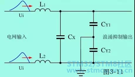

一般CX电容可承受4000Vp的差模浪涌电压冲击,CY电容可承受5000Vp的共模电压冲击。正确选择L1、L2和CX2、CY参数的大小,就可以抑制4000Vp以下的共模和差模浪涌电压。但如果两个CY电容是安装在整机线路之中,其总容量不能超过5000P,如要抑制浪涌电压超过4000Vp,还需选用耐压更高的电容器,以及带限幅功能的浪涌抑制电路。# Z+ ~0 ]9 N, j' y7 }4 R
" z3 {4 ^& `+ ~0 }
所谓抑制,只不过是把尖峰脉冲的幅度降低了一些,然后把其转换成另一个脉冲宽度相对比较宽,幅度较为平坦的波形输出,但其能量基本没有改变。
# m& ], g/ S+ Z- M两个CY电容的容量一般都很小,存储的能量有限,其对共模抑制的作用并不很大,因此,对共模浪涌抑制主要靠电感L1和L2,但由于L1、L2的电感量也受到体积和成本的限制,一般也难以做得很大,所以上面电路对雷电共模浪涌电压抑制作用很有限。

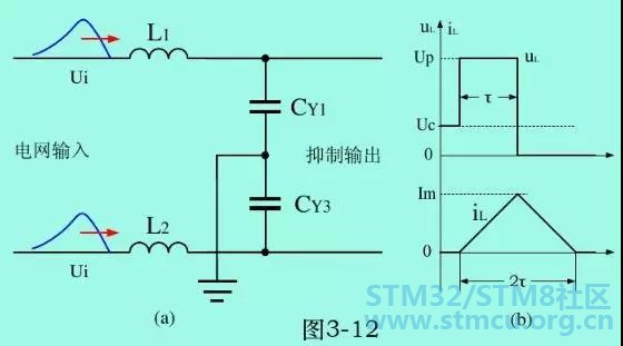

图(a)中L1与CY1、 L2与CY2,分别对两路共模浪涌电压进行抑制,计算时只需计算其中一路即可。Ø对L1进行精确计算,须要求解一组2阶微分方程,结果表明:电容充电是按正弦曲线进行,放电是按余弦曲线进行。但此计算方法比较复杂,这里采用比较简单的方法。
, I7 t3 p; _  ^3 l3 t% U
共模信号是一个幅度为Up、宽度为τ的方波,以及CY电容两端的电压为Uc,测流过电感的电流为一宽度等于2τ的锯齿波:! z; _2 l1 N3 Q1 I9 j8 N8 C7 F
# ~8 }9 o7 Z; M, {5 |! w# R) z# P/ \8 N
流过电感的电流为:1 A% S; L5 P; P% a2 h
" M9 o- ]  }( c; b9 s. S流过电感的最大电流为:4 x0 {3 d9 N4 K: B' J, p
$ x; W; x5 H$ s; U" L0 b2 R/ e
# i2 z8 }0 ^+ i( c( V" ?" g在2τ期间流过电感的平均电流为:
, v9 V0 k( T6 [2 H6 w9 k
6 a! t9 G  A8 {5 Q' c
9.jpg   h+ @! @& s1 C9 U4 `, y
由此可以求得CY电容在2τ期间的电压变化量为:
; G) u3 f) M* d  A/ I4 R7 o9 [
& o8 x" ~; @# I! M: G2 p: Z 11.jpg # p1 s5 z7 ]' N" P: C+ v6 A
9 F3 a# T& {1 ]2 r0 Q
上面公式是计算共模浪涌抑制电路中电感L和电容CY参数的计算公式,式中,Uc为CY电容两端的电压,也是浪涌抑制电路的输出电压,∆Uc为CY电容两端的电压变化量,但由于雷电脉冲的周期很长,占空比很小,可以认为Uc = ∆Uc,Up为共模浪涌脉冲的峰值,q为CY电容存储的电荷,τ为共模浪涌脉冲的宽度,L为电感,C为电容。6 Z3 E3 {+ q: a1 k
! r; N6 C! _9 K/ B1 t- F$ X- W
3 o9 E0 K' }! D根据上面公式,假设浪涌峰值电压Up=4000Vp,电容C=2500p,浪涌抑制电路的输出电压Uc=2000Vp,则需要电感L的数值为1H。显然这个数值非常大,在实际中很难实现,所以上面电路对雷电共模抑制的能力很有限,此电路还需进一步改进。7 k0 v' {2 n# ~$ X, p$ e
