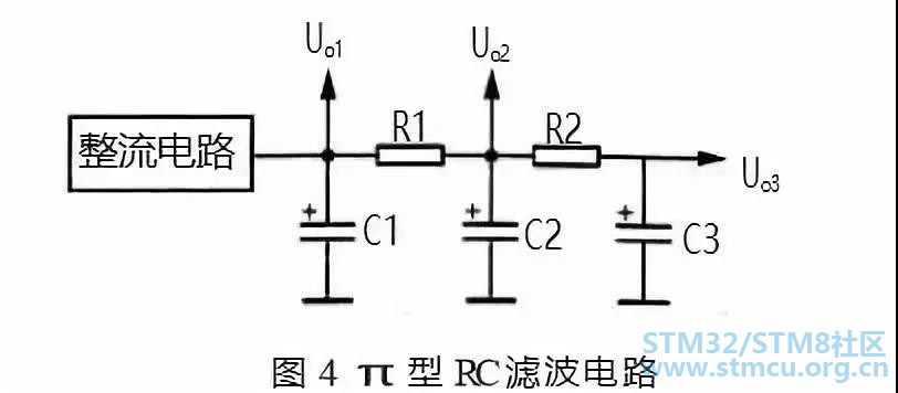

3、π型RC滤波电路识图方法
+ L' ~# X6 L5 _# A& Z3 h. f1 m# e
图4所示是π型RC滤波电路。电路中的 C1、C2 和 C3 是 3 只滤波电容,R1 和 R2 是滤波电阻,C1、R1 和C2 构成第一节 π型的RC滤波电路,C2、R2 和 C3 构成第二节π型RC滤波电路。由于这种滤波电路的形式如同希腊字母π和采用了电阻器、电容器,所以称为π型RC滤波电路。$ i- [% N$ h# y4 \) |
* ^. y8 E' _& r! r: r- aπ型RC滤波电路原理如下:
. l/ U& ~9 i; j7 h& r# i' g
(1)这一电路的滤波原理是:从整流电路输出的电压首先经过 C1 的滤波,将大部分的交流成分滤除,然后再加到由 R1 和 C2 构成的滤波电路中。C2 的容抗与 R1 构成一个分压电路,因 C2 的容抗很小,所以对交流成分的分压衰减量很大,达到滤波目的。对于直流电而言,由于 C2 具有隔直作用,所以 R1 和 C2 分压电路对直流不存在分压衰减的作用,这样直流电压通过 R1 输出。
! t$ n- C# ]2 P6 r7 l0 Q" I0 o" v; R% x; `: X8 L
(2)在 R1 大小不变时,加大 C2 的容量可以提高滤波效果,在 C2 容量大小不变时,加大 R1 的阻值可以提高滤波效果。但是,滤波电阻 R1 的阻值不能太大,因为流过负载的直流电流要流过 R1,在 R1 上会产生直流压降,使直流输出电压 Uo2 减小。R1 的阻值越大,或流过负载的电流越大时,在 R1 上的压降越大,使直流输出电压越低。5 @& p, a. L: {2 b; i
; S+ ]1 Q& l' j$ S(3)C1 是第一节滤波电容,加大容量可以提高滤波效果。但是 C1 太大后,在开机时对 C1 的充电时间很长,这一充电电流是流过整流二极管的,当充电电流太大、时间太长时,会损坏整流二极管。所以采用这种 π 型 RC 滤波电路可以使 C1 容量较小,通过合理设计 R1 和 C2 的值来进一步提高滤波效果。, A2 `) p( d5 G- S8 Z; l
, ]" S" R7 v4 k, F2 l8 _8 h
(4)这一滤波电路中共有 3 个直流电压输出端,分别输出 Uo1、Uo2 和 Uo3 三组直流电压。其中,Uo1 只经过电容 C1 滤波;Uo2 则经过了 C1、 R1 和 C2 电路的滤波,所以滤波效果更好,Uo2 中的交流成分更小;Uo3 则经过了 2 节滤波电路的滤波,滤波效果最好,所以 Uo3 中的交流成分最少。- Y$ G$ R# k$ [3 ?+ X$ ^
& n; f7 k( o% c- E" ?
(5)3 个直流输出电压的大小是不同的。Uo1 电压最高,一般这一电压直接加到功率放大器电路,或加到需要直流工作电压最高、工作电流最大的电路中;Uo2 电压稍低,这是因为电阻 R1 对直流电压存在电压降;Uo3 电压最低,这一电压一般供给前级电路作为直流工作电压,因为前级电路的直流工作电压比较低,且要求直流工作电压中的交流成分少。

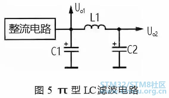

4、π型LC滤波电路识图方法
图 5 所示是 π 型 LC 滤波电路。π 型 LC 滤波电路与 π 型 RC 滤波电路基本相同。这一电路只是将滤波电阻换成滤波电感,因为滤波电阻对直流电和交流电存在相同的电阻,而滤波电感对交流电感抗大,对直流电的电阻小,这样既能提高滤波效果,又不会降低直流输出电压。
$ K: a  ~$ \, T
在图 5 的电路中,整流电路输出的单向脉动性直流电压先经电容 C1 滤波,去掉大部分交流成分,然后再加到 L1 和 C2 滤波电路中。6 r3 R  n8 Y8 \$ \! B% \* Z$ M2 Q
, N7 h- ]3 e  X$ H* X, Y( W$ x
对于交流成分而言,L1 对它的感抗很大,这样在 L1 上的交流电压降大,加到负载上的交流成分小。对直流电而言,由于 L1 不呈现感抗,相当于通路,同时滤波电感采用的线径较粗,直流电阻很小,这样对直流电压基本上没有电压降,所以直流输出电压比较高,这是采用电感滤波器的主要优点。
