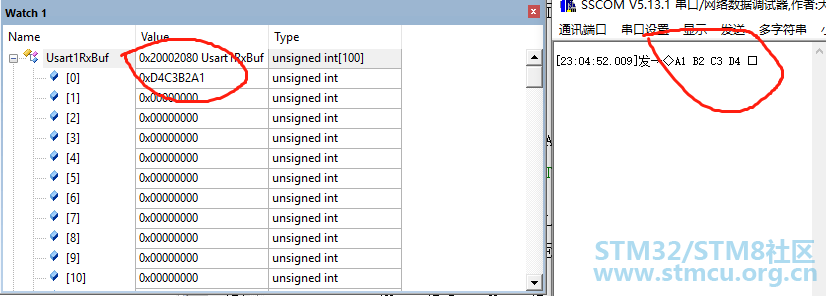

Usart1-Rx作为外设,DMA接收到内存Buf,设置串口空闲中断,结果是空闲中断后得到数据没有按照一个Byte拆包,很纳闷是怎么回事:比如串口助手发送数据A1B2C3D4,中断后接收到数据是Buf【0】=D4C3B2A1;DMA初始化中设置数据传输是8位,不应该是 Buf【0】=A1,Buf【1】=B2,Buf【2】=C3,Buf【3】=D4;一个Byte数据一个地址递增吗?

radio2radio 回答时间:2020-2-11 23:12:08
缓存Usart1RxBuf的类型, 改为 uint8_t 。

tyhjrwx2011 回答时间:2020-2-11 23:35:29
内存数据默认是小端模式的缘故

yklstudent 回答时间:2020-2-12 11:15:59
字节方式,Usart1RxBuf定义成uint32_t类型,都不一致

just88 回答时间:2020-2-12 11:21:56
多谢上面两位兄弟指点,把Usart1RxBuf数据定义改为uint8_t,但是DMA_InitStructure.DMA_MemoryBaseAddr =(uint32_t)Usart1RxBuf;
还是要写成(uint32_t)Usart1RxBuf;这样就就可以了。
butterflyspring 回答时间:2020-2-17 11:15:38
从截图上看是STM32的内存排列顺序。芯片内部的排列是上面兄弟说的小端模式,也就是地位地址放地位字节,所以调试模式下显示的好像倒过来一样,其实是正确的
