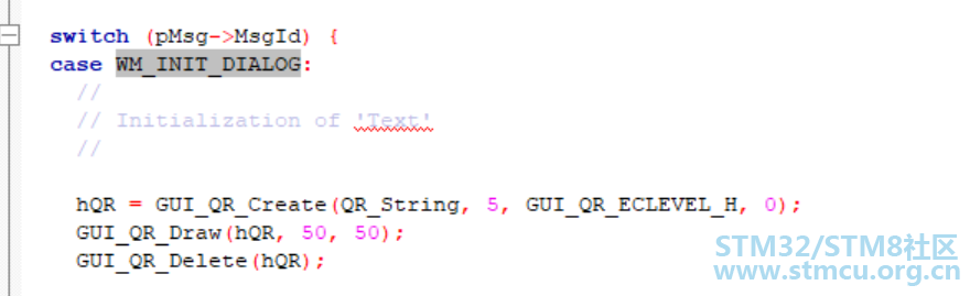

各位前辈好,刚刚开始使用STemWin。现在一个Framewin里显示二维码,在Framewin初始化里调用二维码函数没有反应。请问需要怎么调用?

1、将hQR设置为全局变量
2、不可以在WM_INIT_DIALOG里面绘制,仅需将QR创建放在这个消息里面。
3、GUI_QR_Draw放在WM_PAINT消息里面。
4、GUI_QR_Delete放在WM_DELETE里面。
