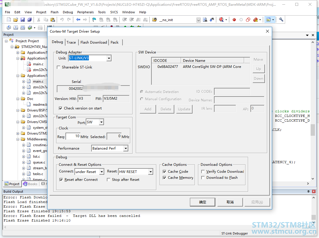

刚入手一块儿NUCLEO-H745ZI-Q,刷了个cubemx生成的空工程,重启后调试器就连不上了。。。

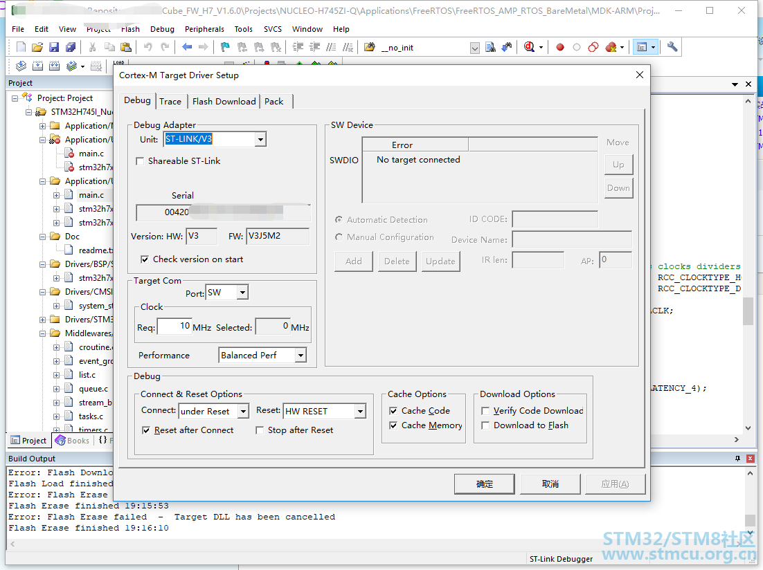

松开复位按键则识别不到,这个情况怎么破?

radio2radio 回答时间:2020-2-12 20:23:45
试一试改一下图片下面的 【under Reset】   【HW RESET】
byronsong 回答时间:2020-2-12 20:36:46
试了几种组合,还是没能解决问题。
radio2radio 回答时间:2020-2-12 20:45:56
是不是你没有在CubeMX里面打开SWD debug连接.
byronsong 回答时间:2020-2-12 20:51:41
是的。
执行一次全片擦除后解决了。
谢谢帮助!
