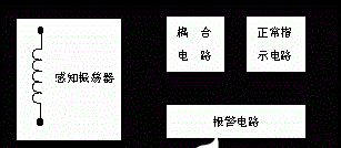

二、工作原理
本设计是通过感知振荡器来检测线圈是否有匝间短路情况的。如图 1 所示,当被测线圈无匝间短路时,感知振荡器起振,有正弦波输出,再通过耦合电路将该正弦信号耦合输出给正常指示电路,如果线圈中有两匝或两匝以上之间发生短路时,该短路线圈将构成闭合回路,并在磁路中产生高阻尼,使振荡器停振,报警电路立即进行声、光报警。

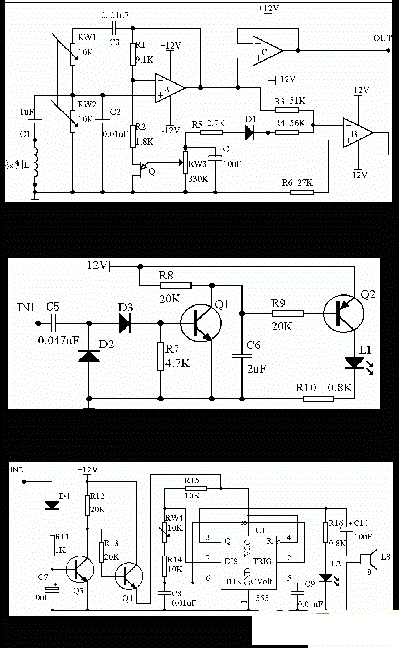

三、功能电路
1、振荡器
如图 2,此电路是利用感知振荡器的起振和停振来检测被测线圈的好坏。当未接线圈时,该振荡器是由运放 A 及 RW1、RW2、C3、C2、R3、R4 组成文氏桥振荡电路,通过调节同轴电位器 RW1=RW2=R,使当前的振荡频率 F=1/2πRC,约为 5.5kHz;当接入待测线圈且无故障时(同时电容 C1 介入),此电路变成 LC 振荡器与文氏桥振荡器的融合电路,其中以 LC 振荡电路为主,当前的振荡频率则由被测线圈的电感量和电容 C2 决定,因电容 C1 取值较大,L 电感量较小,其振荡频率经推导结果为 (OUT 点输出正弦信号)。当被测线圈内部匝间有短路时,由振荡电路及磁路理论可知:线圈电感量将速降, Q 值降低,线圈工作在低阻抗、高阻尼状态,迫使感知振荡电路停振(OUT 点无正弦波输出)。电路中的运放 C 构成了电压跟随器,以提高振荡器的负载能力。运放 B 及 R3、R4、R5、RW3、C4、D1 组成比例放大及整流滤波电路,使结型场效应管 Q 工作在可变电阻区,从而实现对振荡器输出的正弦波稳幅。
  ]; j) p) Z! Y
2、耦合指示电路
如图 3,电容 C5 与后续放大电路的输入电阻构成阻容耦合电路,该阻容耦合电路的特点是各级静态工作点互相独立,前后电路互不影响。在此电路中,如果被测线圈没有故障,IN1(接图 2 的 OUT 点)有正弦信号输入,电容 C5 将此信号耦合给后面的整流放大电路,使三极管 Q1、Q2 导通,驱动绿色发光二极管 L1 发光,进行线圈正常的指示;若被测线圈匝间有短路情况,振荡器停振,IN1 无信号输入,Q1、Q2 截止,从而使 L1 熄灭。
  g2 t/ `( F4 ?# n9 {4 z
3、报警电路
如图 4,芯片 555 及 R14、R15、RW4、C8 构成方波发生器。当被测线圈不存在匝间短路时, IN2(接图 2 的 OUT 点)有正弦信号输入,该信号经过 D4,C7 的整流滤波后,使 Q3 饱和导通,Q4 截止,从而+12V 电源不能为 555 供电,555 不工作,即无报警信号输出;若被测线圈有匝间短路时, IN2 无正弦信号输入,使 Q3 截止,Q4 导通,从而+12V 电源通过 Q4 为 555 供电,555 工作,由 555 的 3 管脚输出连续的方波信号,驱动红色发光二极管 L2 发光,进行光报警,同时驱动扬声器,进行声音报警。
! U% m2 `% w7 O$ f' S3 C$ V
