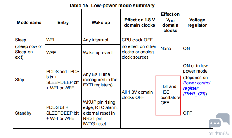

我在使用STM32F030C8T6,按照参考手册的说法,在停止模式全部时钟停止。没有了时钟,SysTick应该也不再工作,但实际上SysTick在停止模式还在工作。所以进入停止模式时要关闭SysTick,否则SysTick产生的中断将唤醒停止模式。问题是既然所有时钟已停止,为何SysTick还能工作?如果SysTick在停止模式还在工作,又是使用哪个时钟?

SysTic 的时钟只有下图所示的两个时钟源,在STOP模式下是关闭的。楼主请检查一下所用的模式或者判断方法。SLEEP模式下,它的时钟是可以工作的

我也遇到了这个现象 STM32F030K6,使用的HSI,停止模式下会被唤醒。排查后发现是滴答定时器引起的。屏蔽掉滴答定时器初始化SysTick_Config()或者关闭滴答定时器后停止模式就正常了。 但是看手册说明HSI会被关闭,有点迷惑。
