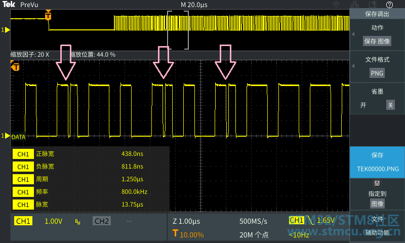

通过DMA改变PWM最终输出的波形存在异常
请叫我小阳 提问时间:2020-2-16 15:49 /
示波器截图
使用DMA改变PWM占空比的目的主要是用于产生频率为800khz的不同占空比的方波来驱动WS2812灯珠,并且不想占用SPI端口. 论坛里有通过SPI驱动的方法,但是由于我的特殊情况spi都已经被占用了.
主要的问题是生成的数据不完整, 如示波器截图:一个低占空比和一个高占空比一起组成了奇怪的信号.
