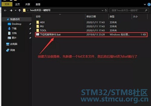

1.新建一个文件夹,我这里取名为《hex合并及一键烧写》,然后在此文件夹中创建三个文件夹及一个bat批处理脚本,如下图:
! ^, b! l# e1 `7 o" z3 p$ m
, w' X4 Q* d  G# ]7 _& q& m' Y

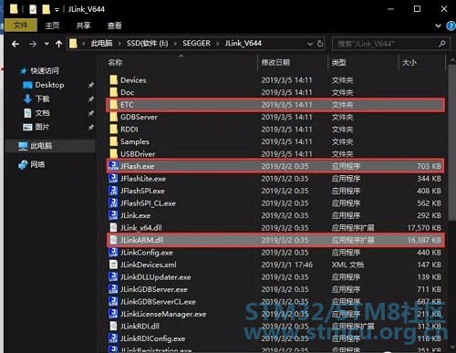

2.进入J-Link驱动安装目录,拷贝下图框选文件到TOOL文件夹中,这些文件就是J-Flash运行需要的东西
9 W1 \- e: \0 M; f, D3 k' y2 ~
! A' C5 D! R( D

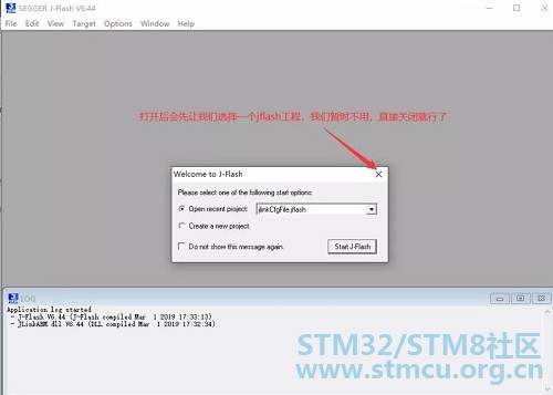

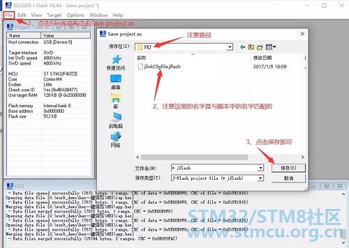

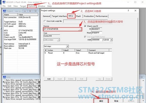

3.创建jflash工程,保存到PRJ文件夹中,操作如下
! U/ D# m- D  i/ S( X
9 n# m! L) {( G4 M0 o9 [
5 m3 o. b. ~" C2 f

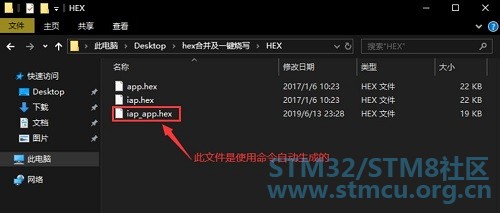

5.将要合并写入的hex文件放到HEX文件夹中
1 {( p% N* q# V# P
  K  s- }& q5 G, E+ J% P. {
6.完成以上的步骤,以后烧写程序就只需要执行一下脚本就完成了多个hex文件的一次性写入。
