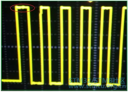

我们在使用STM32定时器做PWM输出过程中,当借助示波器或逻辑分析仪查看波形时,有时会发现输出的第一个PWM脉冲跟后续的输出脉冲不一样。比方像下面的输出波形,第一个脉冲的高电平要宽于所有其它后续脉冲。

对于这种情况,有些应用是不太在乎的,但有些应用场合可能就不能接受。那这个问题是怎么产生的?有没有办法解决?

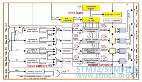

我们知道,STM32的高级定时器或通用定时器,可以大致看成由四个模块组成,分别是主从控制模块、时基单元、输入捕捉模块、输出比较模块。下面截图是STM32F4系列高级定时器TIM1的功能框图的一部分,这里没有将定时器的主从模块截取进来,只保留了时基单元、输入捕捉单元、输出比较单元。
/ T- I3 s0 C% z4 ^" `
2 s# g7 O, }' o" H0 H  p  e
这三个单元既可以相互配合协调工作,也可以各自独立工作。比方说,输出比较单元的工作并不要求时基单元的计数器工作,换言之,即使计数器不被开启计数,输出比较单元依然可以根据默认配置或用户的有关输出配置而发挥作用。

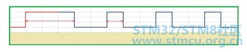

根据上述配置,若CCR大于计数器CNT的值时OC端输出高电平,否则输出低电平。若用户没有专门对CNT寄存器进行赋值,芯片复位后,它的默认值就是0,显然CCR的值要大于此时的CNT的值,自然此时OC端就输出高电平。如果此时计数器还未被开启,这个高电平就会保持到计数器被启动,并延申到后续的PWM输出动作中。即这个高电平会跟第一个PWM脉冲的输出连在一起。若刚好碰到第一个PWM脉冲首先是输出高电平,这就导致第一个脉冲的高电平宽度要宽于后面其它所有PWM脉冲的。
, \9 h/ t. k; U& E' z. P" g
下图第1处乃通道OC功能配置完成被使能的时间点,第2处乃计数器被启动时间点。

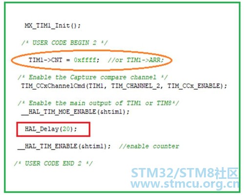

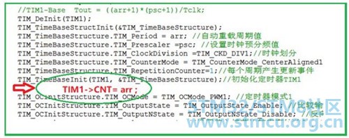

办法是有的。既然OC通道被使能后,其输出由CCR与CNT的比较结果和PWM模式决定,这时我们可以考虑在使能OC通道之前手动将CNT的值进行修改,让它等于ARR或0xffff【若是32位计数器就是0xffffffff】,此时CNT的值不可能会小于用户配置的CCR值,就这样通过改变CCR与CNT的比较结果达到改变OC端输出电平之目的。
比方,如果你用STM32标准库写的话,你可以在下面红圈的那个地方加一句:【arr对应着时基单元中ARR寄存器的值】

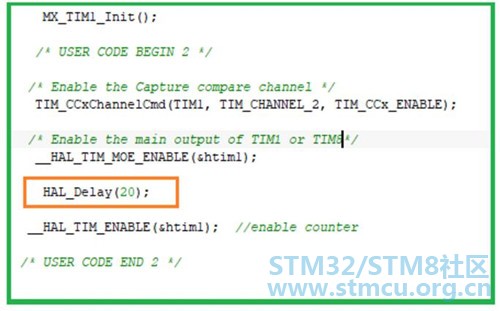

使用CubeMx配置完成生成初始化代码,需添加的用户代码比较简单。如下图所示。其中方框里的延时函数代码是用来模拟比较输出使能与使能计数器两个操作间的间隔,以便观察效果。

基于上述代码,我们通过示波器可以看到第一个脉冲明显宽于其它后续PWM脉冲。【如下图所示】

在上面代码的基础上,我们在使能CH2比较输出功能的代码前添加一句修改CNT寄存器的语句,令其值等于ARR或等于计数器的满量程值。下图中椭圆圈内的代码。【若把CNT值改成等于ARR的值,效果也一样】

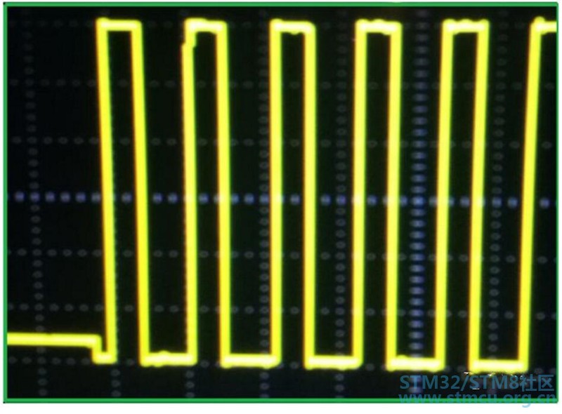

然后再进行测试,第一个脉冲也就不再异常了。【如下图所示】
