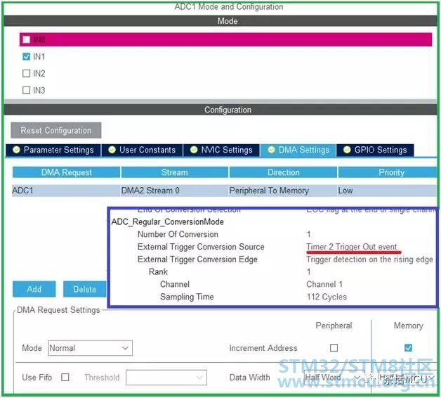

ADC配置,这里只选择1个常规通道用于测试,选择TIM2的触发输出启动AD转换,并开启ADC的DMA传输功能,DMA工作在Normal模式。【硬件上ADC输入通道我直接连VDD了】

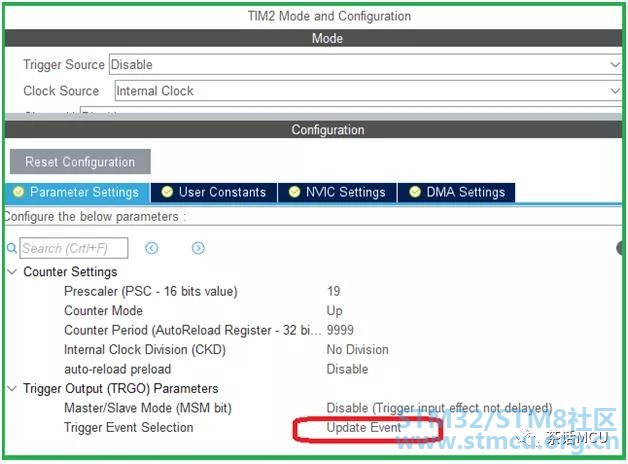

TIMER配置,这里选择TIM2,其更新事件做为触发输出用来启动ADC。
配置完毕后生成初始化代码,然后添加用户代码。

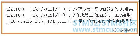

这里准备了几个内存变量.

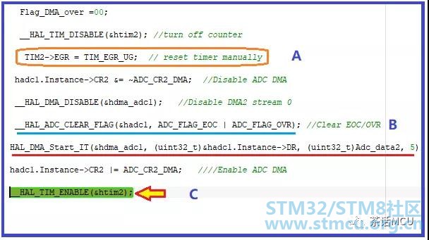

我把用户代码分成两部分,分别用红框、绿框区分。
$ [3 ]6 j9 i/ @

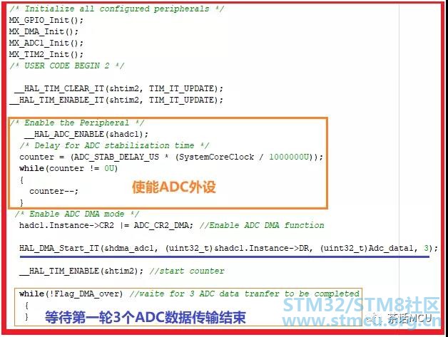

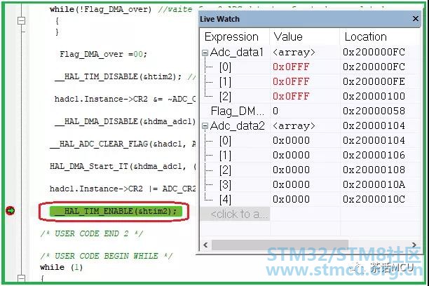

第一部分由基本的初始化函数、开启ADC外设及其DMA功能、对第一次DMA传输做配置并使能DMA、等待3次ADC转换结束。

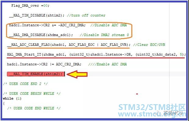

第二部分代码的功能主要关闭定时器、关闭DMA,第二次对DMA进行配置,再开启DMA功能并启动定时器。【我把断点打在箭头所指的地方,即待启动计数器的那句代码处】

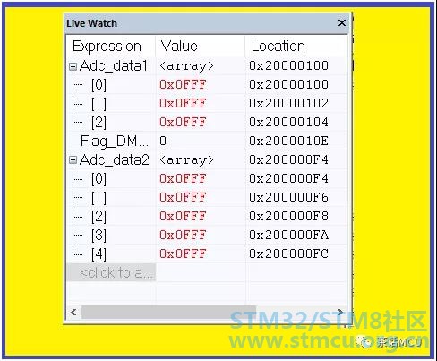

基于上述代码测试,没有发现一使能第二次DMA传输就先传一个数据的现象。这时定时器也没被启动,DMA处于就绪待命状态。【结果如下图】

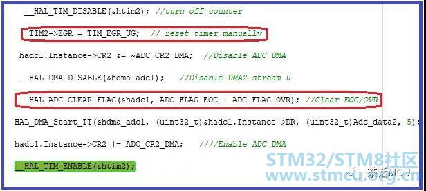

因为没见到用户具体的代码,他说过在DMA做完第一次传输后,还对定时器做了复位。那我们不妨在第一次DMA传输结束后,增加对定时器的复位操作,看看结果会怎么样。
+ F! b2 C) Y  ^+ q, s- d- p

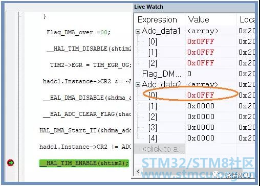

我将第二部分代码稍作修改如下【见下图中A处代码】:

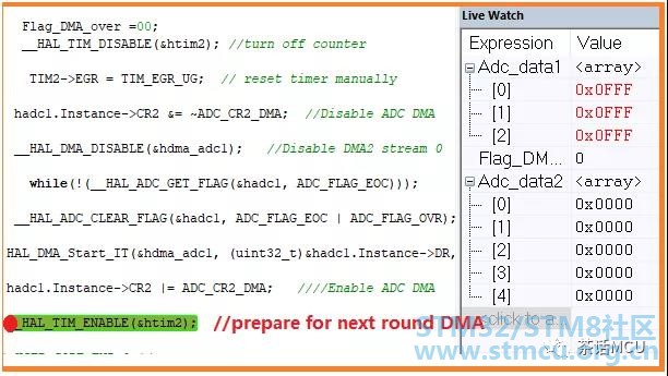

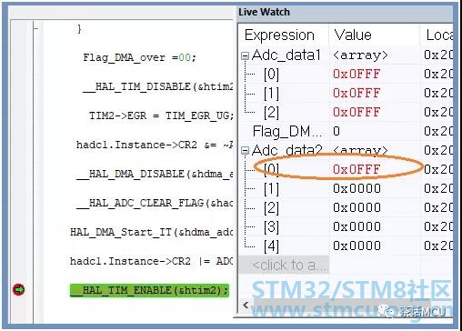

基于调整过的代码进行测试,还真发现了一使能第二次DMA传输时就先传一个数据的现象。可是此时定时器仍未启动,DMA怎么就开始传输数据了呢。【结果如下图所示】
$ {; d6 H3 A$ i7 `
当然,单纯从DMA传输功能来讲,它跟定时器是否启动并没有必然联系。对于被使能了的DMA,只要有合适的DMA请求出现,它就行使职能。具体到这里,应该是有EOC事件出现了才会发生DMA传输的。那这个EOC事件从哪里来的呢?

目前的代码跟刚开始的比,多了个定时器的复位操作。难道这个复位操作会导致ADC转换而生成EOC事件?说到这,它还真有这本事。
因为软件方式对定时器进行复位也可以产生更新事件,它正好能启动AD转换【AD转换功能一直都没关闭过】从而产生EOC事件。如果EOC标志没有及时清除的话,就可以在下次DMA传输刚被使能,即使计数器还没被启动的条件下触发一次DMA传输。
分析到这里,感觉找到问题原因了。但是,似乎还是有点不对劲。因为即使定时器复位动作产生更新事件而触发ADC转换,进而产生EOC事件, 但我们在定时器复位动作之后还特意做过对EOC标志的清除。【下图中的第二个红圈内的代码】

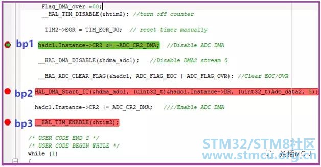

通过进一步的调试,在下图所示代码处放了3个断点单步运行,的确发现定时器复位事件触发了ADC转换,EOC被置位。在后续代码中也发现EOC被清零了。有意思的是,当开着下图所示3个断点来运行时,那个奇怪的现象就消失了,那潜伏的DMA请求似乎遁形了。
+ l- ]0 ^8 e9 x" C+ ?
如果取消上面的第1、第2个断点后运行代码,那个现象立即又重现,潜伏的又激活了。
+ t$ F$ l0 n% O1 ]/ P: D; m; J' @0 I
反复验证到这里,基本上明白是怎么回事了。! V) Y& t: T7 h3 {0 M4 l
- A, O! X2 B/ {/ P4 ^
毫无疑问,定时器的复位操作导致AD转换而产生了EOC事件。代码里虽然有对EOC的清除操作,但该操作相对ADC而言,太早了点。即在针对EOC做删除操作时,ADC可能还在忙着转换,离产生EOC事件还早呢。这正好可以解释为什么在复位操作代码后放个断点再删除EOC就有效的情形。

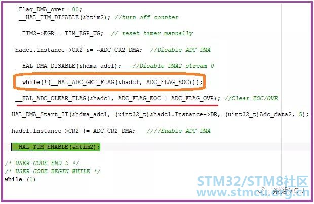

既然这样,我在清除EOC操作代码的前面加一句EOC标志查询等待,以保证后续的清除操作可靠有效。我将代码再次做了调整。见下图中方框内代码。
9 u. t2 U+ V  A0 X- v% j% O
就修改过的代码进行验证,那个现象彻底消失。后续的第二轮DMA传输也规规矩矩了。
