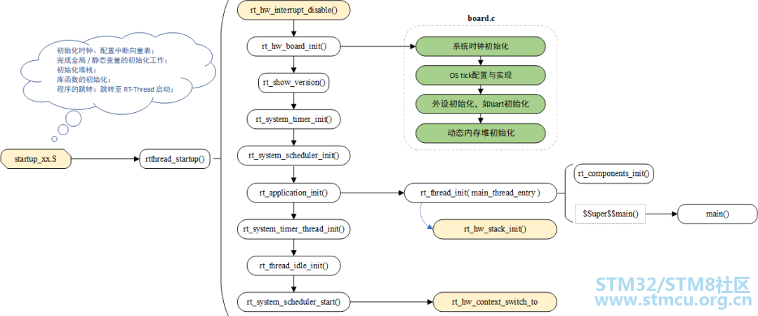

RT-Thread 启动流程如下所示,在图中标出颜色的部分需要用户特别注意(黄色表示 libcpu 移植相关的内容,绿色部分表示板级移植相关的内容)。
RT-Thread 启动代码统一入口为  rtthread_startup() ,芯片启动文件在完成必要工作(如初始化时钟、配置中断向量表、初始化堆栈等)后,最终会在程序跳转时,跳转至 RT-Thread 的启动入口中。RT-Thread 的启动流程如下:
  • 全局关中断,初始化与系统相关的硬件。
  • 打印系统版本信息,初始化系统内核对象(如定时器、调度器)。
  • 初始化用户 main 线程(同时会初始化线程栈),在 main 线程中对各类模块依次进行初始化。
  • 初始化软件定时器线程、初始化空闲线程。
  • 启动调度器,系统切换到第一个线程开始运行(如 main 线程),并打开全局中断。

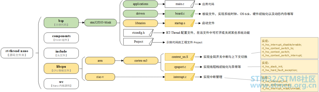

rtthread-nano 源码中,与移植相关的文件位于下图中有颜色标记的路径下(黄色表示 libcpu 移植相关的文件,绿色部分表示板级移植相关的文件):

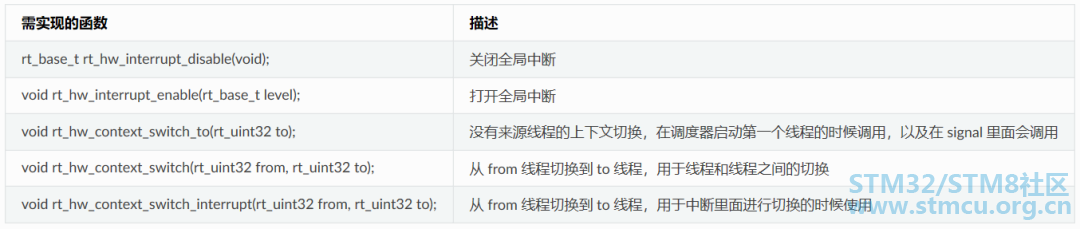

在该文件中除了实现上下文切换的函数外,还需完成全局开关中断函数,详见编程指南 《内核移植》 - CPU 架构移植 章节中的 “实现全局开关中断 ” 小节与 “实现上下文切换” 小节。

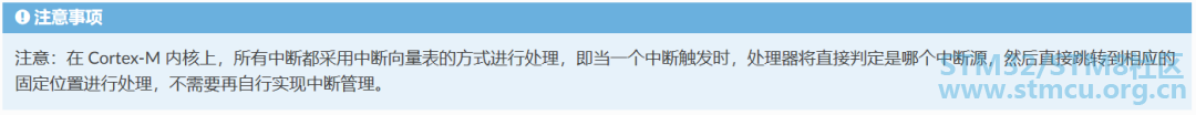

注意:在 Cortex-M 中,PendSV 中断处理函数是 PendSV_Handler(),线程切换的实际工作在 PendSV_Handler() 里完成。

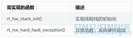

故障异常处理函数 rt_hw_hard_fault_exception(),在发生硬件错误时,执行 HardFault_Handler 中断,会执行该函数。
该文件中主要实现线程栈的初始化 rt_hw_stack_init() 与 hard fault 异常处理函数,线程栈初始化函数的参数以及实现的步骤详见编程指南 《内核移植》 - CPU 架构移植 章节中的 “实现线程栈初始化”小节。

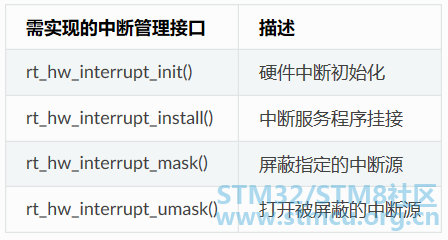

在一些非 Cortex-M 架构中,系统没有实现类似中断向量表的功能,物理中断要和用户的中断服务例程相关联,就需要使用中断管理接口对中断进行管理,这样当发生中断时就可以触发相应的中断,执行中断服务例程。
详见编程指南 《中断管理》 章节。
