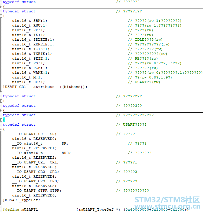

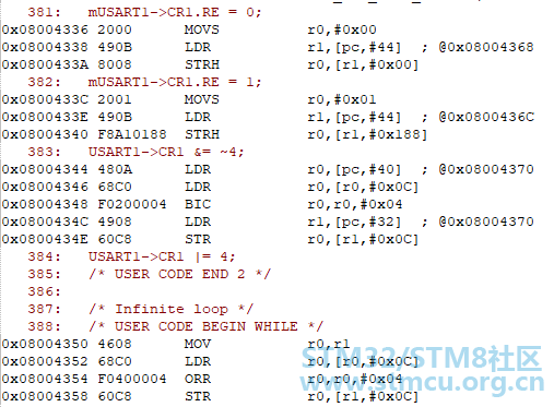

byronsong 回答时间:2020-2-22 14:51:53
实测了一下1.测试环境
MDK5.29
2.测试结构体
3.C 与 ASM 对比
结论:未复现楼主所述问题,楼主可以考虑加上“__IO” 即 “volatile”关键字试一下。
参与人数 1蝴蝶豆 +2 收起 理由
STMCU + 2

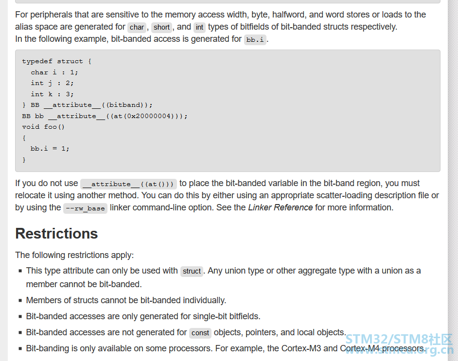

edmundlee 回答时间:2020-2-23 15:09:29
stm1024 发表于 2020-2-23 14:16
这个是编译器指令,需要编译器支持,你先看看keil的arm编译器是否支持此项功能? ...
这是keil官网对bitband的说明, 只要是m3及m4的就支持, 甚至没提过编译器的版本。

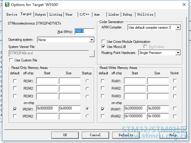

edmundlee 回答时间:2020-2-25 09:15:00
songshiqun2010 发表于 2020-2-24 11:49
实测了一下1.测试环境
MDK5.29
感谢这位大侠, 问题解决了, 用编译器V5可以成功触发bitband的操作, 但也证实了编译器V6, 是不支持bitband(我用其它方法也解决了)
