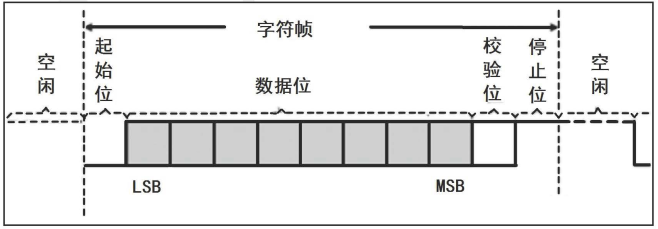

串口通讯协议
在串口通讯的协议层中,规定了数据包的内容,它由启始位、主体数据、校验位以及停止位组成,通讯双方的数据包格式要约定一致才能正常收发数据,其数据帧组成如下:
. H: ?8 ?# R; U5 g8 x1 W3 y
4 _% ~7 x+ Z! v$ w+ b+ t7 }9 }

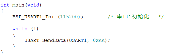

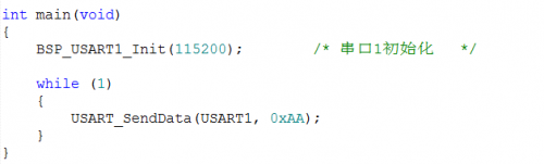

下面我们来实际验证一下其数据帧是不是真的是这样的。编写如下代码:
6 J" r% L6 k' k, C; l
/ H8 t: g* x9 D$ R

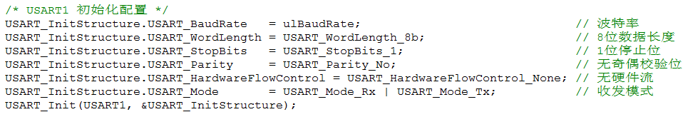

代码很简单,就是使用串口不断地往外发数据 0xAA(当然发送其它数据也是可以的)  。我们的串口配置如下:
9 i' Y5 E4 `4 T! P/ A3 n9 z$ t
# i  |) l! ~/ _# ]- o- V$ `! X

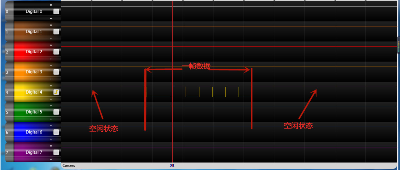

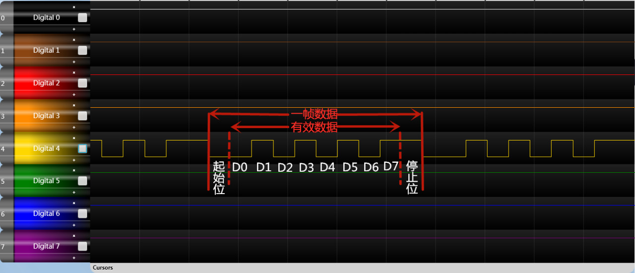

我们可以使用示波器或者逻辑分析仪抓取实际信号看看数据是不是符合上面的帧格式。这里,我们使用逻辑分析仪抓取 USART1 的发送信号线(TX):
9 E6 @8 l; P; |5 Z0 Y1 l% N
' x( p$ s4 U( C' V- y! s: x) x
从实际结果中我们可以看到的确是按帧格式来发的。这里可能会有人有疑问,上面那个数据帧的图片中有个空闲状态,这个又是什么呢?空闲、空闲,当然是没有在发数据时候的状态呀,我们把我们的代码改为:

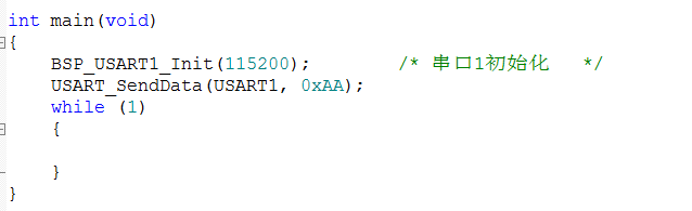

& f. @/ r: g! @& n2 ~: J& e1 @
% I" y2 f. ?6 _  h  Q$ N2 a* p
在初始化完成之后只发送一次 0xAA,逻辑分析仪抓到的数据为:
9 d% X! t/ K) [
8 {1 f0 i5 `" }9 x! ^8 r% r
可见,空闲状态是个高电平。在上一个的范例中,我们一直在 while 循环中发送数据 0xAA,所以就没有空闲状态。

在这个实验中我们需要知道的是两个点是:
, t+ T8 p* r  m7 |串口发送数据是低位先发的。我们单片机发 0xAA(10101010B),所以逻辑分析仪抓到的有效数据是 01010101B。

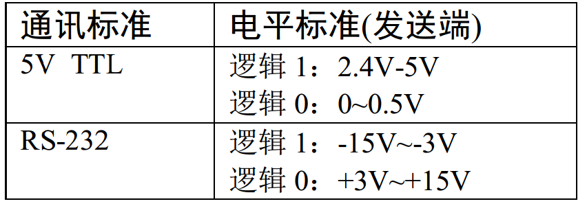

& f! l$ P0 D0 P8 J单片机的串口使用的是 TTL 电平,为正逻辑电平信号。逻辑分析仪抓到的数据 0 对应着实际电压 0~0.5V,数据 1 对应着实际电压 2.4V-5V,
/ ], V$ I) f4 p5 r; h经常与 TTL 电平标准做对比的是 RS-232 电平标准,如:
- }: P+ q) s5 A
2 G: c+ t! n! j8 n2 M* @1 r2 T
常见的电子电路中常使用 TTL 的电平标准,理想状态下,使用 5V 表示二进制逻辑 1,使用 0V 表示逻辑 0;而为了增加串口通讯的远距离传输及抗干扰能力,RS-232 电平标准使用 -15V 表示逻辑 1, +15V 表示逻辑 0。

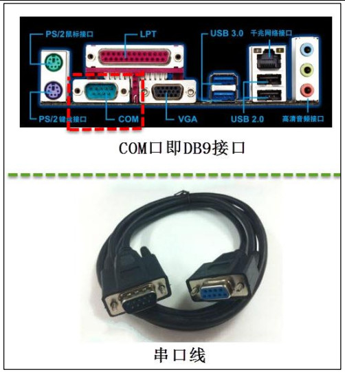

7 X2 [5 s9 h! d/ |7 ?4 s( a3 n在旧式的台式计算机中一般会有 RS-232 标准的 COM 口(也称 DB9 接口)  :

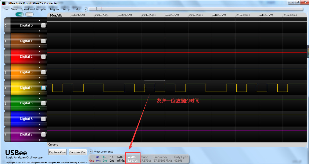

( \( v0 s9 `( F+ `而比特率表示的是每秒钟传输的二进制位数,那我们知道传一位数据的时间岂不是就可以反推出波特率是多少了吗?从逻辑分析仪中,我们可以知道发送一位数据的时间如下:
' F% ?& t" k0 w+ [; l0 m
* E+ a. j8 j# g
发送一位数据的时间大约为 8.667us,所以 1 秒钟发送多少位数据是可以算出来的:
8 N$ J9 n( _+ n6 O6 I
: v* H; Q3 \4 T' `; C

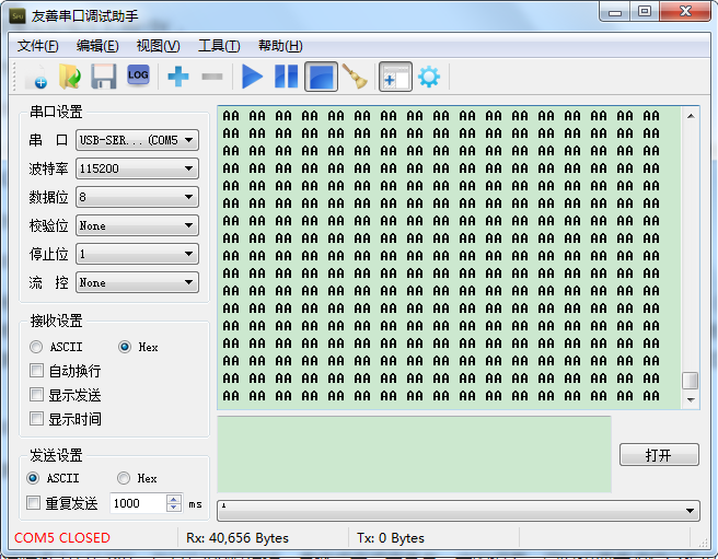

算出来的波特率为 115380bps,与 115200bps 很相近。最终肯定是有一定的误差,这个误差产生的原因包括逻辑分析仪的质量及我们的测量环境等等因素。但是这个误差也是在允许的范围内的,可以看看串口助手接收到的数据是不是正确的:
$ E0 G% R# ?& g" [
$ Z# u9 ]+ ^: E) y8 B
可见,数据接收正确,也就是波特率对的上了。

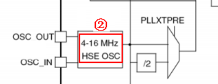

我们用 STM32 的时候,一般都是使用外部晶振,比如 STM32F103 系列,可输入的外部晶振的范围是 4~16MHz:
* h6 |* G! Q% K
0 k+ J. Y8 }3 _: O; T! g7 k
经验值往往是 8MHz,而且一般的 demo 工程底层代码里默认的也是设置为 8MHz,比如:

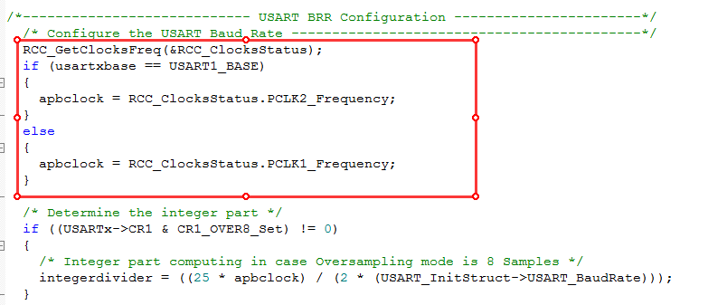

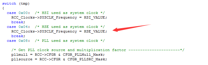

但是,如果实际晶振贴的不是 8M 的话,就出问题了(比如串口波特率就不正确了)。追根溯源,串口波特率是配进 USART_Init 函数中的,打开这个函数:
% i/ Z* h3 k2 A7 M& T
! }  ?+ B7 ?( j: [# b计算串口波特率需要一个 apbclock 变量,而这个值得来源从 RCC_GetClocksFreq 函数来,再打开这个函数:
! r% V9 W3 H7 Q2 f6 n
% G* G. ?1 t- k- _8 q) E2 ?所以要注意的是,HSE_VALUE 这个值要与实际做对应。
