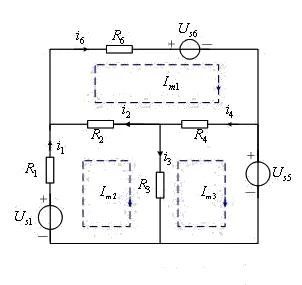

【例 4】对如图所示电路列写结点方程。
6 L, z3 u" Y: V2 v3 w- b: V
) t' S2 I  |0 {2 {

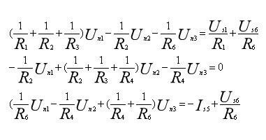

解:设结点④为参考结点,并令独立结点①、②、③电压分别设为。分别列写结点①、②、③的 KCL 方程如下。
( B5 i' F" F0 Z" {, Z) {% h
" Q" r7 h2 w# F5 U0 a1 Y0 d1 i
为得到以结点电位为未知变量的电路方程,用结点电位表示各支路电流,即有:
% \& f6 _8 j6 S7 F
1 u, E2 G# s/ W" i
将上述各式代入 KCL 方程,得到结点方程整理整理得:
  ?# ]6 F& o* a# l) \) s
( J" d1 B4 ?. l3 j

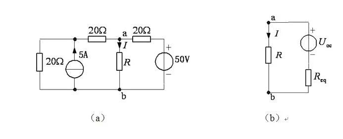

【例 5】如图所示电路的电流 I=2A,试确定电阻 R 的值。
4 x! _# ~* h" `# L! G1 ^1 S
" @  @& G) G% o, |6 x  o
解:先确定电阻 R 以外电路的戴维宁等效电路,如图(b)所示,再由电流 I=2A 确定阻 2R。
% I( z7 {2 z$ h& Y6 D/ P, x
选择直接计算图 a 的和。根据叠加定理,R 断开时
6 }3 a$ S4 d$ M: n+ F
1 o, j8 [5 }9 p
(电流源单独作用 U'ab+U''ab 电压源单独用)将独立电源置零,不难得到等效电阻。
3 m4 ]3 G" [4 g% P( K3 r. y
9 G4 d6 O' n8 b& [  P
由图(b)得
7 X  D" F0 g+ q' P3 Q7 g$ x/ |
! v4 b6 q$ M% Z
因此:
$ a7 s. Q. S3 i: @2 U
" D! P: o& x$ g/ w( j2 _
