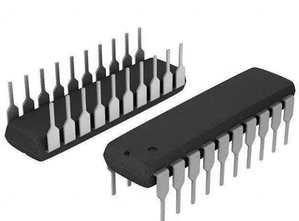

第 1 代封装:wire bond(俗称,打线)  K4 \% Q* ?7 V  Y
这种封装方式是最早出现的,虽然是第一代技术,但是直到现在也有很多芯片使用这种方式来封装,就是因为技术成熟,成本低。最后封装成的模样就是这样子的。

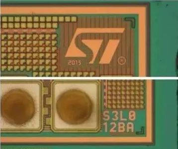

在封装厂拿到 wafer 之后,先把 wafer 进行切割,得到一颗一颗的芯片,将那些 CP 测试(下一次我们再聊测试)通过的芯片单独拿出来。这里要说一个问题,一颗芯片从在没有做任何处理之前,那些引脚是长这个样子的,如下图左下角的方形图案(你先忽略那两个圆形的东西,后面我就知道那两个圆形是怎么来的了),这些引脚也有一个名字,叫做 pad。

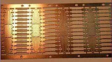

将芯片放到 lead frame 上,并且用银浆固化,其实就是将芯片和 lead frame 的底部粘住啦。lead frame 可以理解为引线框架,他是一个阵列结构,如下图
, T( ~/ b; t9 {5 b
% Q, V: v: y  m0 f- t/ Q
就是将芯片放到中间的凹槽,四周都是我们最终看到的引脚。在最终结束工艺之后,就把这些引脚“剪开”,然后掰弯,最终形成我们看到的样子。所以第二步完成之后,从侧面看的话是下图这个样子。

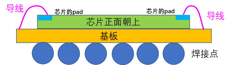

打线

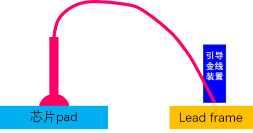

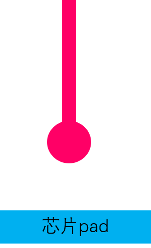

. C$ H& X( m3 h/ B! h用金线(或者是铜线,铝线)将芯片的 pad 和 lead frame 连接起来。线的种类会根据芯片的不同制程,或者是根据芯片 pad 的不同结构来决定使用金线或者是铜线。在打线时,先让金线在低端形成一个金球。
3 i; F4 F8 {( J) g$ B
6 I; l' h; l7 C, ~3 |/ z

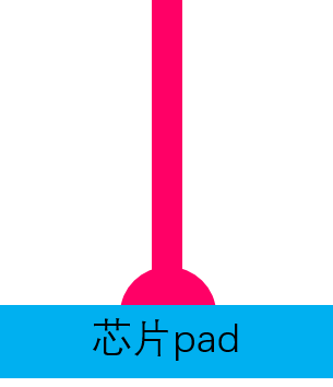

然后将金球压倒芯片的 pad 上,然后通过施压压力或者改变温度来焊接到 pad 上,这就会在 pad 上形成一个圆点,上面第二张图中的圆点就是这么形成的。
/ h7 _. h& Z& K9 L8 Z8 m
1 A, m; k. o0 k# X

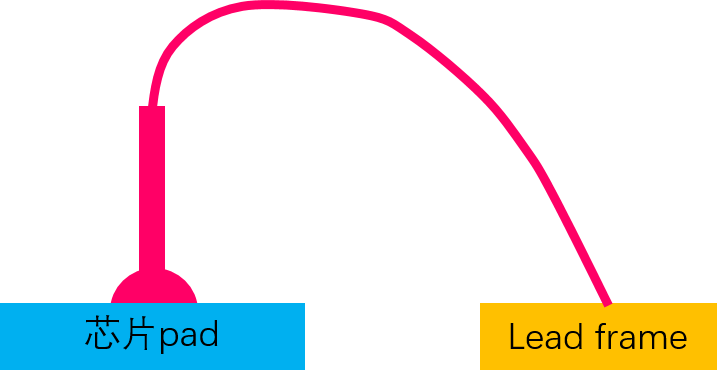

然后将金线拉升,并且移动到 lead frame 上方。当然不要担心金线会断,因为金线不是固定长度。可以在上面自动生成金线。所以是这个样子的。
" {$ M5 Q/ ~  v1 k" }' v: F) {
7 h( C  Q7 w: Z9 g

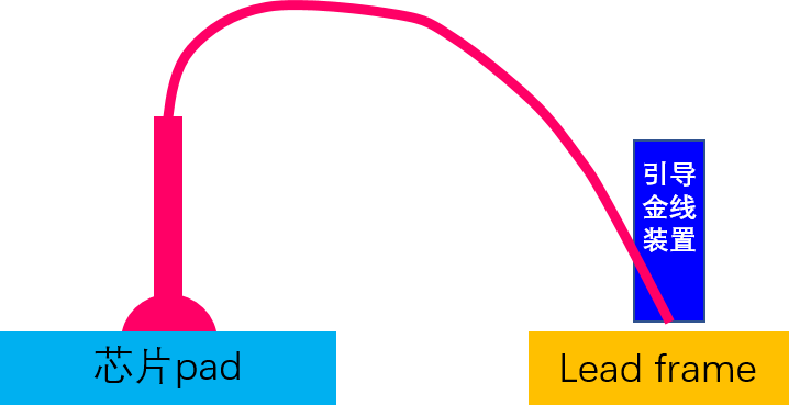

然后再将末端的金线压到 lead frame 上,再侧向划开,切断金线,所以会在 lead frame 上会形成切断金线后的鱼尾形状(我画不出鱼尾形状啦)。最终是这个样子。
5 |. y; E' b- y* O" w0 a* Y

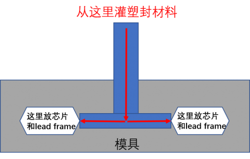

注塑
也叫塑封。就是将连接好的芯片和 lead frame 放到模具中。然后将塑封材料灌进去。加热之后这些材料变成液体,再把芯片,金线和 lead frame 都包住。

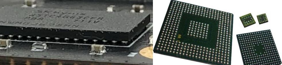

所以最终出现的芯片是这样的。当然下面的芯片有可能不是用这种方式封装,但是最终的样子是一样的。
* J1 G0 y9 B5 i& j

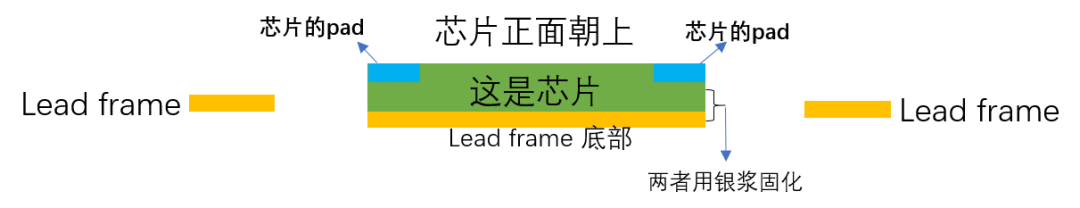

0 R# A+ ^0 H9 G$ _( ~5 J第 2 代封装:flip chip(倒装封装)
$ x3 Y. [( D* @在聊完上面两种方式之后。我们会发现一个问题,不能批量化操作,也就是必须在晶圆切割成每个芯片之后才能封装,成本太高。为了解决这个问题,发明了 flip chip 这种方式。
+ L3 R6 v6 t  Y! B3 v& E1 K
只所以叫做倒装,是因为在前面的封装方式中,芯片是正面朝上放到基板上面的。而 flip chip 是正面朝下放置。
! o2 k8 d; ]) Q9 @
* L; n4 k. `8 w/ J; Z

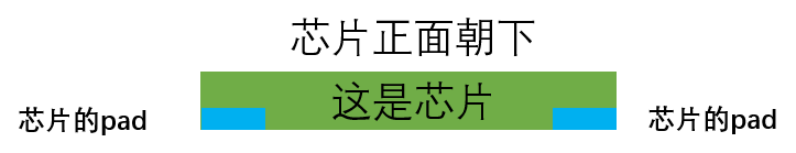

这种封装方式有一个特殊的工艺流程,就是 bump。大家可以理解为长金球(锡球)。

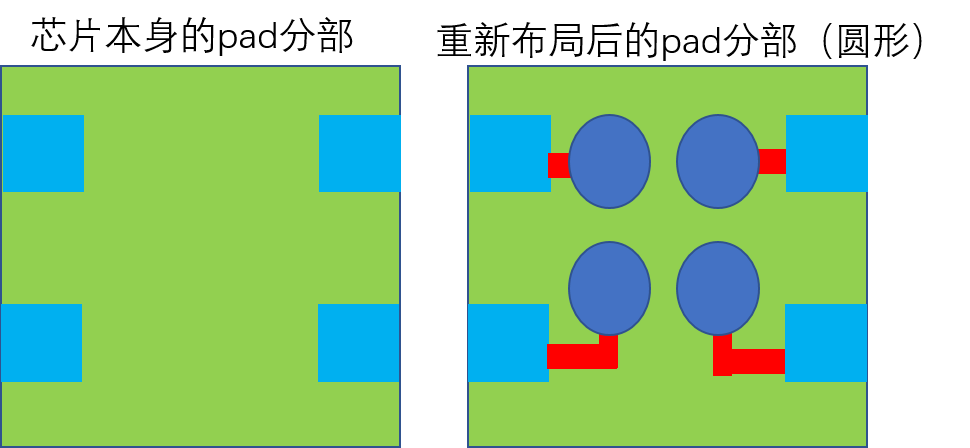

& s( H% S9 A8 T" p) C要想长金球,首先要做的就是重新布局芯片 pad 的的位置,利用和芯片制造中相同的后段技术,将边缘部位的 pad,安排到芯片中央来。这句话就是 bump 的核心目的。
( h8 [! Y% I+ v8 ~; ?/ c
) {! \! Z' f& k6 T& I  `7 i3 s

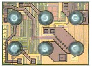

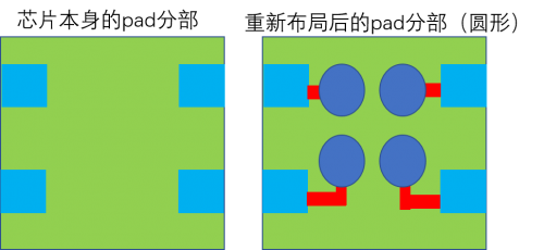

大体思路就是将芯片的 pad 通过导线(红色)借接出来,然后在想要的位置上重新做一个 pad,实际图形长这样子,中间的哪些深色部分就是导线。
0 C2 O/ K, X" j6 K5 W+ P
; K) p9 o* O8 }% F5 Q3 f
大家可能会问,为什么不在芯片的 pad 上直接长锡球呢?因为当芯片的引脚太多时,直接长金球的方式危险系数会大大提高,很容出现两个引脚短接的情况。这样重新分配 pad 布局的过程叫做 RDL(re-distribution layer)。准确的说它是指连接新 pad 和旧 pad 的这一层,但是大家在使用的时候,就不再区分,直接把这个过程叫做 RDL。

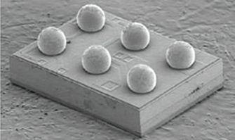

到这里之后,后面一步就是 bump,也就是长金球(锡球)。长金球的过程就不再多说了,和芯片制造工艺中的曝光,刻蚀差不多。最终形成的是这个样子。
, i. m' G1 n* x, U. d
) Z/ j5 }5 d! ~+ p: [* _. x

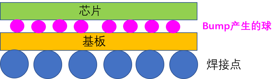

直到长完球(bump)之后,整个 wafer 还没有被切割,所以这些都是批量操作,成本特别低。这些操作完成后再进行晶圆级测试。也正是因为 bump 过程是在 wafer 上制作的,所以大家都把它叫做 WLCSP(wafer level CSP)。
+ J0 E' D* z1 Z测试完成之后再切割,把好的芯片拿出来。最后倒扣到基板上面。就这样,外部电压通过焊接点以及 bump 产生的球与芯片交流。

这种封装方式,最省面积,封装出来的芯片大小和原始大小相差不大。所以这种方式也是比较主流的封装方式,一般用在高端产品上。

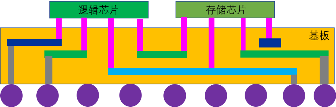

我自己画了一个图来向大家稍微介绍一下吧。
; ^# g2 Y& R9 d+ L1 r! \: Q) P
! l$ a1 T" p6 \* P& {" U

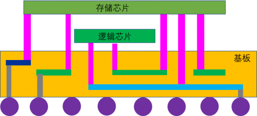

假设有两个芯片,一个是逻辑芯片,一个是存储芯片。现在需要把这两个芯片封装在一起,而且这两个芯片的某些引脚是可以接在一起的。于是就运用了芯片制作里面的金属层布线的原理,在基板里面布线,然后将需要的连接在基板就完成,最后在基板的底部连接处焊接球。这样就可以达到,既可以将多个芯片封装在一起,也可以应付 pin 脚多的情况。上面这种两个芯片平行放置的方式较 Multi InFo 工艺。
) R: @* n5 @% o3 l* o5 J7 B6 B/ [
; a4 q) H8 q1 h8 t: s
如果像上面这种,两个芯片是垂直放置,这种叫做 InFO-PoP 结构。
