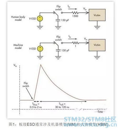

简单模型
, s9 r& I$ e3 q% W6 s7 N
将一个电容充电到高电压(一般是2kV至8kV),然后通过闭合开关将电荷释放进准备承受ESD冲击的“受损”器件(图1)。电荷的极性可以是正也可以是负,因此必须同时处理好正负ESD两种情况。
) l3 Z+ U; U' {" ~
' `7 K( X( T) D, h, k, W1 K
破坏受损电路的高瞬态电压一般具有几个纳秒的上升时间和大约100纳秒的放电时间受损电路不同,对正负冲击的敏感性可能也有很大的不同,因此你需要同时处理好正负冲击。人体模型(HMB)和机器模型(MM)这两种最常见模型之间的区别主要在于串联电阻。人体模型的导电性没有金属那么好。

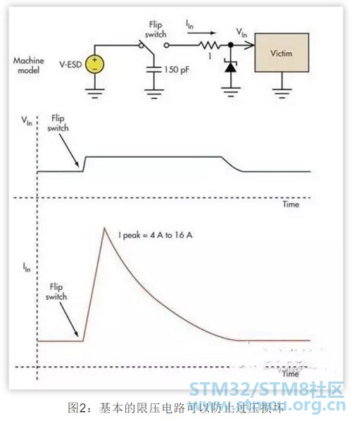

防止过压损坏的最佳保护措施是用非线性电路进行限压或钳位(图2)。最常用的是专门的二极管,当它们在前向偏置或处于齐纳击穿区时具有很低的阻抗。引入限压器可以快速引起某些别的事件,因为通过电容放电会有大的浪涌电流经过限压器。
: Y/ q) x! H9 ~* |5 b$ S) p
" u) F; e! u( U# A0 I
虽然消除了高瞬态电压,但代之以几个安培的浪涌电流可能会导致系统中出现其它问题。具体取决于随后路径的总阻抗,浪涌电流可以达到几个安培。在为芯片设计 I/O单元时,经常看到4A至16A的浪涌电流进入器件。处理如此巨大的瞬态浪涌电流已经成为ESD设计中的大问题。限制电压还算比较容易,但形成的电流可能使系统中其它地方的电路和地发生逆转。

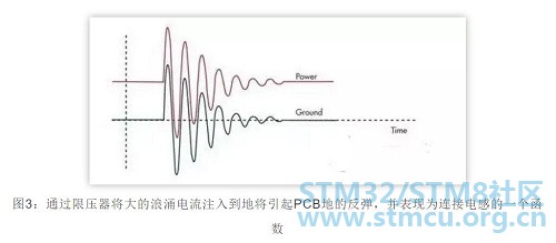

被限压器强制导入地的电流将在系统的那个节点中产生感应性振铃现象(图3)。电源通常沿着地线传播,并且是电源去耦电容的函数,因此系统核心仍能正常工作。不过连到电路板上的控制线可能出现混乱,因为它们是相对板外的地而建立的。结果可能在某个位置发生ESD事件,并致使电路板上的某个输入端看起来出现故障。
4 Z4 |1 X) i3 r: @: J, W6 O

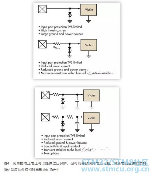

在输入线上放置TVS限压器可以保护输入端免遭ESD的破坏性损害(图4)。但这种限压器无法处理在主机处理时发生的信号混乱现象,也无法处理由于巨大的地电流浪涌而发生的逆转效应。
1 s3 m8 R5 ]8 z4 G$ v7 y
; W% ?* P8 [" }, Q. L) t: H
如前所述,HBM和MM之间的性能区别是非常大的。在许多情况下,在TVS器件之前增加一些串联电阻有助于限制电流浪涌,并减少地线反弹。与HBM一样,最终结果是减少系统应力。
$ l9 e% S% |4 m& _  Z* ^
通常带宽限制本身不会解决ESD问题。低通滤波器对小型ESD的衰减也要求60dB至150dB才能消除瞬态电压,这对简单的无源滤波器来说是很难做到的。TVS限压器可以将信号下拉到电源轨之间。
# X. c; N& K. \3 S( X. u
然后一阶RC电路可以用来保持信号的完整性(图4)。电容也可以稳定相对于局部地的输入电压。这种方法可以很好地保护数量很多的低带宽输入,包括“设置并忘记的”控制线、传感器输入和类似对象。
8 i! t) B" m: u- m6 l: A
虽然我们讨论的大部分内容是保护PCB的输入端口,但输出端口保护也是类似的。TVS限压器和附加电阻在这里也很合适。限制电压有助于防止半导体损坏,并保护具有电压限制的其它部件。
' m- g: t( j6 ~1 ^/ V7 @) B, n6 C. o6 X
串联电阻也有助于地的稳定。此外,让ESD浪涌电流远离数字芯片的I/O单元可以防止芯片内部出现地线反弹,从而允许处理器在外部限压器吸收浪涌电流冲击时保持正常工作。
