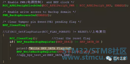

功能初始化:
备份寄存器读出:void BKP_WriteBackupRegister(uint16_t BKP_DR, uint16_t Data)
备份寄存器读出:uint16_t BKP_ReadBackupRegister(uint16_t BKP_DR)
该方法使用简单,清晰,但是由于总共的可以利用的空间少,故该方法只是适合于保存小批量的数据,如穿戴设备中用户的常用配置数据。

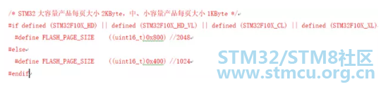

在stm32芯片中,Flash的读写单位都是以“页”为单位的,以STM32F103C8T6为例,它的每页大小为2K bytes;

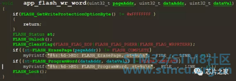

FlashWrite:单个uint32_t数据的写入简易流程如图:
FlashRead:对于单个int数据的读出,比较简单,通过下列语句完成:rdData= (*(__IOuint32_t *)dataAddr);
由于SW介入的API较多,并且有很多的额外的背景知识需要码农去了解,使用该方法,相对比较复杂。但是由于保存数据以页为单位,页的大小可以多达2048bytes,所以该方法可以实用于保存掉电不易失的大数据。考虑到flash读写保护的逻辑机制,该方法最好在不考虑数据的安全性问题前提下,才使用这种方法。
