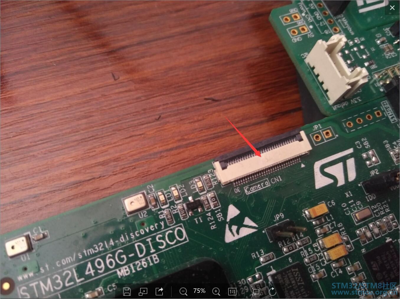

请问stm32L496G-DISCO的摄像头接口排线是什么规格?(如下图)
无语尊 提问时间:2020-3-2 11:26 /
向大家请教:stm32L496G-DISCO的摄像头接口排线是什么规格?(如下图)只知道是30p 型号是:FPU330ZH-BT1D3-CA
收藏 评论3 发布时间:2020-3-2 11:26
butterflyspring 回答时间:2020-3-26 14:45:50
一般来说排线很多不是标准品,根据针座请供应商定制线的。附件是这个针座的规格书,找线材供应商应该可以定制,供你参考一下。
988.08.02.1.00137 FPC05030-09200.pdf
下载
1.27 MB, 下载次数: 12, 下载积分: ST金币 -1
无语尊 回答时间:2020-4-5 23:57:47
butterflyspring 发表于 2020-3-26 14:45
一般来说排线很多不是标准品,根据针座请供应商定制线的。附件是这个针座的规格书,找线材供应商应该可以定 ...
万分感谢!!!!
zjq985062714 回答时间:2020-4-8 16:27:00
淘宝一般的30P线好像就通用,之前买过这个的转接板。
