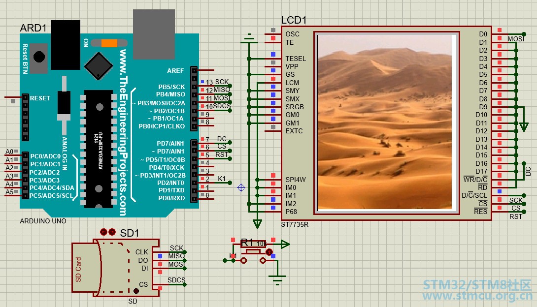

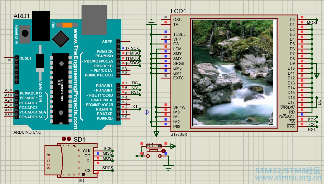

wang5825 回答时间:2020-3-3 20:10:27
proteus仿真ArduinoST7735BMP-SD显示图片   可以参考!!!
  简单测试 包括:PictureAlbum.ino, PictureAlbum.hex, NaturalWorld.mmc,
        http://download.csdn.net/download/u011388197/12188215
