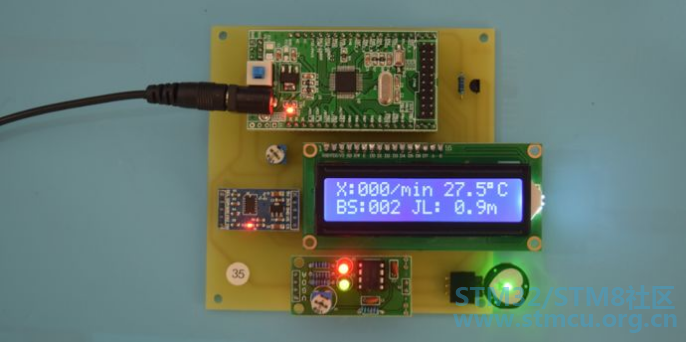

  • lcd1602实时显示步数、距离和平均速度、心率以及温度值。

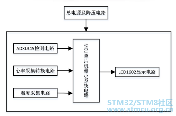

系统原理框图

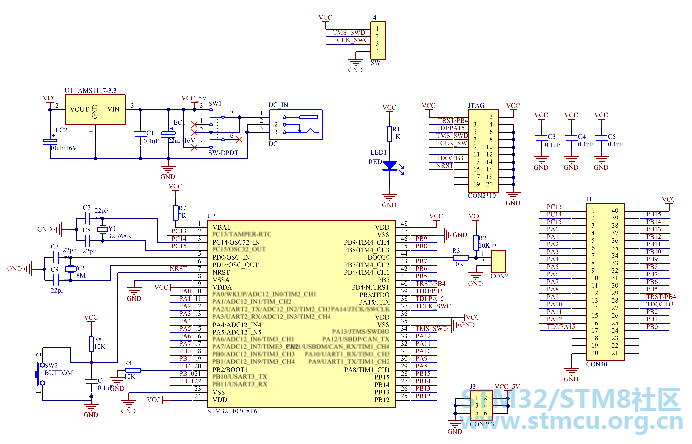

STM32单片机核心板原理图

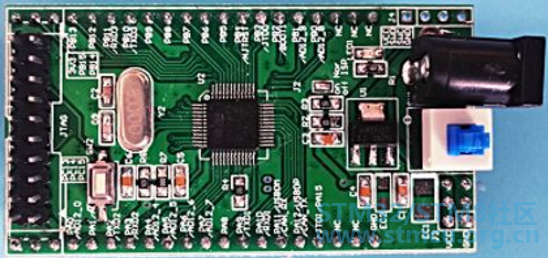

STM32单片机核心板实物

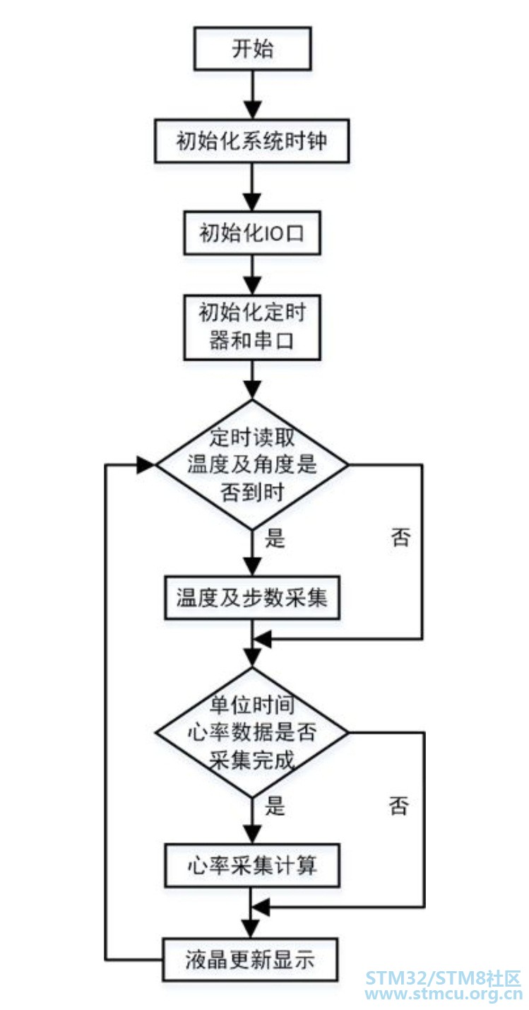

系统软件流程框图
