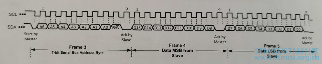

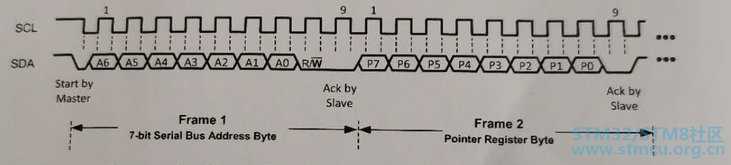

HAL_I2C库函数,常规格时序的读写很好用。
但如下二图的时序读写数据(二张图之间还要+20ms延时),使用HAL_I2C库函数怎么进行读写,
能否有自定议的时间操作方法?
如自己写个函数:start ,stop,ACK,器件地址(读/写)自己确定位置?
库函数内找半天,没找到有单独的start,stop,ACK,单独传输数据、接收数据等的函数。
像这种情况还适合用HAL_I2C库函数吗???
20ms延时

先传输第一张图,PRB代表Pointer Register Byte,1Byte:
HAL_I2C_Master_Transmit(&hi2c1,DevAddress,PRB,1,I2C_Timeout);
HAL_Delay(20);
再传输第二张图,Data,2Byte:
HAL_I2C_Master_Transmit(&hi2c1,DevAddress,Data,2,I2C_Timeout);
再看函数
HAL_StatusTypeDef HAL_I2C_Master_Transmit(I2C_HandleTypeDef *hi2c, uint16_t DevAddress, uint8_t *pData, uint16_t Size, uint32_t Timeout);
其中矛盾点在于地址是:uint16_t DevAddress
楼主要求是只传8bits,但程序究竟是传输8bits还是16bits?
调看库程序
    /* Send Slave Address */
    if(I2C_MasterRequestWrite(hi2c, DevAddress, Timeout, tickstart) != HAL_OK)
还是没解决,继续跟踪
static HAL_StatusTypeDef I2C_MasterRequestWrite(I2C_HandleTypeDef *hi2c, uint16_t DevAddress, uint32_t Timeout, uint32_t Tickstart)
  if(hi2c->Init.AddressingMode == I2C_ADDRESSINGMODE_7BIT)
    /* Send slave address */
    hi2c->Instance->DR = I2C_7BIT_ADD_WRITE(DevAddress);
  else
    /* Send header of slave address */
    hi2c->Instance->DR = I2C_10BIT_HEADER_WRITE(DevAddress);
  return HAL_OK;
在stm32f1xx_hal_i2c.h中找到
#define I2C_7BIT_ADD_WRITE(__ADDRESS__)                    ((uint8_t)((__ADDRESS__) & (~I2C_OAR1_ADD0)))
哈哈,还是变回8bits
