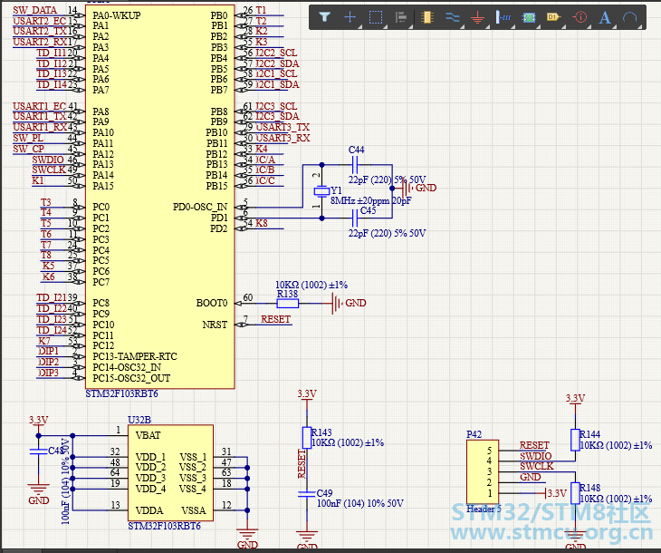

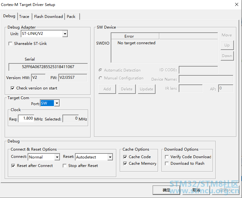

ST-LINK检测不到芯片,检查两天都没查出问题,请教各位看能否找到问题
电路如图片所示,程序下载电路、复位电路、晶振电路一直是这样设计,其他板都正常,就这个样品ST-LINK检测不到芯片,一共打样2块,都是同样的问题
1、ST-LINK是好的,没坏,可以检测到另一块板的芯片
2、3.3V供电正常
3、电路没有虚焊的情况,元器件都是用机器贴的

是否有另个ST-LINK 或者JLINK测试下这个芯片是否正常。如果是你新做的板子重点检查你的板子上的电源部分,确保每个VSS和VDD都良好连接。如果可能上示波器看看管脚波形,重点检查PA13.PA14脚。
腾吉弟弟 回答时间:2020-4-10 09:15:38
可能原因:复位电容虚焊、晶振虚焊或焊反、下载器的下载线过长、下载器下载线不要搞成麻花交叉线要摊开平行(CLK和IO会有上电瞬间干扰)、最后就是keil设置问题,可能没有加载对FLASH型号。
Glenxu 回答时间:2020-4-14 08:52:42
用串口1搽除芯片,然后写一个“kong”程序,里面只有PA13.PA14的SWD定义和时钟定义,下载后就可以了。
butterflyspring 回答时间:2020-4-15 16:23:16
检查一下是否所有电源脚上都有电,别漏掉了。烧录和外部晶体没关系,另外PA13, PA14默认上下拉。此外检查一下烧录脚的通讯信号质量,烧录线一般不要过长
李康1202 回答时间:2020-4-15 16:34:53
可以的话把RESET跟STlink连一下
