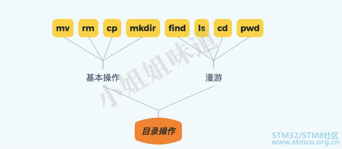

目录操作6 U/ d$ p+ y* o8 x3 \  v
3 ~9 j, _+ ]: [3 g: E, r* t" h3 G
* |& N. j+ x' k7 I
工作中,最常打交道的就是对目录和文件的操作。linux提供了相应的命令去操作他,并将这些命令抽象、缩写。# _7 M2 S; ~, }* W- @5 K& Y
$ v! N& q- s* e
1 ]" u5 d8 I& h; ]& P; v9 E. k' a基本操作
" C3 @: d0 _+ q8 Y9 m% ?/ F' e# X$ H5 B8 H. B% i" x
( T& q$ f3 [. v可能是这些命令太常用了,多打一个字符都是罪过。所以它们都很短,不用阿拉伯数字,一个剪刀手就能数过来。* r* h4 _/ ]* A( _  J0 {
; [0 I/ }8 S  |/ |: Q2 I) k3 @* M) Q( ~7 s3 [
, F( L' J+ I- _$ N9 P( k
3 f! U$ E$ }7 O  [& }2 J
3 c6 N3 {2 Q2 r2 C% F2 d4 ?/ s3 u看命令。
4 q5 T' ^! p1 ^7 jmkdir 创建目录  make dir
# D7 }* z3 V  L7 J+ U. F, `9 a$ ^cp 拷贝文件  copy
2 r* l- m4 r+ Imv 移动文件   move
& e! j# E" ]- ?  B6 Drm  删除文件 remove) T3 r# `6 T% Z  i9 P8 ~0 y! y5 U( m2 i
. h5 ?1 I. P/ K
5 c) v, L3 h( b# r, Y例子:: Q0 Q$ u$ \' k2 U% l8 E" A* m
, B# @$ }0 q  E1 s$ o' o" `
' O: }# w2 R- i # 创建目录和父目录a,b,c,d
7 j1 P5 m. n% l mkdir -p a/b/c/d
$ ^3 w+ B* y  l$ j' _9 j( t& p3 u& Q! b
$ E' k7 B8 ~' K8 u
# 拷贝文件夹a到/tmp目录
2 a- P1 D$ h4 H cp -rvf a/ /tmp/& r5 i4 ^. I/ n
4 }( G. _& F$ e3 E
( |0 a8 |/ O5 n) V) J/ g/ z1 t
# 移动文件a到/tmp目录,并重命名为b& s3 ?$ r1 j# I( V# n% w! P
mv -vf a /tmp/b" w6 q; B5 v, w$ U( R; e
: M  j- n9 y, H+ Y
$ q" z( N3 _  F
# 删除机器上的所有文件2 y( J+ n/ `6 @  r4 y6 V
rm -rvf /
3 g7 _3 }4 i5 q! c5 k! J  T/ y" V/ K: Z2 D$ }6 i
  P$ e; `2 k- N( ^5 I* s6 z漫游, S8 ~3 N" @0 B# y4 w2 D& y
linux上是黑漆漆的命令行,依然要面临人生三问:我是谁?我在哪?我要去何方?
, {! O( _) }" u; O5 l4 j. _: n+ T# {/ O+ b) |* U3 y
: I5 N! o: `" d. Q6 L/ D4 h# |/ Hls  命令能够看到当前目录的所有内容。ls -l能够看到更多信息,判断你是谁。
9 L: C3 z5 S2 Spwd  命令能够看到当前终端所在的目录。告诉你你在哪。. `* n. m  Q$ A, F
cd  假如你去错了地方,cd命令能够切换到对的目录。
4 e( v% u9 y/ |find  find命令通过筛选一些条件,能够找到已经被遗忘的文件。
, }% B  r% T5 x2 M+ Q. P( X) V9 X6 k2 l* m4 `/ G3 t2 o$ H8 _
5 v8 [# d6 Y4 c  K& Y至于要去何方,可能就是主宰者的意志了。

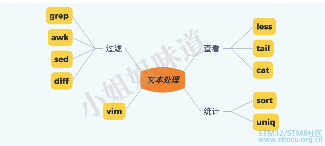

, T/ I0 h  b4 o. v文本处理8 Y9 p5 ^) i* ^7 d
: Z* P' u" i6 ^; o% F' ~5 U1 b1 @! `8 [
: F9 c# C3 o9 k, ]/ [这是是非常非常加分的技能。get到之后,也能节省更多时间来研究面向对象。小姐姐味道已经输出了“最常用的vim、sed、awk技巧系列”。下面附上链接。0 T7 p# L1 k# V% E2 ]! i
《Linux生产环境上,最常用的一套“vim“技巧》! ]! f, H2 x, i7 |/ z" _
《Linux生产环境上,最常用的一套“Sed“技巧》4 ^4 r4 g; \! d0 o
《Linux生产环境上,最常用的一套“AWK“技巧》
2 x8 _% p5 R8 }  z9 B1 M/ m. C. j- U 微信图片_20200306133433.jpg
1 `- J& J/ R# i' T8 p4 I3 R5 H1 u; y7 B4 o' B6 f) i6 y. z* v
( a. W) t4 g! \) _) M/ A0 T  Z! ^! u
查看文件
- p9 G6 s5 e7 ]- L6 S' w  M) ?# A# ~( z- _. v1 {+ {2 X3 y) d
% \+ q8 u  f* t- t/ l3 h! f
cat
- k8 t9 p5 Y# U+ T$ T+ V最常用的就是cat命令了,注意,如果文件很大的话,cat命令的输出结果会疯狂在终端上输出,可以多次按ctrl+c终止。
0 t( t% o3 R- d+ Q" P. G3 w! u5 f$ b5 @3 ]; F$ z
) \) V, L8 H& y" E# M# 查看文件大小
2 k& Q  ?& f( g+ }+ Mdu -h file8 p# I- v) i4 J; x( z
4 Z. b9 @6 _- e& t5 l# S& v7 G
. E$ `& P9 `5 j+ c/ j/ e% A) Z# 查看文件内容
) c# B; g* {7 `% r2 Scat file( B; W3 C  V7 H7 `0 s% f3 S& M. e  d
less. `+ j/ x9 Y" ]7 c4 }
既然cat有这个问题,针对比较大的文件,我们就可以使用less命令打开某个文件。
( B- B, \: ?/ Q: ]5 j, b; _! u* Q0 p类似vim,less可以在输入/后进入查找模式,然后按n(N)向下(上)查找。+ `* s3 R$ M  W- s, B6 {
有许多操作,都和vim类似,你可以类比看下。' H# Z* r; N' }' e: \& K1 S4 A
( S3 ?# K2 b1 \7 @; b' m2 ^
* L. L8 X6 X  z5 C7 W! Rtail
7 A5 i, e, f7 s- D9 G大多数做服务端开发的同学,都了解这么命令。比如,查看nginx的滚动日志。0 _- N7 a0 H7 G# _; @
! I. Q6 [' p- V6 @4 j
) {7 e9 [0 \. Ptail -f access.log/ d# ~# Y- X  W) _
tail命令可以静态的查看某个文件的最后n行,与之对应的,head命令查看文件头n行。但head没有滚动功能,就像尾巴是往外长的,不会反着往里长。
' C1 N5 c0 x& {/ D( m+ ~: F( p
8 C) b& t' W2 J
' y! Z3 w" ^8 X' u2 }
tail -n100 access.log( d5 e1 V4 N6 f, P. X4 w
head -n100 access.log  L( D' _, _& u
统计
5 V/ F. W! ]  a# d* Z/ ]% E9 w( X/ ^) ^" K" @. B; m- J: A
8 _- ]) h% u9 usort和uniq经常配对使用。1 _( ^& p1 d) A: \
sort可以使用-t指定分隔符,使用-k指定要排序的列。
7 n" c7 D: w" ^4 y# X. \# H5 h4 X% E; K: d6 N3 r4 D: s  J8 M" p/ k
: f. D3 h3 t! z, {1 O( v5 f下面这个命令输出nginx日志的ip和每个ip的pv,pv最高的前10
; G( W5 l' i" h4 M6 L% |
0 ~- L' Z( p" f  {0 I, P
& I  ]/ C' j$ h1 X
#2019-06-26T10:01:57+08:00|nginx001.server.ops.pro.dc|100.116.222.80|10.31.150.232:41021|0.014|0.011|0.000|200|200|273|-|/visit|sign=91CD1988CE8B313B8A0454A4BBE930DF|-|-|http|POST|112.4.238.213
5 H/ C% j/ ]  K! w" @
+ c* I; D/ u; g( {8 X. {
2 u% F9 x1 J) |  i
awk -F"|" '{print $3}' access.log | sort | uniq -c | sort -nk1 -r | head -n105 k* ]0 D4 c) ~7 Y/ O- ~% {
其他
7 ]* q; L8 k. U
5 O5 b! F1 Y4 y* K- ~# [( V
4 x& @5 H# N2 |' A! Y% `* {
grep
& n/ n0 f/ t* h0 F1 Ogrep用来对内容进行过滤,带上--color参数,可以在支持的终端可以打印彩色,参数n则输出具体的行数,用来快速定位。4 b- g$ G$ u' B. B* n( Z
比如:查看nginx日志中的POST请求。
1 k  q7 [8 Y% K& L2 k" I1 W
" b8 P- @: }' B& J
. P  F% \' d3 P: o! Z# G. ugrep -rn --color POST access.log
. L# l% d6 F/ j/ M$ N2 x% Y; |/ p2 `推荐每次都使用这样的参数。6 v, r1 |  O/ T5 t$ ~) v, N) g
1 ^# k# W8 t4 g3 y& W
2 n7 n( p  H8 m* i' q- R如果我想要看某个异常前后相关的内容,就可以使用ABC参数。它们是几个单词的缩写,经常被使用。
# _+ n. \4 n0 N0 {$ b- SA  after  内容后n行/ N4 K6 t- V9 q& g8 @
B  before  内容前n行
+ G) o2 J; x3 r3 gC  count?  内容前后n行
( |+ X! X8 ]" R就像是这样:5 |. n4 D# b% E
/ O3 [* j9 U& f) K' w6 _
1 C0 x$ i5 S  I# a
grep -rn --color Exception -A10 -B2   error.log
% j; E0 t  i' rdiff. q5 Z& u6 _3 n. Q$ K$ W! v
8 c% q* W/ j1 k* j5 y8 W1 S7 S
0 u8 P& x" z: ]9 l7 p. i- O" S
diff命令用来比较两个文件是否的差异。当然,在ide中都提供了这个功能,diff只是命令行下的原始折衷。对了,diff和patch还是一些平台源码的打补丁方式,你要是不用,就pass吧。. j/ }, w7 _2 s- S- {. g# @

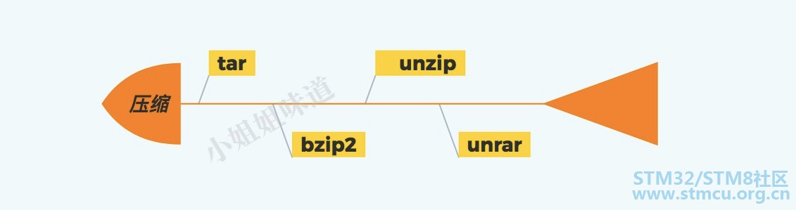

# A  Q, [  w+ {) B) S# S压缩4 M( G( j* u3 _
, M. b# Y  O9 \
; U% H( Q1 o+ \6 W6 F/ j) W* M
为了减小传输文件的大小,一般都开启压缩。linux下常见的压缩文件有tar、bzip2、zip、rar等,7z这种用的相对较少。: S3 j* K2 E9 b( V/ z# m0 ~2 Y
微信图片_20200306133440.jpg 5 `* E; W( m; O' q
2 K5 j9 F9 I, e7 K
4 u+ W2 W: i, o+ M; _& T1 j
+ f3 O9 y! x3 m7 m, O# C) K4 C$ n
/ p8 L2 [) \  G" O2 V$ Z2 N: @.tar  使用tar命令压缩或解压3 w3 C2 A/ l4 I
.bz2 使用bzip2命令操作* Q$ I  U9 v5 H; i) E
.gz 使用gzip命令操作
1 I* S" j) p6 @) _* |.zip 使用unzip命令解压
5 C& ^9 T1 O% M: {9 E.rar 使用unrar命令解压
$ o( x  H$ ?* q6 i8 k1 Q8 ^0 V  S  a
8 m) i! n" N6 v0 d; c3 A" a' ~最常用的就是.tar.gz文件格式了。其实是经过了tar打包后,再使用gzip压缩。/ }& G0 z- y1 v) b
! A9 E( U6 @2 Q) I
3 @& g! l& N! M  K1 L. n2 O6 U创建压缩文件$ z# s1 `( C; K' D) t) I$ j
, T; a4 S6 x( j' S1 e/ L
/ _3 P; l, |5 m- L( d& B0 n, Z/ etar cvfz  archive.tar.gz dir/9 z1 |7 V0 t. F/ @
解压
. @# J* X) U, R
9 U- }- K  G1 S" s
3 t  x. [: R: f  q6 L
tar xvfz. archive.tar.gz  {% V. k; y! d6 c+ M
快去弄清楚它们的关系吧。

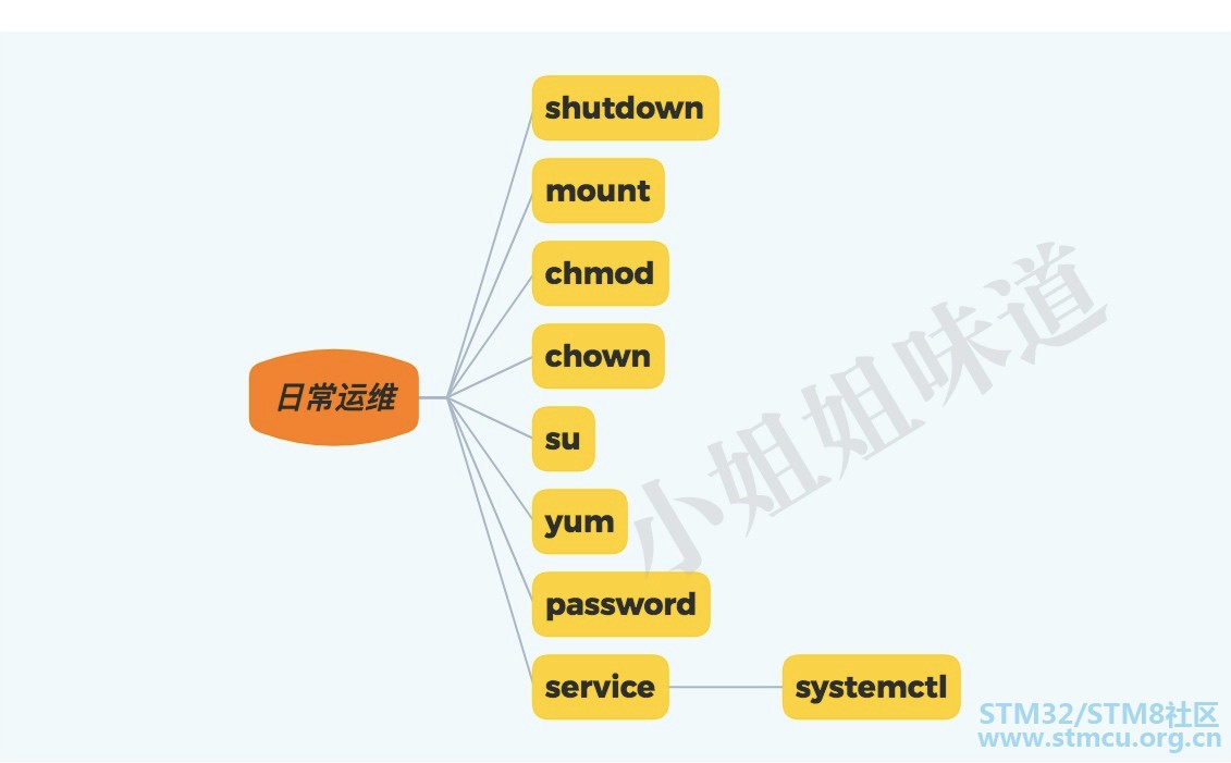

日常运维' {& P0 {, F8 g
4 _& B, K/ Y. s( |6 N
- e8 k/ K+ m& H$ `开机是按一下启动按钮,关机总不至于是长按启动按钮吧。对了,是shutdown命令,不过一般也没权限-.-!。passwd命令可以用来修改密码,这个权限还是可以有的。. r" d$ j8 G7 g! @
微信图片_20200306133447.jpg * \$ a! W5 w3 E% I
. A- [9 O$ L' y3 x7 w
5 Y% D" s( D5 d  V# L6 [$ e
: t3 s! O0 [) N9 o0 T. u
) f3 N5 M2 z0 i# X
mount0 f2 }, l. Y; }: f: c2 |: C
mount命令可以挂在一些外接设备,比如u盘,比如iso,比如刚申请的ssd。可以放心的看小电影了。
" E& Y- @, n  U) P9 R
5 |- L  ]* s8 M
1 @) `- p$ j/ i( J% u8 D, F: N
mount /dev/sdb1 /xiaodianying4 ~* X9 j. U# X, Y% K) s
chown
2 G, ^$ }; g; s; L* zchown 用来改变文件的所属用户和所属组。
* t9 J* u" w) Z& k$ {* r4 `$ Dchmod 用来改变文件的访问权限。
+ C- j- w. \2 W# S: D& u3 ]  D# Y% ?' r" i$ W
. f, H! @1 q  n这两个命令,都和linux的文件权限777有关。8 V+ g1 d$ m, n
示例:
- p* Y; W9 _& r3 K2 `
* I8 r+ \7 V2 F- N7 w) r! a* n3 m. ~1 w
5 b! \9 F6 z' p# g' X9 X; S+ `1 u' a
# 毁灭性的命令8 K5 |2 T: J( E8 B+ G" g' K
chmod 000 -R /
; c/ x8 Y5 x- b* a0 \/ x: h" P  B+ B, C
$ `8 O( j) Q3 p  ^8 g+ @! G
# 修改a目录的用户和组为 xjj$ w' J1 a( w2 v5 H4 G
chown -R xjj:xjj a8 U8 w& h# r& `; n) n
; I" Q: I) P1 X6 P6 C
, \1 d7 ?$ \& y# 给a.sh文件增加执行权限(这个太常用了)* n" k( `4 `$ D) c4 @
chmod a+x a.sh) \3 s, T3 ?$ T' R, w3 D. u. b
yum# t3 r: M3 {, X- _7 _
假定你用的是centos,则包管理工具就是yum。如果你的系统没有wget命令,就可以使用如下命令进行安装。
" d% k- M- M% n& ^2 B/ J
5 }" _8 J8 q, e/ \
/ z7 i  H9 v; o! S4 `
yum install wget -y
/ B: |1 g* e+ n0 i& w; ]# e2 p/ g. u7 Fsystemctl
* ]* V7 x$ Q% |+ Z7 h+ k当然,centos管理后台服务也有一些套路。service命令就是。systemctl兼容了service命令,我们看一下怎么重启mysql服务。 推荐用下面这个。- Z/ s* m: a3 W" S/ ~" c7 [+ j& j9 N
. r5 J3 d: |) A, m8 g
( p2 h+ q9 k' ~( P+ fservice mysql restart
' _  E" y3 V' }0 Y; b; y% R/ ysystemctl restart  mysqld* g6 q( k; }5 Y/ V/ l0 r, w. R
对于普通的进程,就要使用kill命令进行更加详细的控制了。kill命令有很多信号,如果你在用kill -9,你一定想要了解kill -15以及kill -3的区别和用途。9 {% G6 l. h+ s
; k6 ]& A1 k) C& f9 k
' f- _& q6 _8 w5 Msu# r8 H8 J2 [7 {/ A7 E
su用来切换用户。比如你现在是root,想要用xjj用户做一些勾当,就可以使用su切换。
- q* ]! k+ x8 h0 V
  ~4 n4 ^! Q9 B
: Q/ b+ F& a% ~, Z
su xjj
+ r8 N& l$ C. {5 Hsu - xjj
+ r( }( }7 y% w/ [- Z4 r-可以让你干净纯洁的降临另一个账号,不出意外,推荐。3 O9 g4 E5 L7 _( D

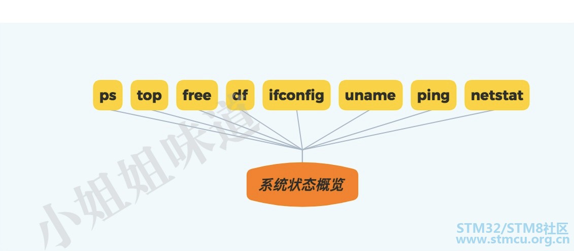

系统状态概览) J2 G. ]2 |4 U1 @. L
登陆一台linux机器,有些命令能够帮助你快速找到问题。这些命令涵盖内存、cpu、网络、io、磁盘等。如需要更多了解,参考五件套。比较高阶一些。
4 Z5 ?1 D/ W( X& j' l! c! ]7 T  U& ]. d. {) z' X
) T8 M& ^( |) d7 |( g; D
Linux之《荒岛余生》(一)准备篇
' u! x/ u6 x! E  nLinux之《荒岛余生》(二)CPU篇* O& z5 ?$ K# G* t- w
Linux之《荒岛余生》(三)内存篇/ a" u1 c8 Y2 k$ A& n, e
Linux之《荒岛余生》(四)I/O篇
1 }1 {" g; X: H: @Linux之《荒岛余生》(五)网络篇0 m+ U+ U: t8 Z3 W+ r. i& c, N/ g
( v% m( z: h/ Y) T1 W3 }7 `+ J! X- `/ r) n. {1 E% ]
# ?& o5 U1 ]+ f, F, L7 }+ u: f. d
# |! t9 `5 Y: I; z, F* w
, w) y# m6 S: U+ R  Cuname7 H- X$ J( J3 J9 G2 N  r
; J4 D! Z% I6 d- l
: a1 E* {' x. X* N' h. G
uname命令可以输出当前的内核信息,让你了解到用的是什么机器。/ t* a. s) g& C! {* q, B' F/ f; h
% a- W0 l& O: U8 L
9 C$ h1 a: O8 O  h0 Z) X7 z( Quname -a- q7 }% Y. {" e* W2 k1 {" ]% A7 S
ps! B. d9 A) N1 J* Q" g
ps命令能够看到进程/线程状态。和top有些内容重叠,常用。
5 s3 a, q% U6 }2 T1 X) N9 w. z' V' y- l: [+ _/ i; |5 c1 J0 N
# w% s  R6 R- O7 m% r" G% l. P  ^
# 找到java进程) `- C0 T5 H2 i; q5 E4 U( X
ps -ef|grep java
* t2 n3 Q( J6 X! a7 S/ stop( \$ ^6 J; S1 ]8 m# S$ U3 r
系统状态一览,主要查看。cpu load负载、cpu占用率。使用内存或者cpu最高的一些进程。下面这个命令可以查看某个进程中的线程状态。- n: q( n( b6 H1 @+ k6 v2 S1 U
. F% \' }* L( c5 k! x! g5 |, _
8 }$ b4 @0 p  e! stop -H -p pid
1 V9 h1 C8 b7 G# @- Jfree7 \9 ^: y- ~* I! T( `2 B
top也能看内存,但不友好,free是专门用来查看内存的。包括物理内存和虚拟内存swap。
8 F6 M, S6 G. X% s8 K' m+ e
4 S. G8 J/ h  Z5 V9 ]( ]
6 P; I6 g3 n7 l! o1 C
df* `8 Z* m! |4 B  x4 B( c/ o
df命令用来查看系统中磁盘的使用量,用来查看磁盘是否已经到达上限。参数h可以以友好的方式进行展示。" Y" Q& B7 l7 L) z5 O
/ k- U& e' {" ~
* V- F: ]/ [: Idf -h! h1 m& u( L( a' q  Z
ifconfig
8 [- V: |1 k* y2 o$ V查看ip地址,不啰嗦,替代品是ip addr命令。
1 {$ m! E+ R. x* A+ F4 I! j' F3 z2 Q' k3 g8 j9 I. s& q2 `
" \6 E3 ~- {5 C9 h8 [ping
3 V9 S. ]1 E& p7 ?8 ?至于网络通不通,可以使用ping来探测。(不包括那些禁ping的网站)
2 j+ H) F7 s" L6 P" f6 `7 B8 C' x5 }& I
5 a# s& f/ N' C, f& y( G. Hnetstat9 A( ?9 M+ z' J* Y6 w1 ^
虽然ss命令可以替代netstat了,但现实中netstat仍然用的更广泛一些。比如,查看当前的所有tcp连接。
; b& \+ W' B% \! g7 e! C
  a# p( q. b, _" x& x& q$ N7 o
6 A* k" G8 K8 \- l+ ^& O
netstat -ant
. ?: I( L1 J7 ?1 i此命令,在找一些本地起了什么端口之类的问题上,作用很大。

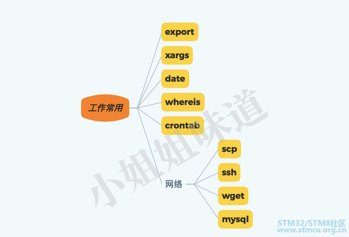

工作常用
! |/ V. n; J! d1 d5 p4 }! u' B' _, F$ p4 O) V* d/ u
# T& t; s/ J: R  s* U6 c还有一些在工作中经常会用到的命令,它们的出现频率是非常高的 ,都是些熟面孔。7 X8 |. |. V7 {+ `9 x
+ x1 D' {& C7 \
+ _* E$ N8 l6 B6 ~9 M3 ^# L
) Y3 u' @" f8 O  u
% A4 p4 E' X, _5 p0 M$ I
; _5 o' O. e: B. ^export
$ L% J. C8 q: S  X& v' ^3 L很多安装了jdk的同学找不到java命令,export就可以帮你办到它。export用来设定一些环境变量,env命令能看到当前系统中所有的环境变量。比如,下面设置的就是jdk的。
* @4 k! h$ y9 p5 `% Q. c$ s* z) B6 d3 ^/ K3 S
' b1 `( ~% G' _: pexport PATH=$PATH:/home/xjj/jdk/bin
" j% \1 A$ U: g7 j  K8 V) p2 E0 W9 X0 x  U
7 n, S& b) `0 p/ Z8 I有时候,你想要知道所执行命令的具体路径。那么就可以使用whereis命令,我是假定了你装了多个版本的jdk。# F: C& D. K* X( `% t) r9 f
3 `7 Z- s  N' Q/ \7 n2 Z. m) C7 `
% o) h2 Q& e9 z5 pcrontab2 Y# [; j. p( s" h& S& b: {% ]
这就是linux本地的job工具。不是分布式的,你要不是运维,就不要用了。比如,每10分钟提醒喝茶上厕所。/ b- X% J6 |% {& T  F8 E$ E9 G. T
2 L4 j; ^7 t- G5 M" n0 `2 e
/ d' h; ]7 c/ h- \6 X
*/10 * * * * /home/xjj/wc10min
6 N7 x# o% l6 e7 Ydate( H3 W- `9 e; e% Q: R
date命令用来输出当前的系统时间,可以使用-s参数指定输出格式。但设置时间涉及到设置硬件,所以有另外一个命令叫做hwclock。
( \1 W9 O! Q2 Z/ \, O9 F1 K0 V$ r' d" P' x: i" i- n" P8 `8 }
' }  l" }5 M  g) @2 f% nxargs4 P3 J2 J! R# Z) v1 X" u
xargs读取输入源,然后逐行处理。这个命令非常有用。举个栗子,删除目录中的所有class文件。
# A9 A- F! K1 X- @' U8 m
+ f' Q- ]& A0 R* F/ N; q1 P3 x
; _9 ]' |8 E4 G
find . | grep .class$ | xargs rm -rvf5 W' t5 J0 v9 m( z- s" @
5 `; V+ G% E* O
  B  E6 |7 Y: G. Z% v" t#把所有的rmvb文件拷贝到目录2 {/ Q. H' I8 k8 ]% J( U% n2 f; ?
ls *.rmvb | xargs -n1 -i cp {} /mount/xiaodianying
0 d( A/ {; L3 C4 Z网络
5 ]/ M# w* ?6 R6 s0 {
8 J0 j, l" ]0 N
6 Q" ]( a1 c$ q5 A8 v2 e6 v9 [linux是一个多作业的网络操作系统,所以网络命令有很多很多。工作中,最常和这些打交道。' r. [" b8 E2 ^, o0 O
- b! N6 s7 w" U" Q/ o
$ D3 ?  y! V/ F' n8 Q/ c4 C7 x5 p
ssh* ]. f7 N: Q9 A' T
这个,就不啰嗦了。你一定希望了解ssh隧道是什么。你要是想要详细的输出过程,记得加参数-v。
; P6 {/ t9 s* n6 F8 Q
; K$ V8 v+ K+ u& F' r* `' s
3 A! `3 X4 A8 @! |+ G3 E( c' q/ {
scp
- H, r1 d$ S9 F) t0 J) u: v" }3 Gscp用来进行文件传输。也可以用来传输目录。也有更高级的sftp命令。
9 \  G- K7 r! z) D1 |" Y; x7 Y* s' g& s  r- p& M/ [0 v+ J0 x
3 ?1 a7 T; ^. Y. e# J# p
scp a.txt 192.168.0.12:/tmp/a.txt9 b. n. E8 i  n% Y. E% Q
scp -r a_dir 192.168.0.12:/tmp/
' `0 ^9 I$ D; \) c0 v5 |wget
/ G1 l3 S+ f) v8 s8 e1 S' ^9 j+ c你想要在服务器上安装jdk,不会先在本地下载下来,然后使用scp传到服务器上吧(有时候不得不这样)。wget命令可以让你直接使用命令行下载文件,并支持断点续传。
# ~9 C) J) s! Z) @* J! o, m( h% z$ K' |; \
- C7 ~, j+ }) ~+ e/ t: i* I+ Nwget -c http://oracle.fuck/jdk2019.bin+ ]1 ~0 H( u) m' \9 `. a
mysql
- g9 ]0 k3 h% e7 Amysql应用广泛,并不是每个人都有条件用上navicat的。你需要了解mysql的连接方式和基本的操作,在异常情况下才能游刃有余。
" C+ W- `: K8 Z2 b
7 ?+ H# S) P2 y0 E* g* p8 z
2 d$ @) b+ m$ Smysql -u root -p -h 192.168.1.2# b+ P. U, n" `3 z, t3 S6 ^
