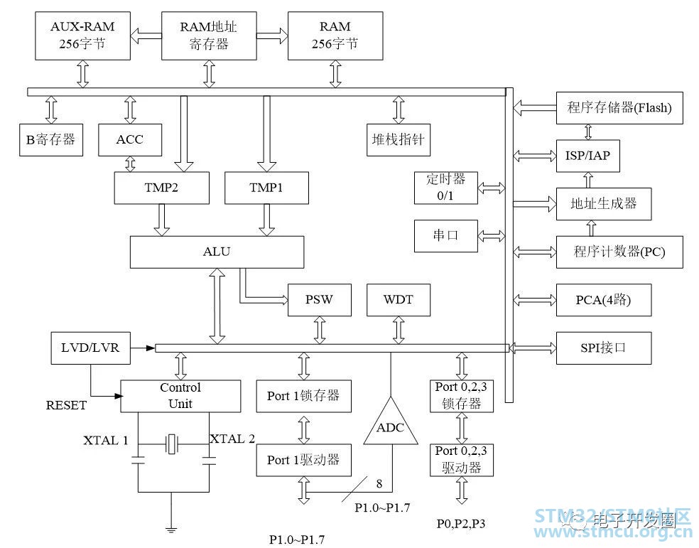

51芯片内部结构框图

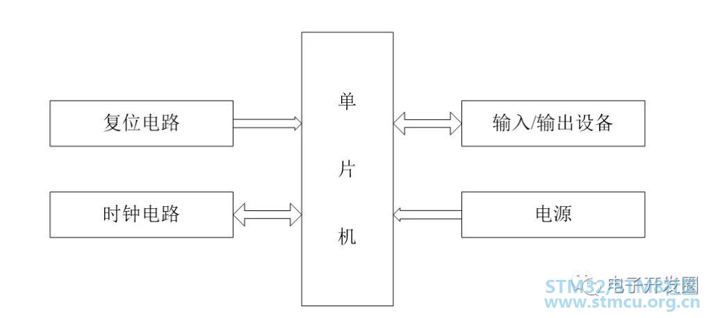

所谓单片机最小系统,就是用不能再少的元件来组成可以正常工作的电子控制系统。51系列单片机的最小系统一般包括:控制芯片、系统时钟以及复位电路。其框图如下所示:
单片机最小系统框图

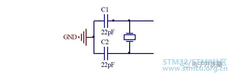

系统时钟电路:系统时钟电路主要用于为主控芯片提供时钟节拍,在人体中就相当于心脏的作用,只有随着心脏的跳动,血液才会到达身体各个部位,以保持人体生存及生活。本次设计中的时钟电路,选用12M的晶振。具体系统时钟的电路设计如下所示:
, m, j0 m: j0 N) F2 @9 K' C
系统时钟电路图

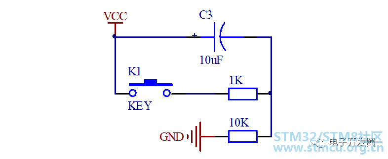

复位电路:本次设计采用的低电平复位。即当按键自然释放时RSTSET端输入信号为高电平,当按键按下时,RSTSET端的输入信号为低电平,从而实现电路的复位。具体复位电路的设计如下所示:
  D* y% \. o2 d2 ~1 R5 J
复位电路图
单片机: 复位电路的C3电容大小可直接影响单片机的复位时间,实际应用中一般选用10uF极性电容。在工作模式下,可选用更高频率的晶体振荡器,因为单片机最小系统的晶振频率可直接影响单片机的运算处理速度,即晶振频率越大,相应运算处理速度会越快。

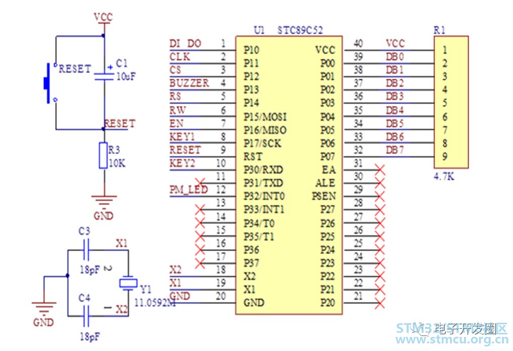

51微控制芯片的正常工作电压范围在3.8V-5.5V之间,在本设计中通过外接5V直流电源给单片机供电。主控制器电路如下所示:
* b. O7 Y/ D6 r; ^, r, ]' K
